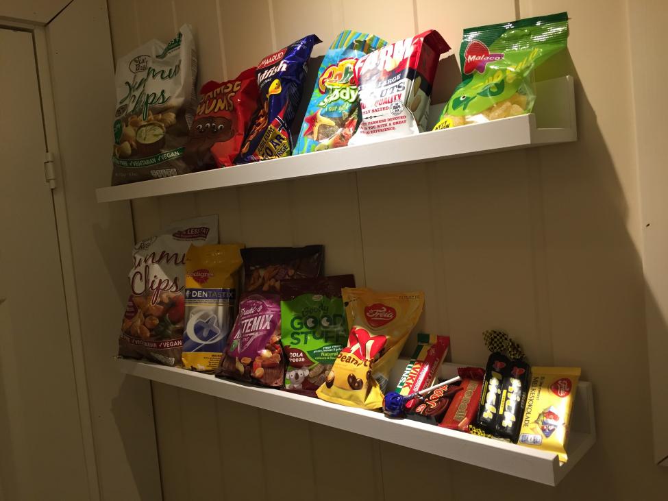

    I tillegg skrudde vi opp en viktig detalj igår - alle kinoer med respekt for seg selv må jo ha ei godterihylle :)
    fbh71
    21.06.2014
    2.172
    1.672
    Mo I Rana
    Skulle til å si at det var snilt å stille med godis til hundene også, men dental stikk e vel mere som tanbørste.
    Er det den du skal avslutte med etter at hyllene er tømt ???;)

    Hehe, den hylla er det nok verre å ikke la seg friste av ;-) digger å smake masse forskjellig øl så er midt i blinken, vi ett par kompiser som har "ølreiser" ett par ganger i året :)
