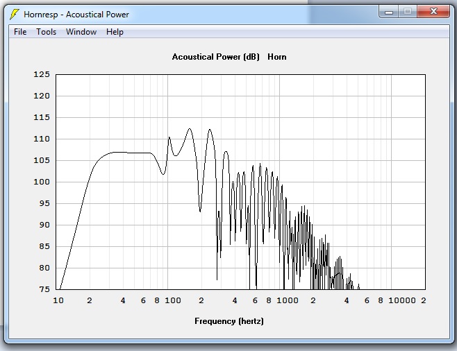

    Vis vedlegget 347309
    Legger inn bilde av simuleringen til hornet her. Da blir det lettere å sammenligne simuleringen og det du måler i rommet.
    Ikke så veldig vesentlig kanskje. Men litt artig å se om det går an å nærme seg simuleringen etterhvert :)
    Her er reel måling ved hornet :)
    Da gjenstår det bare å få den målingen i lytteposisjon ;)
    Vis vedlegget 348741
    Så ikke gæernt ut det der ;) Med litt jobbing så håper jeg du får det resultatet du vil ha i lytteposisjon også :)
