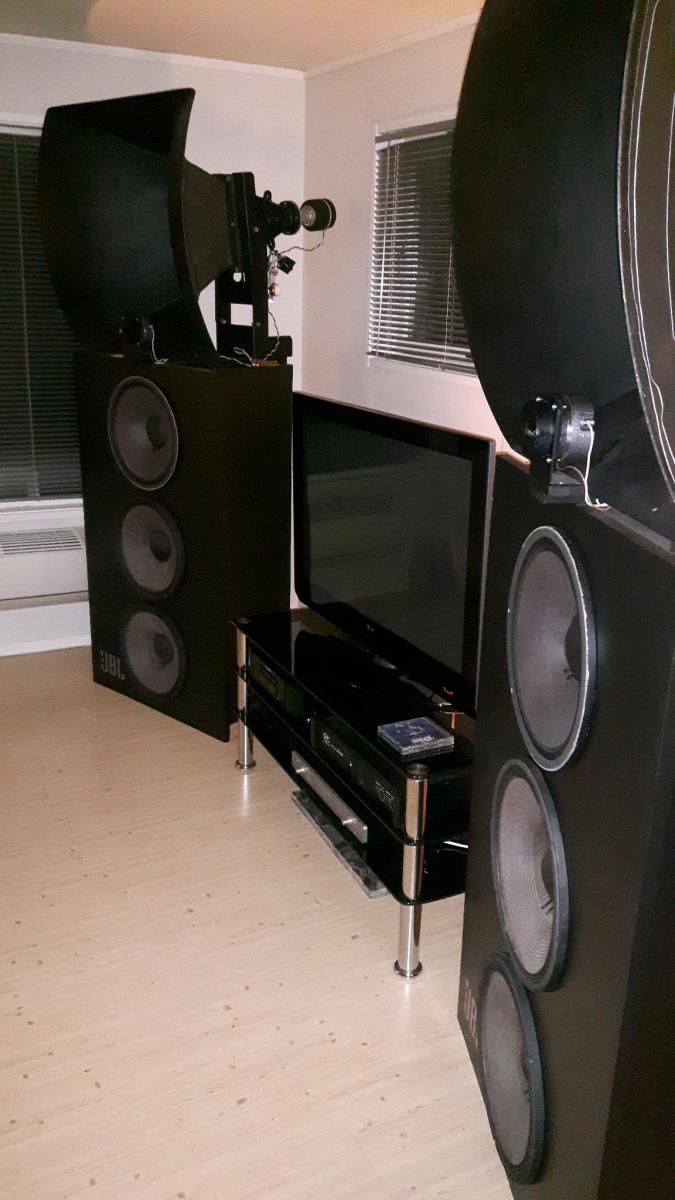

    Vel....slik ser det ut akkurat nå, og spiller litt rolig Immortal..... :)
    Vil ikke fortelle så mye hvordan det låter egentlig med frykt for slakt.... :)
    Vis vedlegget 466965
    Prøv litt selv, samt ut å lytte er mine tips.
    Da kan dere bekreftes at 2226 har et salig smekk i midbassen....
    Sitter i kasse uten bakvegg så dette er
    en mindre utgave av Oks [emoji16]
    Billig 1" driver med kopi 2426 membran fra Kina.... Hardt i toppen... Morro på en

    Blir sikkert bra nivå 80-200 på de der.
    Kan prøve fylle kassa med glava for se om du får litt mer nivå nedover.
