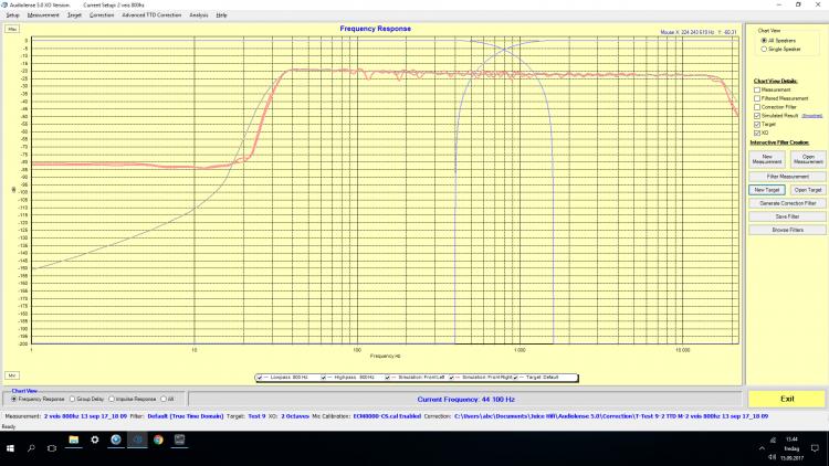

    Morro med Audiolense,
    Etter startproblemene er løst begynner dette å bli morro.....
    2 x 12 " og M2 horn !
    Vis vedlegget 457378
    Vis vedlegget 457379
    Meget fin target, låter sikkert knallbra
    Jo relativt fornøyd med resultatet, er jo lite som skal til for å få ett annet resultat..... Så holder på å prøve og feile...
    Men det nærmer seg presentabelt [emoji12]
    ArneM
    Har selv, etter god hjelp fra AtleT, en target der har punkter på mye av de samme plassene som deg. Det punktet ved 1000 Hz, eller for meg 900 Hz, har jeg noe høyere. og kjører litt mer stigning fra Ca 130 ned til 60 Hz. Det er lov å prøve:)
    Audiolense gjør det jo til en lek å ratte targetkurver..... Fatter nesten ikke at noen gidde å bruke noe annet :)
    Noen få tastetrykk og vipps ny target og nye filtre !
    Alle andre systemer blir tungrodde å vanskelig i forhold ....
