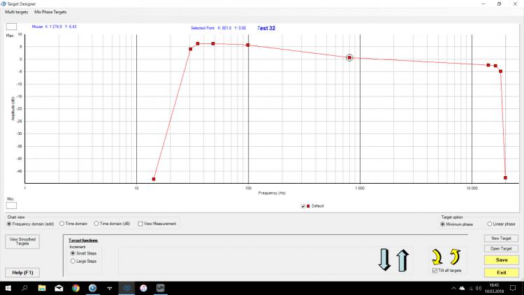

    Audiolense tar seg av filtrering. Er ikke sikker på hva brattheten tilsvarer i db med det er totalt tyst etter to oktaver... 2220 jobber nok lett her

    de gangene jeg har prøvd denslags target i AL har det blitt for bløtt og uengasjerende.
    ville dratt det ene punktet fra 800hz til rundt 200hz/150hz (resten kan være likt)
    NB: kun basert på eget anlegg og AL ratting, ingen universell oppskrift ;) )
    Samme resultat hos meg også, så da er vi i alle fall to:)
    Synes ikke det er slapt og uengasjerende her nå,men kontra dere er rommet mitt nesten ubehandlet akustisk sett og det har nok en del og si.
    Mangler endel øverst på noen låter ,men generelt veldig bra etter min smak.
