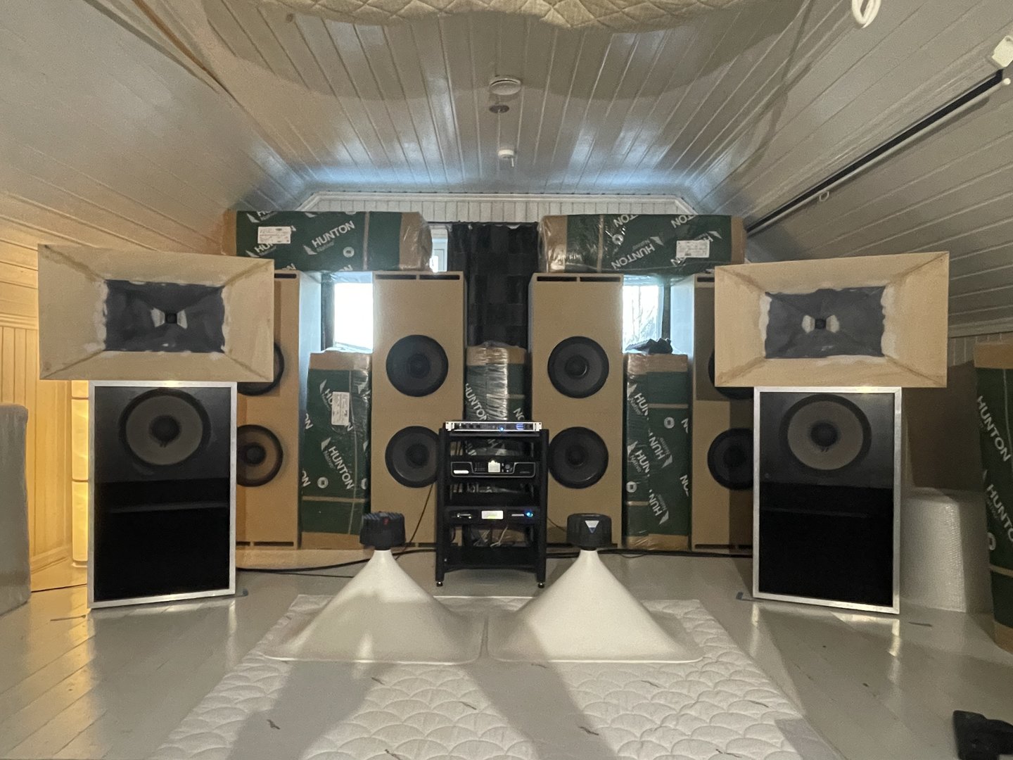

    Er vel ikke DBA i rette forstand dette jeg kjører.
    Bruker 4x 15" bak i motfase på to kanaler i ampen med filter på 35-70hz.Så kun et lite område som er i motfase men det rydder opp 😁

    Sant å si har jeg ikke jobbet særlig mye med oppsettet.... Inntil rommet er ferdig gipset og dempet blir det som det er... Tror jeg 😬 Har vært formange andre kombinasjoner å leke med 🤣

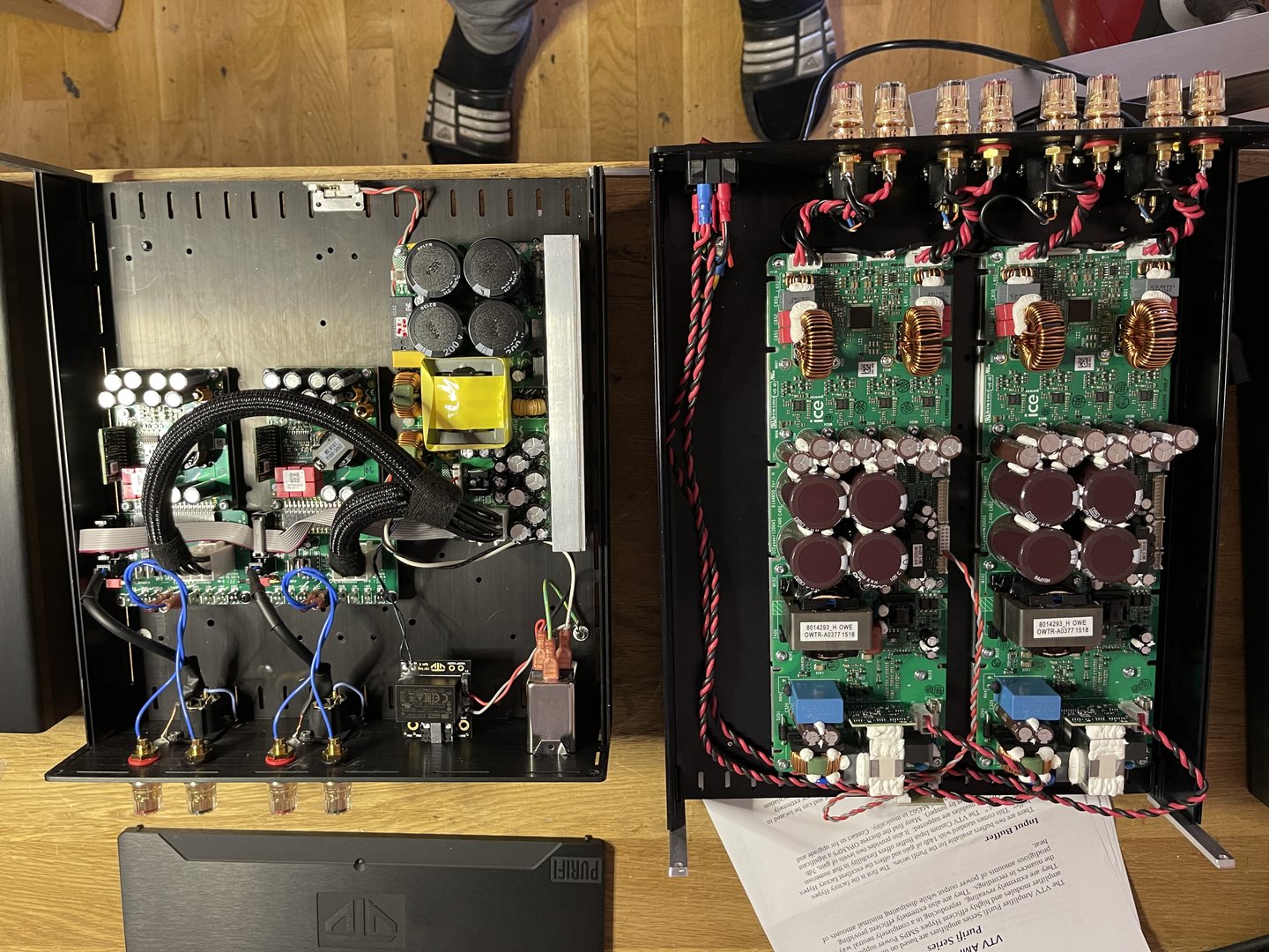

    Spennende. Har brukt IcePower1200as2 på mine A5 i noen dager og nc400 på en single JBL2242. Lyder rett godt.
    Flytter IcePower til bass duty når jeg ferdiggjør basskasse nr 2. Så flytter First Watt F6 tilbake til A5.

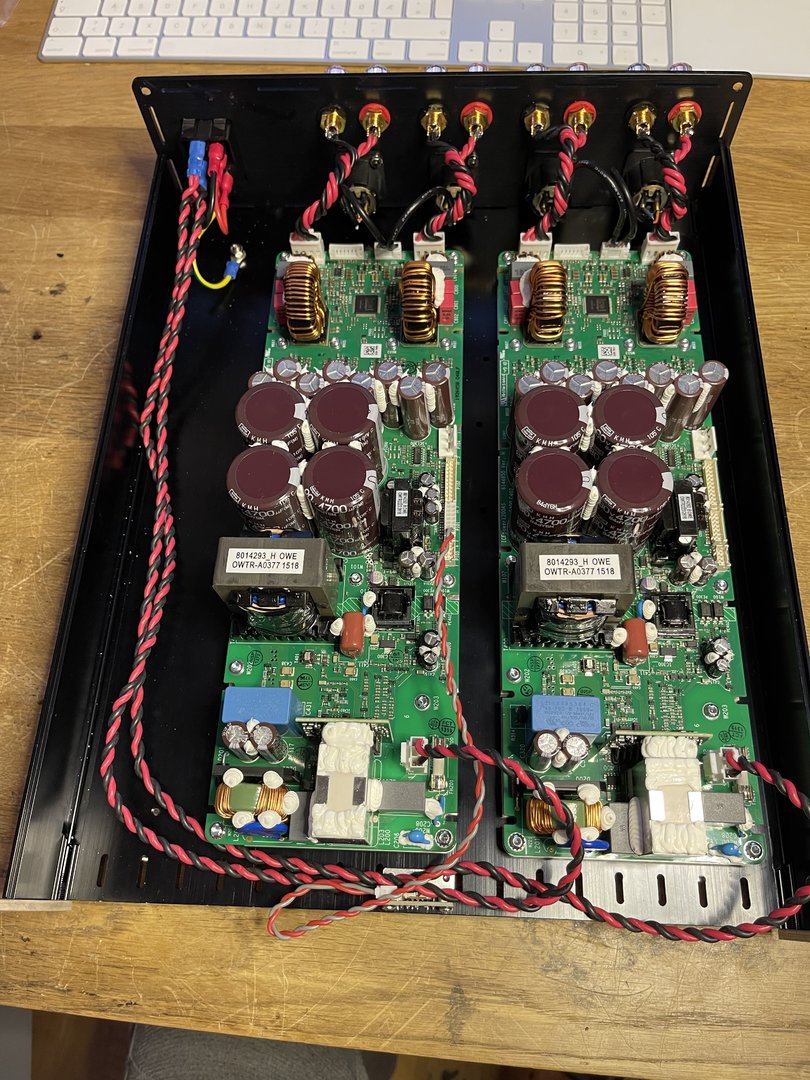

    Beholder en Cdi 4 x 600 til midbass og motfase subber bak.
    Så blir det Purfi på hornet og 4x1200 ice på subbene foran....

    Heftig oppsett 👍🏻 Jeg har bruker 1200 as2 til bass selv og er godt fornøyd med det

    @ArneM Bruker du std buffer på purify, eller ?
    Du har i hvertfald nok watt :)

    Mulig du må spandere et strøk maling på det racket ;)

    Det som slår meg er vel større sweetspot enn Seos, Men ellers finner jeg ikke voldsomme forskjeller. Det som har hatt en stor innvirkning er nok overgang fra Crown til Purifi....
    Mer sort bakgrunn, behageligere mellomtone og luftigere topper mener jeg.

    Tja får vel prøve å bidra litt her.
    Var på besøk hos Arne sammen med Peppers forrige lørdag.
    P nærmer seg bygging av bule og jeg har lenge ment at et SBA system til bass kunne vært noe for han å satse på.
    Det preget kanskje seansen litt, men tro det eller ei vi fikk spilt rett mye forskjellig. Må si at den finske a capella gruppen var morsom.
    Nå hadde verten ikke fått ut f... og montert TAD ene når vi kom så vi måtte nøye oss med 2451 med Truextent. Bevare meg vel, ikke noen dårlige drivere det, har levd lykkelig med et par slike lenge jeg. Jeg og Arne har hatt mange samtaler og lytte seanser med fokus på tema diskant. Skal ikke ta alt det her men de nye horna (trauene) er konstruert til å fungere uten diskant og da helst i tospann med store bukken 4003. Nå har jeg som Arne nøyd meg med lille bror 4002 men jeg vil tro at 4002 også gir litt mer i toppen en 2451Be og der kom det ut. Mulig at vi P savnet litt luft helt øverst som jeg regner med at vi ikke savner neste gang vi kommer.
    Jeg har hørt slike horn engang med 4003 og kan ikke huske at jeg savnet noe som helst. Og det var vel nesten konklusjonen hos Arne også. Nå er det slik at systemet til A har utviklet seg rett så lineært over tid, fra bra til bedre og han har ikke stoppet opp. Derfor tillater jeg meg å være litt streng, det tåler han. Midbassløsningen er bra men ikke helt der den kunne vært med feks doble FLH, men det er Arne klar over. Toppen har han nå på plass tenker jeg, i verste fall litt filter og target fikling og så er vi der. Bass systemet er allerede fenomenalt og når rommet blir ferdig har vi totalt sett et meget kompetent system her. Jeg har også vært glad i Crown forsterker og brukt de lenge, men tror Arne har helt rett i at Purifi er et løft. Bare litt sur at han tok innersvingen på meg der ( ikke veldig vanskelig treg som jeg er) men nå bugner spisestuebordet her på haugen av purifi og neurochrome deler. Snart er jeg i den klubben også. All in all; Arne sitt work in progress er helt klart på rett vei.

    Hvis noen undres hvorfor det ikke er slipperser på beina her, er det fordi det er mine bein.
    ArneM stilte villig opp med både anlegg, ekspertise og god kaffe.
    Jeg ønsket primert å studere basskassene for å komme videre med eget bass prosjekt.
    Jeg hadde egentlig ikke tenkt tanken med portede basser før jeg snakket med ArneM tidligere denne uka, og etter det jeg hørte hos han så kan det ikke bli feil her hjemme heller. Selvom jeg kun kan ha to stk i ei problematisk stue.
    Hørte ganske fort at 8 kasser gir et latterlig lydtrykk. Veldig kontant og hardtslående bass som er vanskelig å få ut av huet.
    Alt låter detaljert og lettflytende og det er vanskelig å sette fingern på noe som trekker ned her.
    Det er trøkk og skyv uansett hva vi satte på. Ingen plagesomme overtoner av noe slag, så det virket som det var bare å øse på med volum uansett musikktype.
    Eneste jeg kunne ønske er litt mer luft rundt diskanten, men dette er småpirk.
