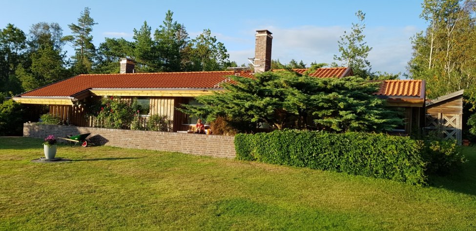

    For et anneks. For et rom. Hvordan ser hovedhuset ut da? Uansett kult å se at folk med god smak, gode intensjoner, arbeidslyst og midler får tak i slike skatter. Innebygde horn ville jeg også gått for. Steike. Hvordan fyres det kirkerommet opp? Hvis dere stenger ned vinterstid blir det vell rått. Volumet tilsvarer vell en enebolig på 150m2 så 15-20000kwh holder vell. Gratulerer herfra.
    Takktakk. Hovedhuset er en nokså typisk danskinspirert sak fra 1965:
    Mye kobberdetaljer og håndbanket teglsten. Sypressen har blitt nokså forvokst, men bak den er hele fasaden en rad med vinduer. Vinterhave på baksiden. Da vi kjøpte var det lekkasje i taket og sopp i kjelleren. Det er det ikke lenger. Dessuten er taket på vinterhaven skiftet ut fra lakkerte stålplater til kobber, for vi syntes det så mye riktigere ut når vi først var i gang. Senere fant vi arkitektens tegninger, hvor det vitterlig sto "koppar". OK, vi har skjønt det, liksom.
    Dessuten er det et litt mindre, postmoderne anneks med søyler foran og en 1970-talls garasje. Tilsammen blir vel dette enslags katalog over trender i skandinavisk småhusarkitektur fra 1965 til 1995.
    Vis vedlegget 555963
    Atelieret varmes med tidstypiske varmelister, men det skal inn en luft-til-luft varmepumpe med det første. Åpenbar kandidat for en slik løsning, for å holde strømregningen litt i sjakk.
    Skulle man skaffe bedre høyttalere til hovedhuset må det nesten bli noe Carlson-greier. Från tiden, men det huset er også helt håpløst mht konvensjonell høyttalerplassering.
    Nydelig hus. Gøy å se at slikt finnes. Et nydelig feriehjem for dere, barn og det som hører til.
