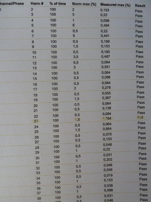

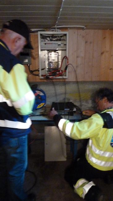

    Slik ser dette ut i praksis,fra en dedikert 16A kurs,1m til sikringskap,målt på stikk.

    Ser en bor fra 23 (1150Hz) og 25 (1250Hz) er alle "FAIL" et resultat av det som hevdes her
    i tillegg er 50 harmoniske(2500Hz) over grensen,og den høyeste orden Medcal måler.
    Elspecenene som er i drift har INGEN begrensning......
    Min praktiske og målte erfaring er at jo høyere harmoniske orden,dess verre blir lyden.
    Interharmoniske vil gi enda verre lyd enn harmoniske.
    I tillegg kommer kontakter og kabelens intermodulasjon,noe MedCal N ikke kan registrere.

    Målt på inntaket,Medcal ST
    Målt I stikk stereo.Medcal N
    Alt annet en 23 og 25 med "Fail" er forårsaket av hifi utstyret.
    Det er da ca.1m mellom målepunktene
    Det har ALDRI blitt registrert noe annet en 23,
    kun enkelte ganger 25 på inntaket,
    selv etter over et år med kontinuerlig måling.

    Oppsiktsvekkende at det er såpass tydelig.
    Ikke til å tro......
    Vis vedlegget 255974
    Vis vedlegget 255975
    Vis vedlegget 255979

    Det som målingen viser er vel helt normalt.
    Alt utstyr generer harmoniske.
    Det eneste som ikke er normalt er 23 og 25 harmoniske.

    Målingen på inntaket er foretatt etter FoL.
    Lovdata - Forskrift om leveringskvalitet i kraftsystemet
    Målingen på stikket til annleggt er måling over en uke,
    dvs.ikke etter FoL,da den krever måling i tilkobblingspunktet
    med min innstallasjon,dvs. på inntaket.
    Har forøvrig Medcal N på stikket til stereoen nå,
    og en Hioki på inntaket.Medcal N er kun til eget bruk
    for hobbyen sin del,vellvillig utlånt av saksbehandler;)
    Annlegget slåes på i 7-8 tiden om morningen og slåes av
    ca.22.30.
    Det spilles fra morgen til ca.15.00,+ litt på kveldene,
    allt etter hva som passer for øvrige familiemedlemmer :)
    Det er forøvrig Saksbehandler hos HK som sier at alle de
    harmoniske med "Fail" (- 23 og 25)er forårsaket av utstyret,og er normalt.
