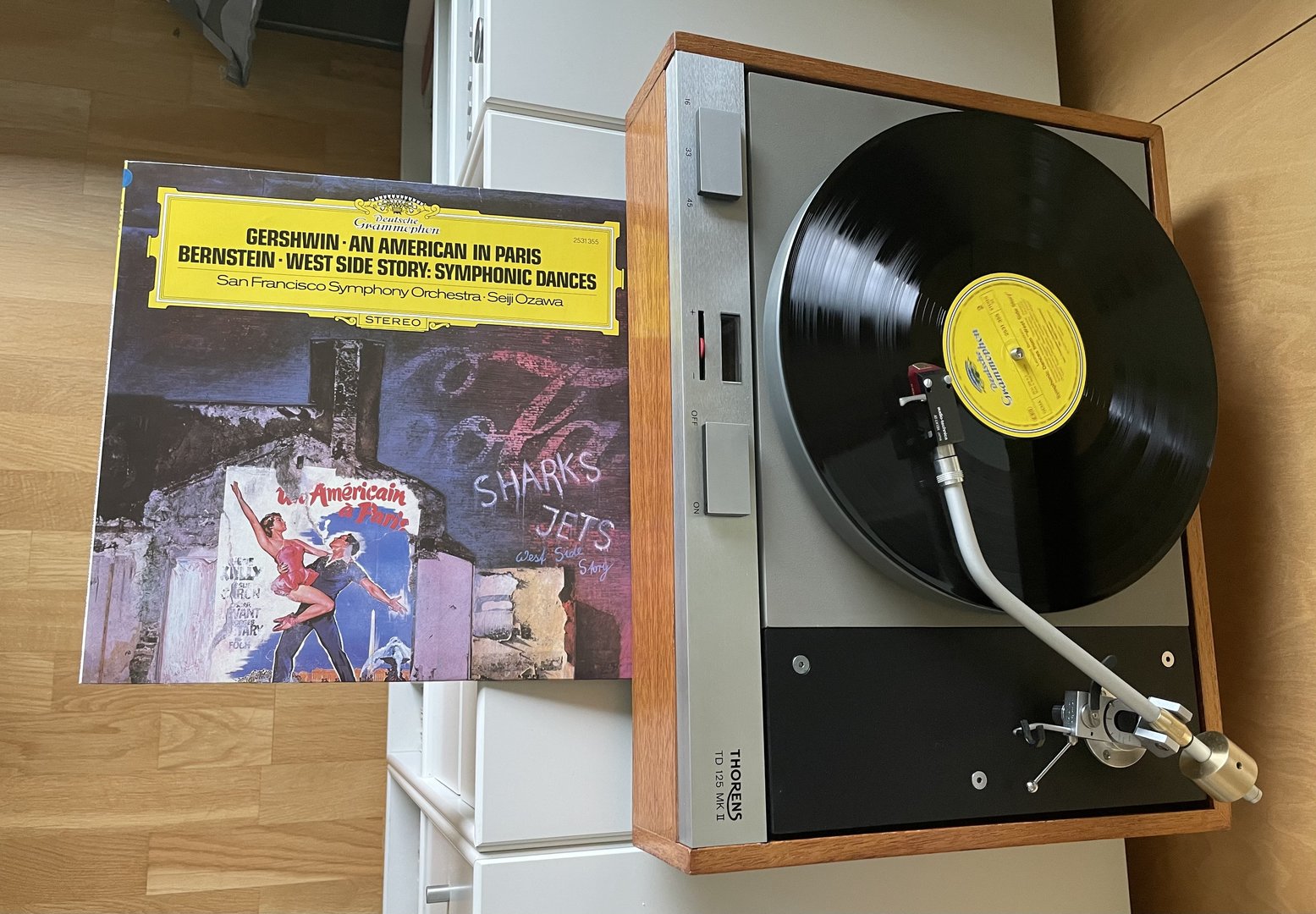

    Ja, jeg tenker det går fint med armmasse og slikt
    Dog: Velg et AT-LH13H. OC9X er gjenget, og det er /OCC også. Dårlig match det. Vis vedlegget 1045598
    OC9XML i LH13H.
    Takk. Jeg har en /OCC fra før og tenkte gjenbruk. Men så har jeg aldri hatt en gjenget PU før, så ante ikke at det kunne by på problemer.
