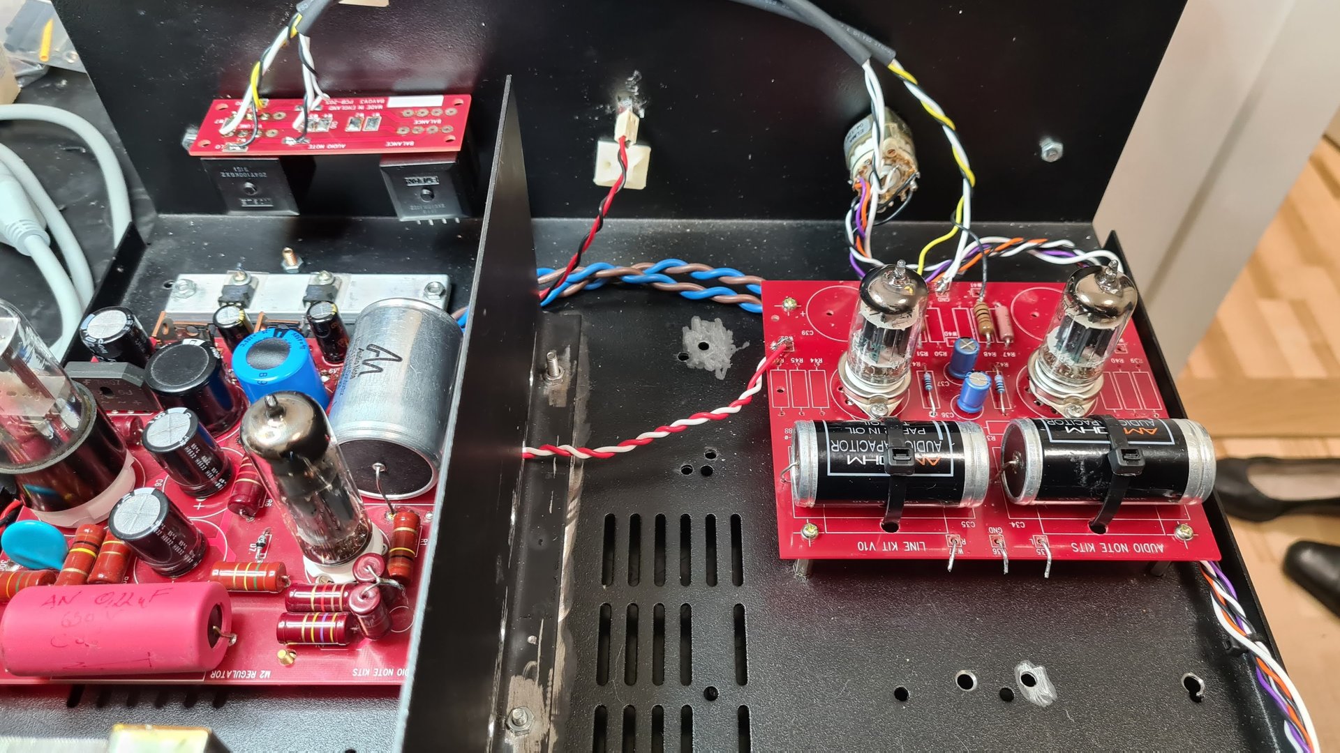

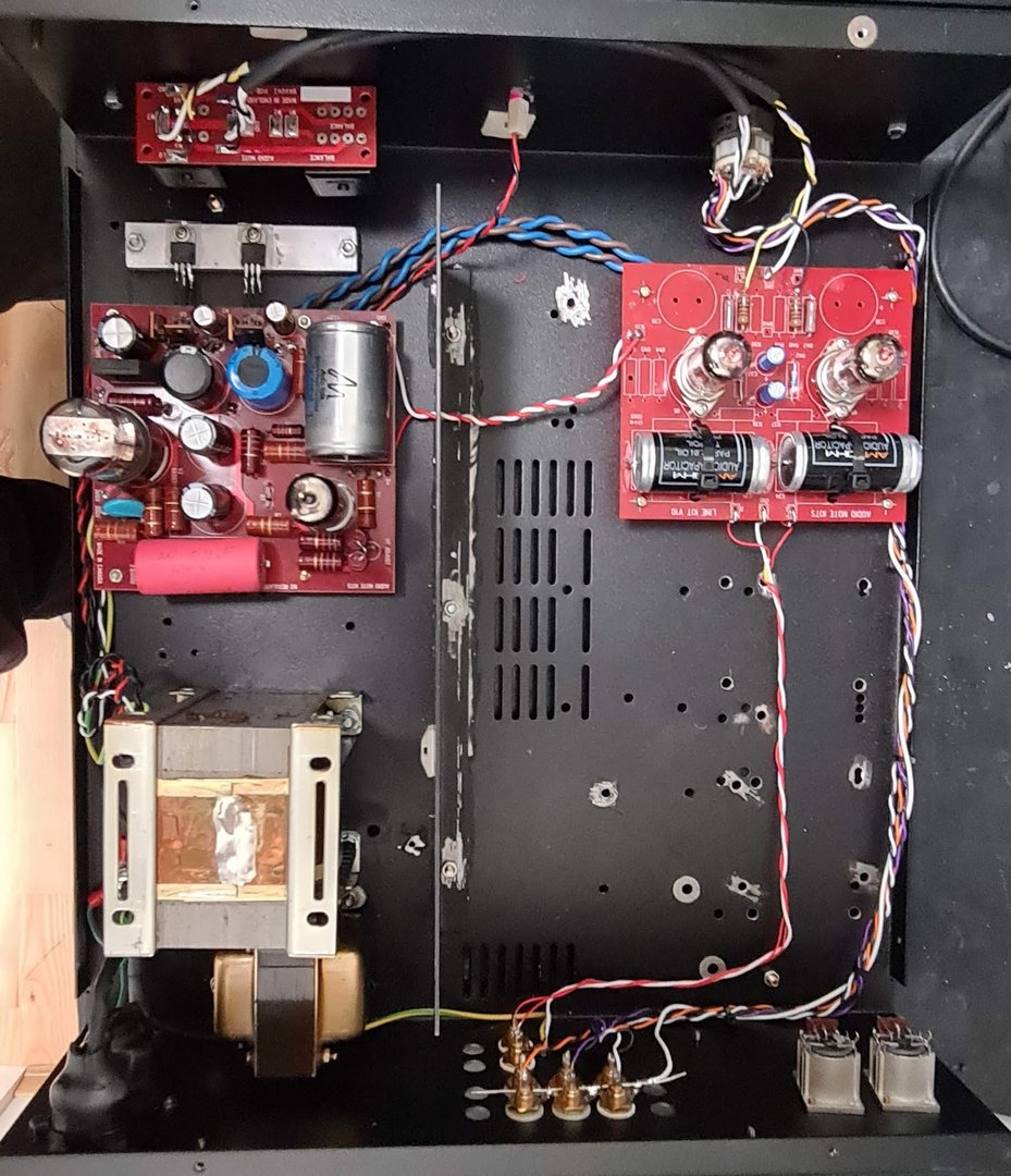

    Preampen er godtlydende og relativt tyst .
    Imidlertid ekstremt mikrofonisk. Hører det godt i HT bare jeg berører volumknotten etc..
    Kan det være noe med jordingen?
    @Olof Lilja fulgte jordingstrategien din, men lasket ikke mellom 0-300v på trafo. Bare trakk en kabel fra 0 til gnd på M2 psu og 300-300v til respektive på M2 psu.
    Hva gjør den laskingen egentlig?
    bambadoo
    11.10.2002
    23.256
    12.984
    Lørenskog
    Noen andre som har meninger og erfaringer rundt jordingstrategi her?

    Du er helt sikker på at det er jording, og ikke et rør som forårsaker mikrofonien?
    bambadoo
    11.10.2002
    23.256
    12.984
    Lørenskog
    Nei, ikke sikker men har forsøkt 4 forskjellige 5687 rør nå. NOS JAN 5687 og et par NOS Tung Sol.
    Alle AN amper jeg har holdt på med har vært "picky" på jording.
    "Feil" jording kan skape litt underlige artefakter :)

    Var litt tilbakeholden med å spørre, for dette har du så uendelig mye mer erfaring med enn meg :) Men jeg hadde akkurat det samme da jeg fikk min M3, kunne ikke være borti volumkontroll eller chassis uten at jeg hørte det i høyttalerne. Det var da ett av inngangsrørene som forårsaket det. Virker nå som at du har utelukket det ganske grundig.
    Som Atlerovik sier, så har du mer erfaring enn meg også, men kan kanskje komme med noen (dumme) spørsmål?
    Har du målt alle jordforbindelser, og er sikker på at alt er ok, dvs. ingen dårlige koblinger?
    Du bruker den 10ohm motstanden mot signal jord (med kondensator)? Veldig usikker, men denne ville jeg tro var en av(?) nøkklene til god jording, og det er kanskje mulig å øke denne motstanden noe.
    Den lasken mellom 0-300, har du målt spenningen mellom disse uten lask?

    Hei, jeg har egentlig ikke gjort noe siden den var "ferdig". Ikke hatt tid. Blir til uka. Bare konstatert at den er mikrofonisk men er lydmessig veldig bra.
    Tappe veldig forsiktig på interne kabler, chassis, endre inngang med inngangsvelger etc. og du hører det veldig godt i HT.
    Har lest meg fram til på diverse fora at stort sett er det rør som er proplemet men av og til kan det være jordingen også.
    Ja bruker 10ohm og 100nf i parallell til chassisjord fra signaljord. Alltid brukt det.
    Dette er for å heve jordpotensialet og hindre "ground loops"
    Kun på AN Kanada trafo det skal laskes mellom 0 og 300. 300 - 0 - 300 - 0 ut på den.
    AN 0103 fra UK har 400 - 300 - 0 - 300 - 400 ut. Da skal ikke 0 - 300 laskes.
    Har du testet annet ECL82? Regulerer det dårligt kan du fort få mye problemer (støy).

    Virker som denne trafoen har 2 stk. separate viklinger for høyspenning.
    Du må derfor som Olof nevner laske 0-300 sammen for å få 0 punktet mellom viklingene.

    Da har jeg brukt mange flere timer på denne.
    Var litt av hvert som ikke var så bra likevel ;) RCA ut der hadde isolasjonen omtrent gått i oppløsning. Var også nesten brudd mot jord i ene kanalen der.
    Jording: Prøvd meg fram på det aller meste og måtte til slutt legge til en jordsløyfebrudd faktisk mellom M2 psu og linjekort (15r/100nf). Alt annet hadde lite til ingen virkning.
    Nye 12v regulatorer til glød og flytting av likeretting mot denne direkte på 8-0-8 på trafo med diskret dioder
    Gått over loddinger etc. og byttet ut glødekabler mot linkekortet til noen som var litt mer håndterbare.

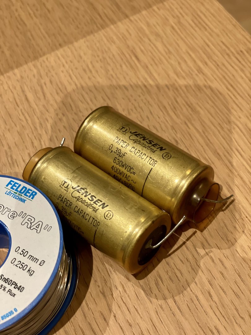

    Et par nye komponenter ellers (BG, Mundorf supreme silver).
    PS: Den blå lytten som ser ut for at buler på toppen gjør ikke det. Den er helt by BC/Vishay komponent der det er plasthetten som ikke ligger helt nedtil :)

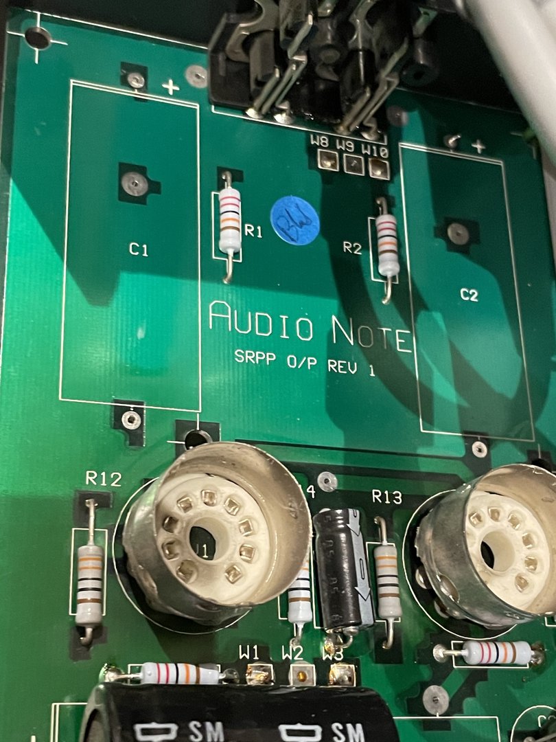

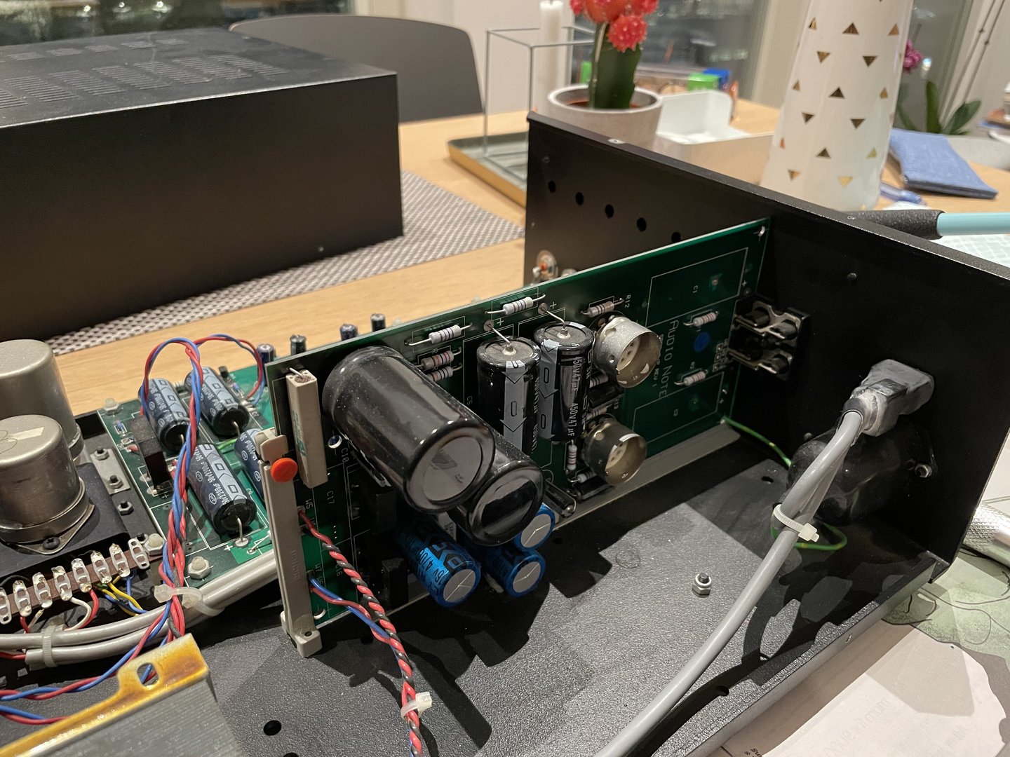

    Håper noen kan hjelpe meg med et kjapt svar. Skal lodde mine to første komponenter noensinne. Ser når jeg lodder av de to gamle at punktene er merket med pluss og minus. Kan noen fortelle meg om det betyr noe hvilken vei jeg plasserer denne, og i så fall hvilken vei?
    bambadoo
    11.10.2002
    23.256
    12.984
    Lørenskog
    De er bipolare. Streken til høyre er ytre del av folien.
    Atlerovik
    30.08.2019
    3.825
    12.765
    21
    Hva skal du bytte ut?
    Trenger du hjelp bor jeg i Lørenskog :)
    Tusen takk for tilbudet! Det setter jeg stor pris på. Ser ikke bort fra at jeg benytter meg av det 😊
    Prøver meg på disse først. Men mer usikker på de andre komponentene jeg også har kjøpt.
    Litt vanskelig å komme til. Det er ikke en enkel måte å løsne kortet på, som jeg ikke ser?
    bambadoo
    11.10.2002
    23.256
    12.984
    Lørenskog
    Normalt sett ikke så vanskelig. Skal du først gjøre det ville jeg demontert det som var nødvendig
