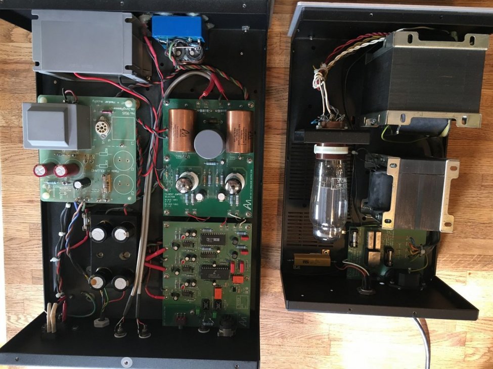

    Hei!

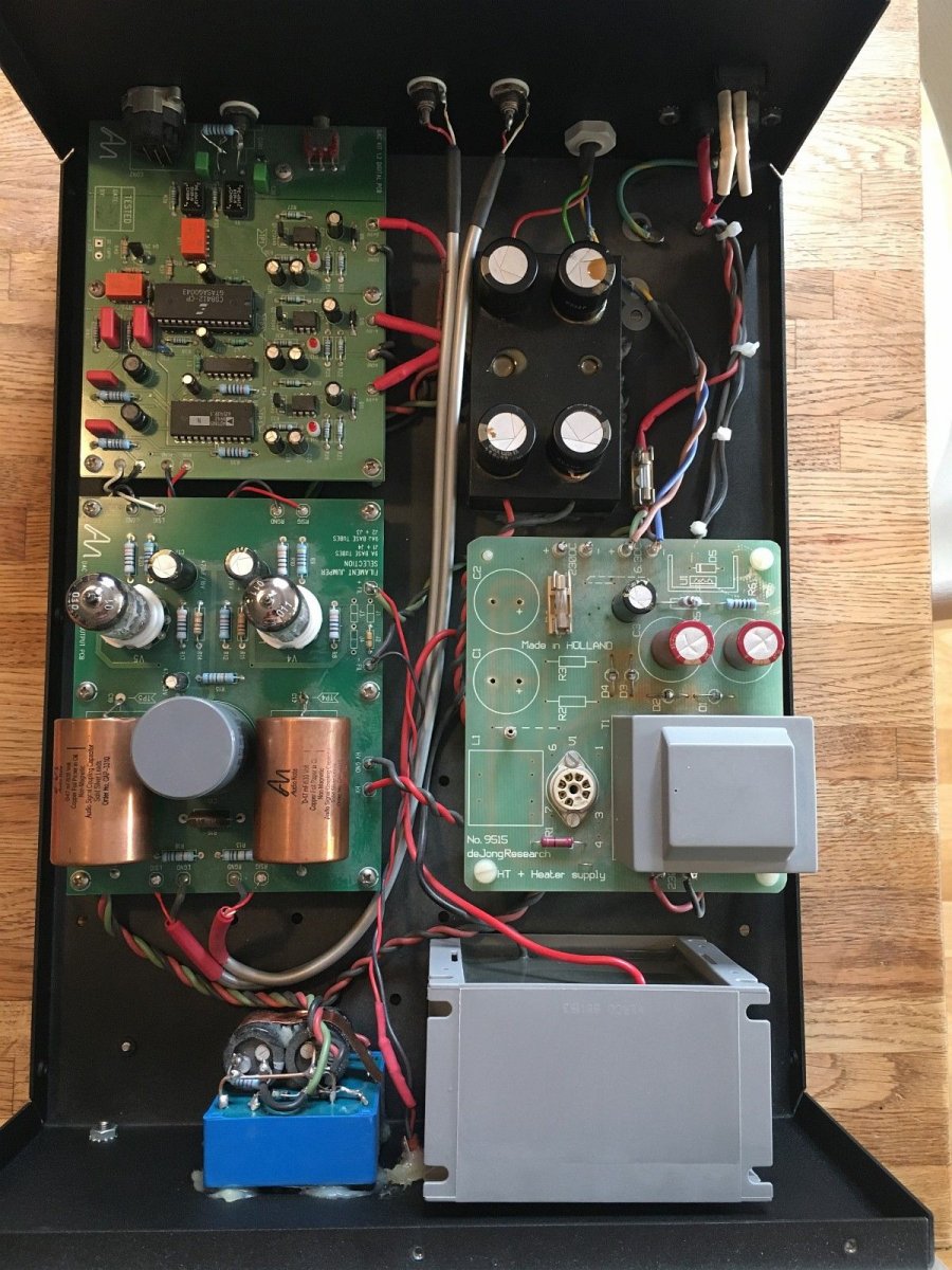

    Dette er min gamle DAC og den har jeg oppgradert sammen med DJS i Nederland. Denne ble med på flyttelasset til Norge sammen med meg. Border Patrol PS gjør utrolig mye her. Jeg spiller nå selv med AN UK Dac4.1x Balanced. Så nå vet jeg hvor bra min kit Dac var ;-).
    QUOTE="bevisfrond, post: 3065721, member: 2765"]
    Hei Veleik
    Her er et par bilder av min eks, AN Dac Kit 1.2, og hvordan den var koblet til BP PSU'en. Vet ikke om dette er overførbart, da min var delvis ombygd av De Jong Systems i Nederland. Dog spilte den så bra, at det var dust å sende den til Litauen, he-he.
    Vis vedlegget 578842 Vis vedlegget 578843

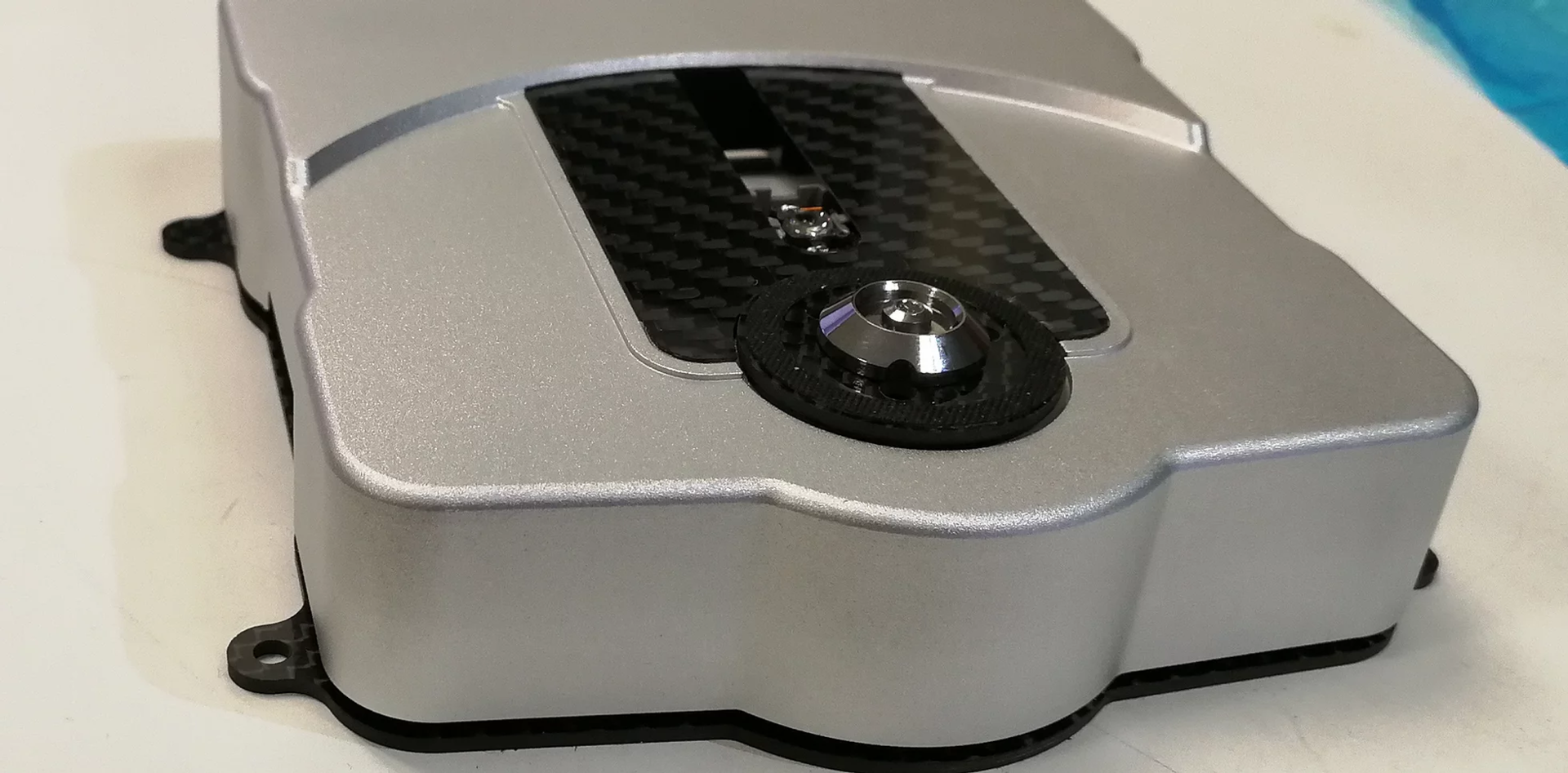

    Hva tenker man om å forsøke seg på et ANK stylet CD drev?
    Ser at de tre overdimmensjonerte trafoene AN benytter i toppmodellen sin er hyllevare hos Mouser med samlet kost rundt en tussing. Og de tre strømforsyningene ser ut som det er standard TO220 spenningsregulatorer. Det er jo datafangst vi skal utføre så det virker logisk å ikke gjøre dette mer komplisert.
    Drivverket fra toppmodellen til AN er jo det utgåtte Phillips Pro som AN har hamstret inn. Men som nå finnes å kjøpe i en revidert versjon/klone som høster masse bra omtaler i andre hi-end CD spillere.
    Har lest litt i manualene til dette CD Pro-8 drivverket og en styringsenhet virker være veldig enkelt å gjøre med et eller annet ferdig Arduino utviklingskort til noen få tikroner + et tekst eller grafisk OLED display.
    Drivverket er helt komplett selvstendig enhet og kan kobles rett til en ekstern DAC med et drivsteg og impulstrafo for s/pdif.
    i2s er også støttet, noe som AN ikke nyttegjør med sitt Pro drev.
    Kabinett er jo også rett så enkelt med et høl i toppplaten til top-mating. Mulig det enkleste er å bestille standard kabinett og fabrikere ny topp og frontplate, evt med deler fra innkjøpt kabinett?

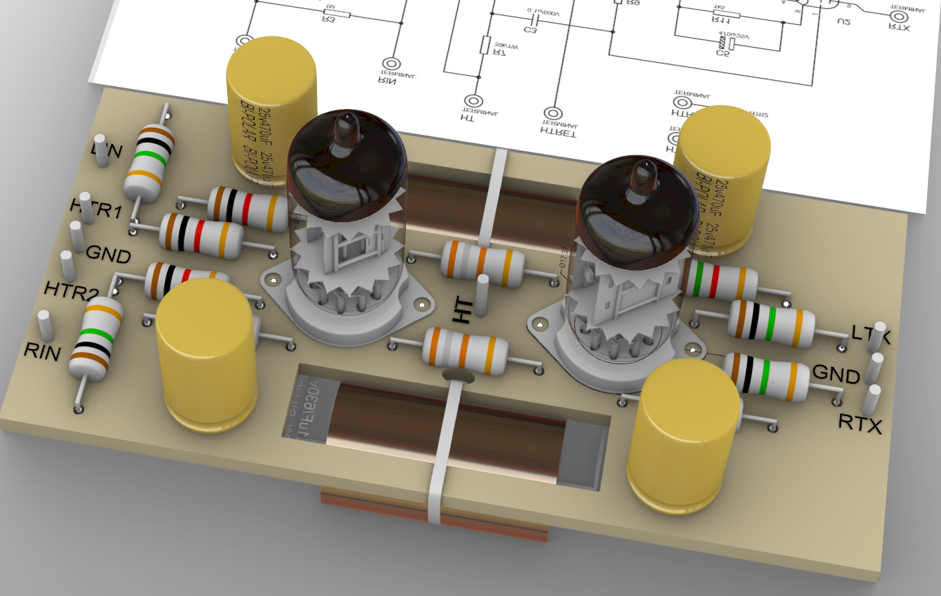

    Fortsetter litt. Velger 5687 i parallell. En enkel krets jeg har brukt tidligere med stort hell. (da med 6463)
    Faktisk årsaken til at jeg droppet OPTene.

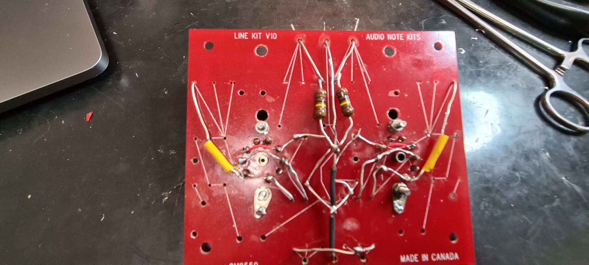

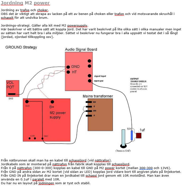

    Fikk spørsmål om AN Kit med brum. Jording er alltid en bra start og har blitt gjort på litt forskjellige måter. Denne funker og er det samme som AN uk gjør.
    Vis vedlegget 682257
    Hei, som sagt. Mange år siden jeg har holdt på med dette og den jeg setter i stand nå har den originale AN trans0103 trafoen. Er det samme jording der også? Tenker spesielt laskingen på sekundærsiden mellom 0 og 300. Trans0103 har en litt annen sekundærvikling
    Olof Lilja
    26.11.2015
    350
    1.800
    Ble laget til Trans 0103 opprinnelig den jordings strategien der. Så bruk den.😊

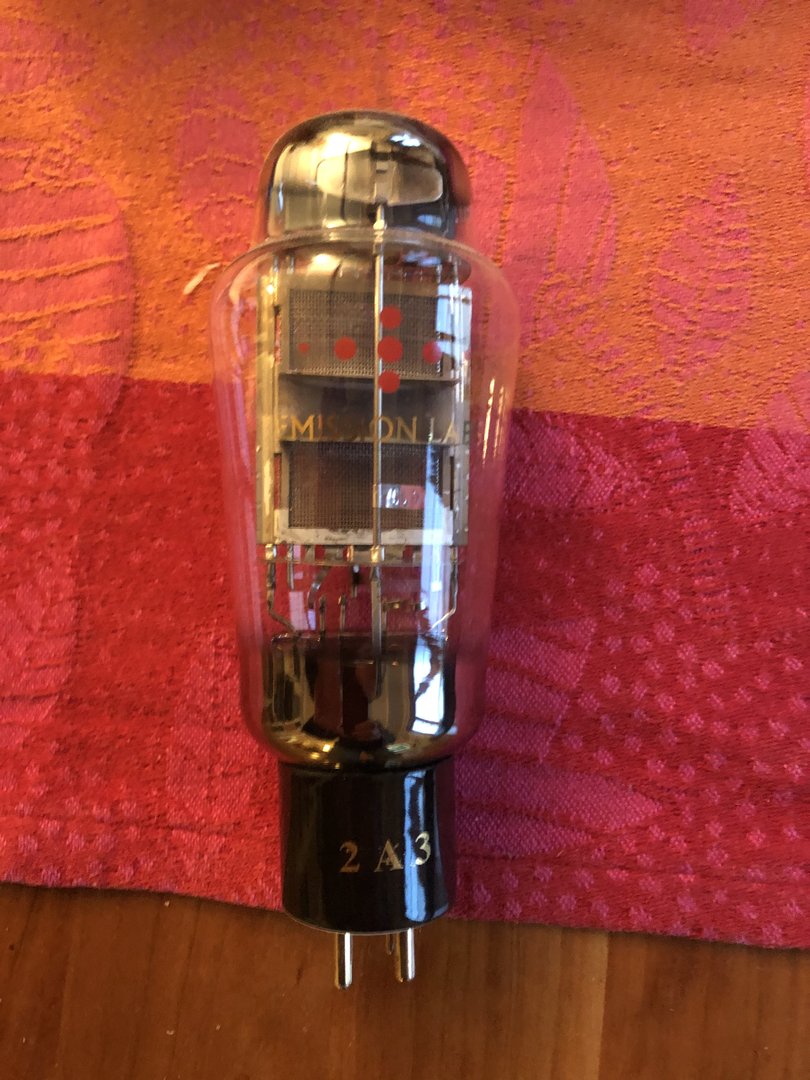

    Ang. EML 300B XLS i ANK
    Jeg må etterhvert kjøpe en kvartett med 300B til mine Interstageforsterkere. Er det noen som vet om det er ok å bruke EML 300B XLS? Jeg har sett i andre tråder at det oppgis veldig levetid for disse rørene i kretser beregnet på vanlige 300B, og lang levetid er jo svært ønskelig med tanke på utskiftningskostnader...
