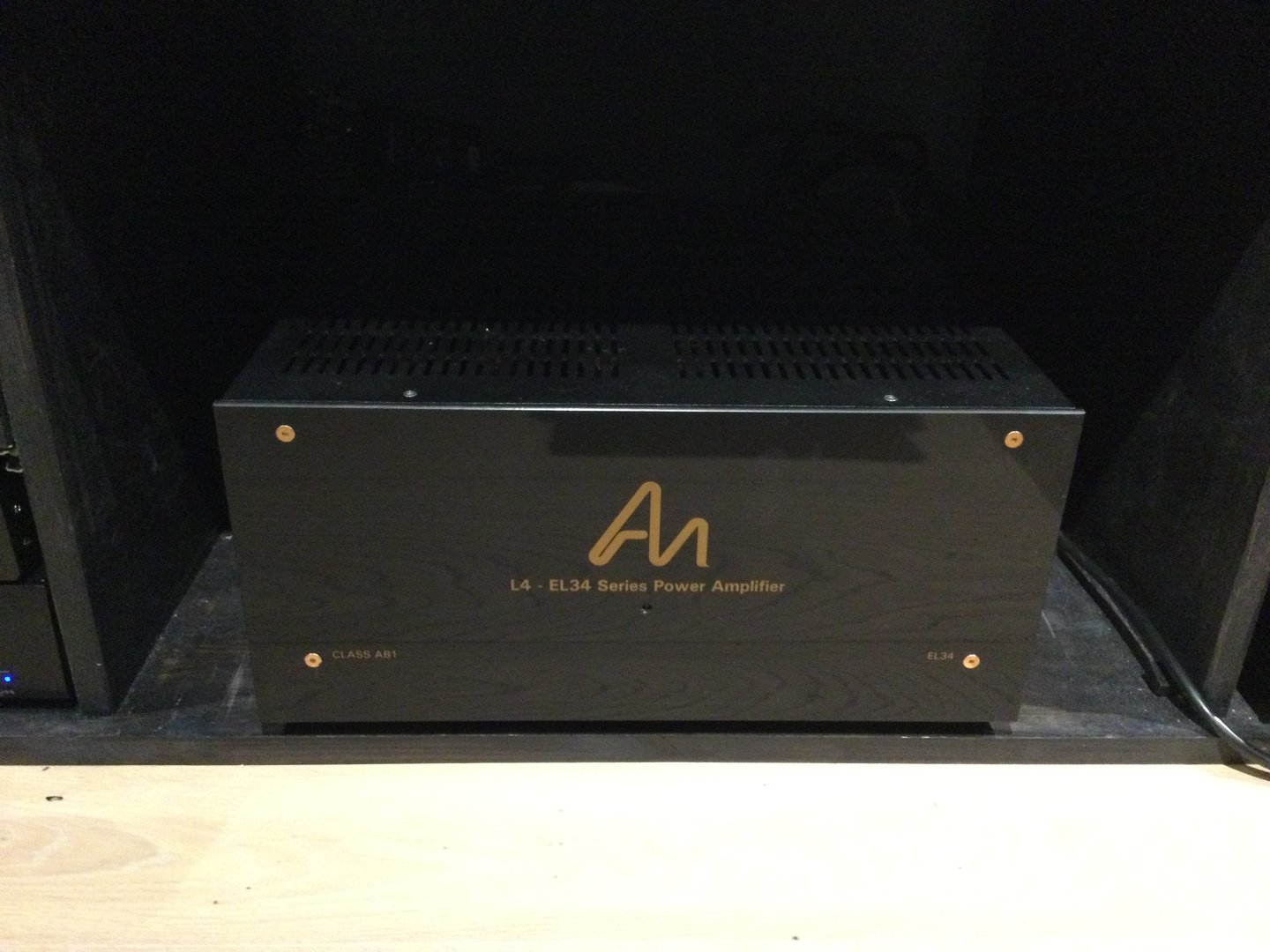

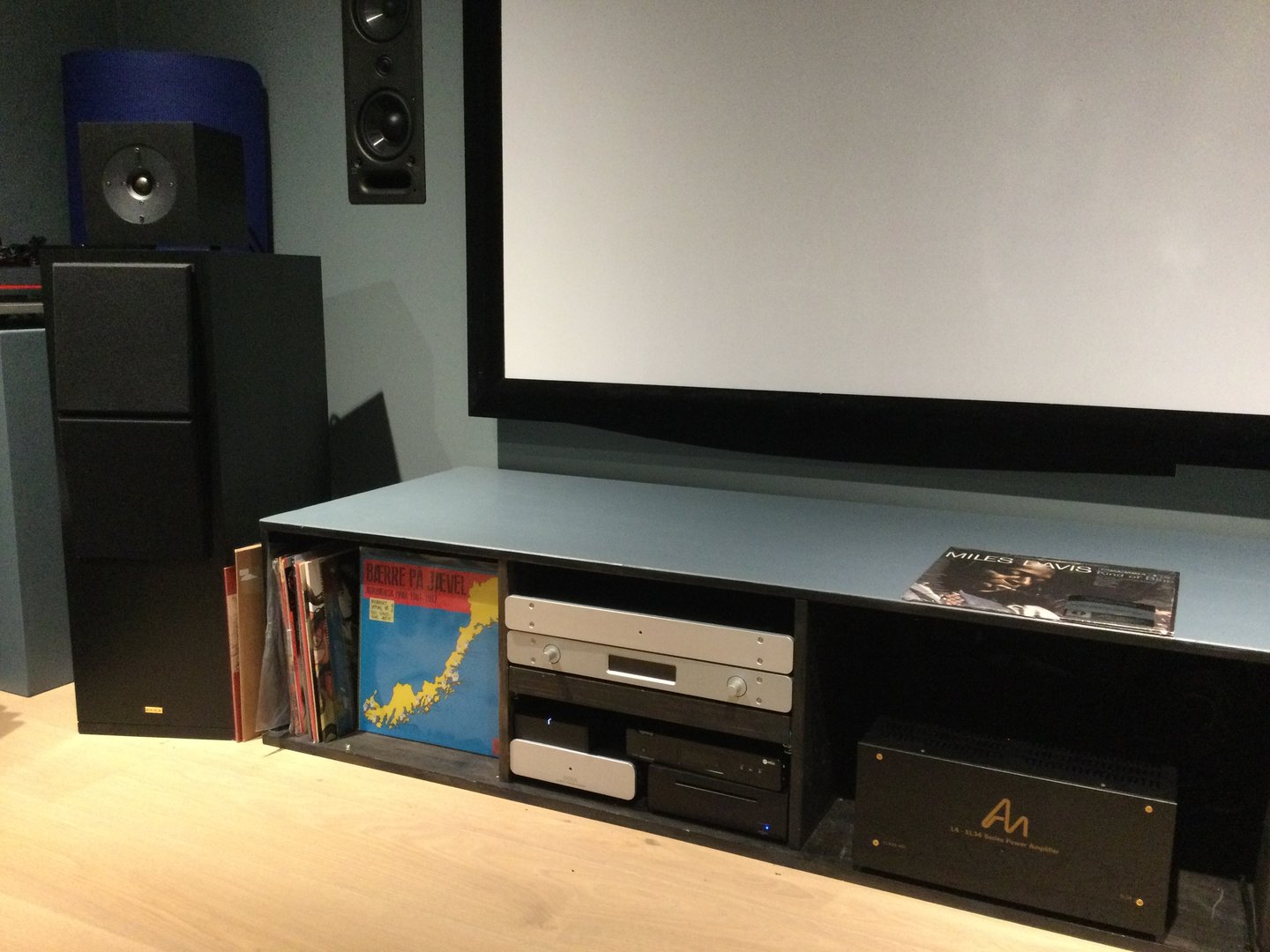

    Da er det mulig jeg har gjort noe dumt 😱 Var "heldig" å få denne saken på lån noen dager😃
    Etter avklimatisering var det på tide med oppkobling og litt lyd.
    Førsteinntrykket var ikke bra for lommeboka. Denne tilfører noe som jeg ikke har hatt med Doxa 61. Som om jeg nå får en mer sammenhengende scene foran meg(uten bedre ord å komme med). Vi får se hva som blir resultatet. Mulig det blir sendt en bestilling til ANK 😂

    L4 er en Andy Grove-konstruksjon, og jeg pratet litt med ham om den da den var ganske ny ut fra pilotperioden.
    Den var han temmelig fornøyd med, for å si det sånn. :)

    Gøy å lese @ovitzi. Et lite tips å ta med seg: L4 leveres ikke lenger med Andys originale skjema. Etter hva jeg har hørt, kan det lønne seg å få tak i det, og heller bygge etter det.
