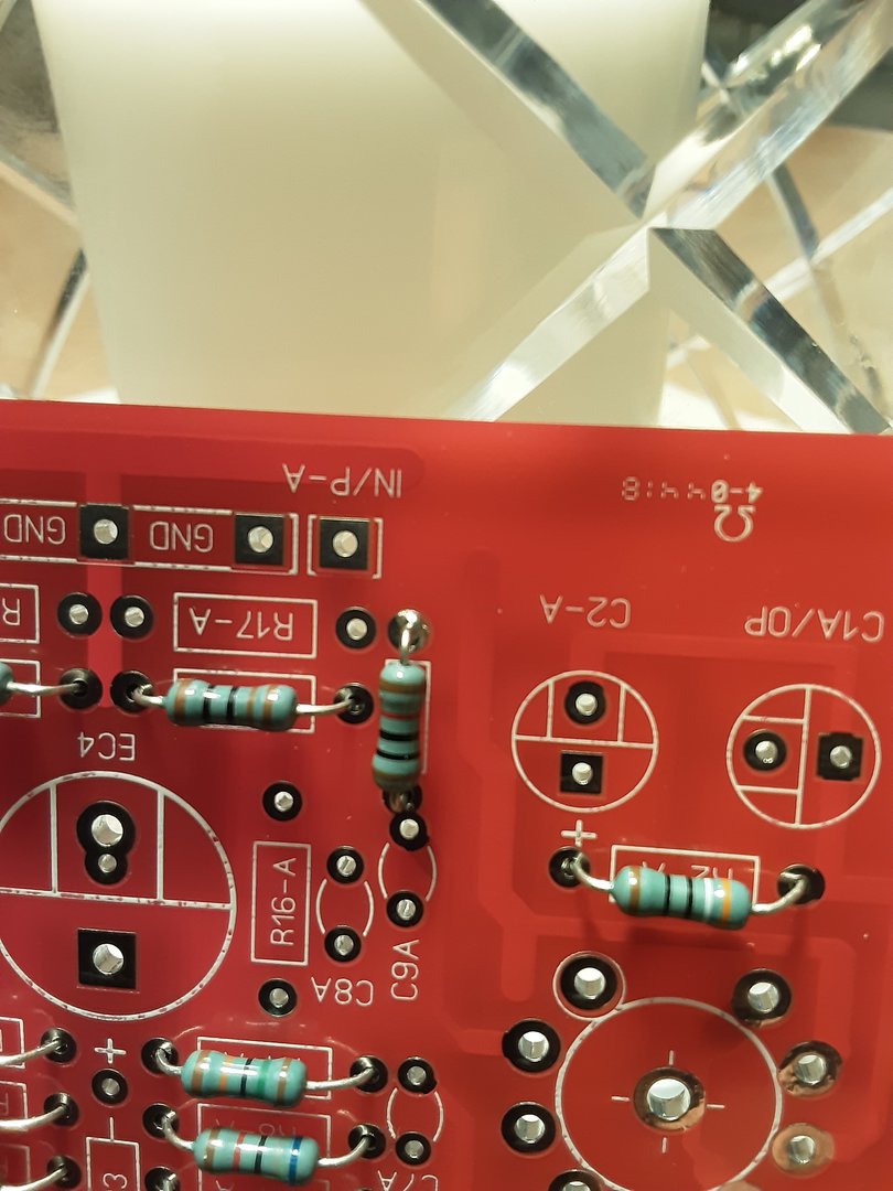

    Litt fremgang. Sliter litt med forskjellig verdi på enkelte medsendte motstander og det som er beskrevet i partslist :unsure:

    Har du noen eksempler? Arig å få et nærmere innblikk i konstruksjonen. Du må vel uansett kontakte Brian for sikkerhets skyld.

    Brian svarer lynkjapt. For meg er det en liten utfordring at ANK erstatter f.eks 270ohm motstander med fargekode med 300ohm uten fargekoder. Blir litt forvirret når en er en amatør ;) Nå skal Brian ha at han ber om tilbakemeldinger på byggebeskrivelsen så han prøver nok hele tiden å forbedre denne.

    Ikke amatør. Entusiast. Er vel greit med 300R under katodene på EL84-rørene. Svært liten forskjell fra 270R i praksis. Liiiitt høyere bias - liiiiitt mindre tomgangstrøm gjennom rørene - liiiiitt høyere spenning på anoden. Hvis jeg tenker riktig.
