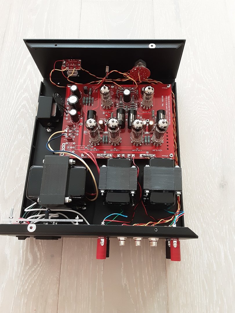

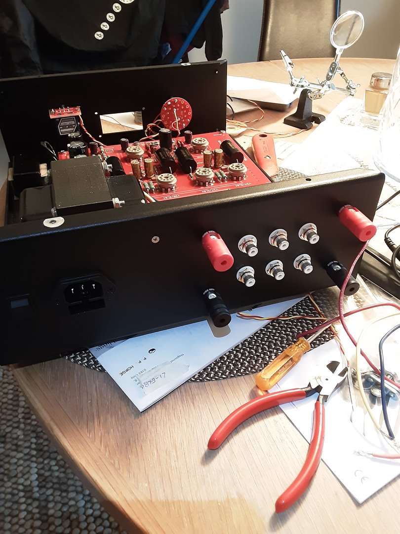

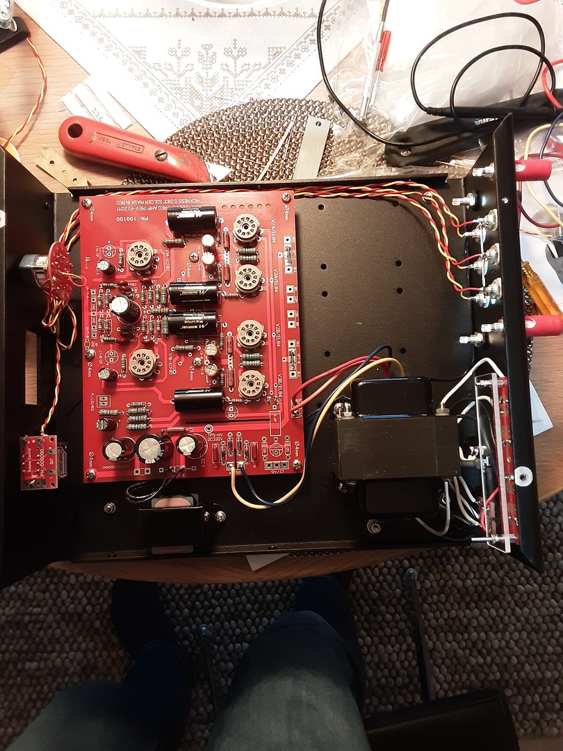

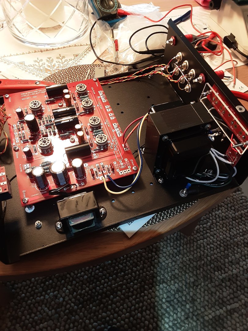

    Da er det klart for oppstart. Rimelig fornøyd med loddepunkt men kabelhygienen kunne vært bedre ;) Er ganske rastløs for å sette strøm på og teste. Tenker jeg tar den med på brannstasjonen (arbeidsplassen) og tester der. Kort veg til egna slukkemiddel hvis det går galt:sneaky: Neste prosjekt blir i egnet lokale og ikke på stuebordet.

    Hei igjen. Koblet opp på et par gamle høyttalere i dag for å prøve. Satte støpsel i veggen, slo på knappen, det ble lys i dioden og røra glødet fint. Så etter ca 10 sekunder kommer en høy konstant fløytelyd i høyre høytaler :unsure: Noen som har en kommentar til hva som er galt? Ingen sikring blåst eller antydning til røyk!

    Er nok kablene på OPT som er merket i feil farge å byttet om på primer siden.
    OPT som ossilerer vil jeg tru.

    Det har vært en del kabler i farger som avviker fra byggebeskrivelse, noe forvirrende for en amatør dette. Har også i bakhodet at det går rimelig mye strøm gjennom denne så prøver å være forsiktig. Det hørtes også ut som det kom støy fra trafoen.
    Skal prøve meg litt forsiktig fram i kveld.:unsure:

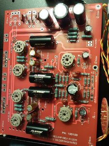

    Ser ikke noe svart ledning innenfor den grønne rundingen. Er det bare meg eller er den kanskje lodda på undersiden av printet?

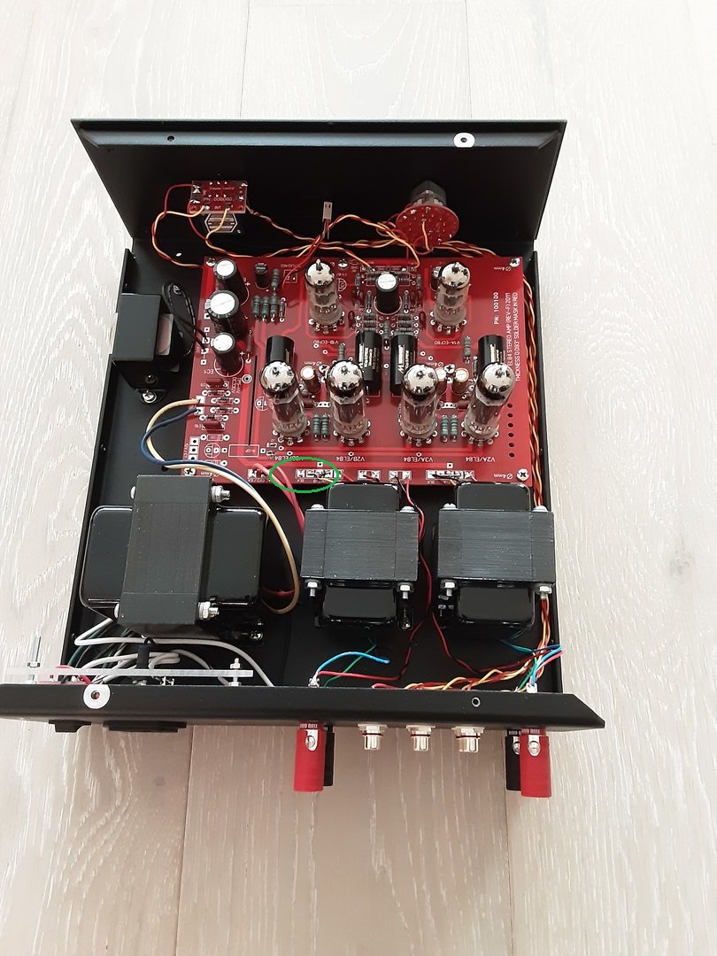

    Slik ser det ut rundt trafo og iec/ powerknapp og nettbrønn:

    Kanskje noe trøbbel med feedback-kretsløpet? Hvis en kanal er ok, så burde det definitivt være mulig å finne ut av det.

    Da kan det se ut som jeg har feil på kabler fra IN/PB og til volumpot!!

    Da har jeg byttet om på et par kabler og loddet et par punkt som manglet. Desverre samme feil enda med høy fløyting i den ene kanalen når røra blir varme. Hmm.. ikke så artig lenger. :unsure:
    Begynner å innse at dette ikke er for en amatør.

    Hører du musikk i høyttaleren før "fløytinga" begynner? Stopper "fløytinga" med det samme du slår av nettbryteren? Er sekundæren på utgangstrafoen skikkelig jordet? Er det noen forskjeller i målinger, utseende, loddinger etc. på feedbacksløyfa til henholdsvis høyre og venstre kanal?
    Kan det være en dårlig lodding et sted? Er det noen punkter som ser litt "funky" ut og som kunne trengt litt mer loddetinn? På inngangsrørene f.eks?
    Det er jo som Olof tidligere har sagt oscillering et sted. Det gjelder bare å finne ut hvor. Det må være en forskjell et sted mellom høyre og venstre kanal.
