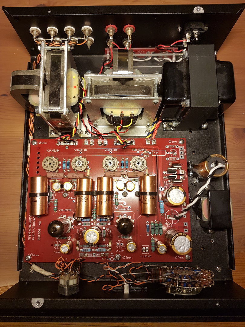

    En stund siden det var aktivitet i denne tråden. Her er et bidrag fra meg. Jeg fikk tak på brukte ANK triple c-core utgangstrafoer og har nå byttet ut IE-trafoene i min L1 EL84.
    C-core trafoene er litt større og nå er det fullt i den svarte boksen. Har ikke testet enda, men kan gi en oppdatering etterhvert.

    Gratulerer med nye trafoer! @Berka
    Håper du vil dele noen inntrykk om forskjellene etterhvert. Det vil være spennende lesing for oss som sitter på ANKits.

    Jeg kjøpte trafoene av Brian på ANK Audiokits. De har stått i hans EL84 prOTOtype Phono. Han har satt inn nyproduserte ANK Quad-Core OPT.

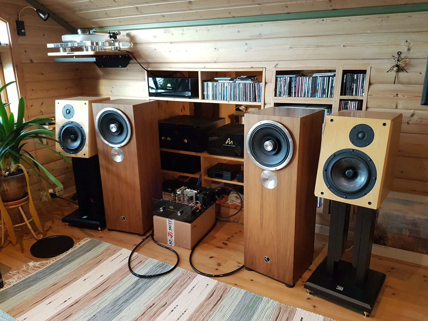

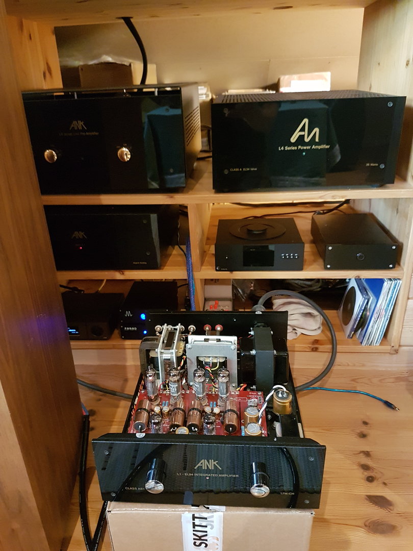

    Med full oppussing av stue og kjøkken inkl. erstatte bærevegg med drager så er det litt kaos i hovedetasjen. ANK L1 EL84 og Zu Audio Omen DW er midlertidig bært opp på loftstua.
    L1 med "nye" utgangstrafoer testes nå sammen med Zu Audio. Førsteinntrykket er litt mere energi og dynamikk. Det spiller rett og slett helt nydelig. Signalkilde akkurat nå er streamer via ANK 2.1 dac.
    Denne lille tassen til forsterker imponerer meg.
    Vis vedlegget 859946

    Og de stativ høytalerne dine er jo bare gromme!!😊

    Reference 3A MM de Capo-i kjøpte jeg direkte fra Canada i 2004. 18 år og spiller fortsatt like bra🙂
    Hei!!
    Det tror jeg på!!
    En liten drømmehøytaler det der!!😊

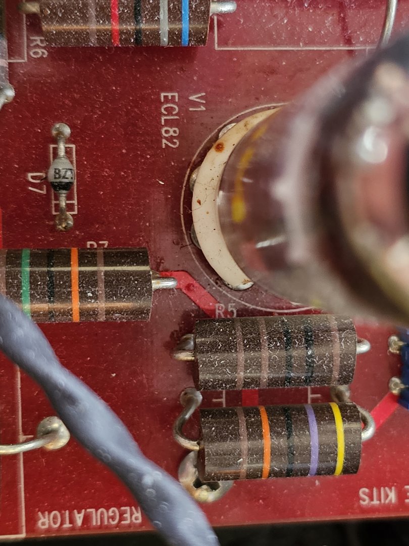

    Hei har en ANK M2 dac 6922
    Etter at jeg har vært på ferie og strømledning har vært koblet fra i to uker, så får jeg ikke lyd i dacen. Alle rør og dioder lyser. Har prøvd flere digitale kilder som fungerer inn i andre dacer jeg har . Det samme gjør signalet fra annen DAC til preamp. Konklusjon er at det må være ANK dacen som det er noe med. Noen som har noen ide om hva som er feil? Har 0 peiling på strøm, så må sende den bort til spesialist om det behøves avansert måling.

    Hvis det er helt hundre prosent dødt i høyttalerne når DAC'en er koblet til og du skrur litt opp på volumet til forsterkeren så er det noe med høyspenninga til utgangstrinnet. Hvis det f.eks. er litt sus og du banker lett med en blyant på rørene i utgangstrinnet til DAC'en og hører det i høyttalerene så vet du at utgangstrinnet er i orden , og at feilen ligger på det grønne digitalkortet. Det siste er vel det mest sannsynlige. Kanskje det er en chip der som har tatt kvelden. Du kan jo forsøke å bytte de som ikke er loddet fast. Skjer det ikke noe da så må du vel søke hjelp hos en eller annen. Får du ikke kontakt med ANK i Canada?

    Alt er helt stille. Ingen lyd selv om jeg skrur på max. Kan hende jeg tar kontakt med noen lokale kjennere for å sjekke hva som kan være feil? Er ikke helt klar for å bytte komponenter selv:) Takk for tilbakemelding. Er dette komponenter som er utsatt for spendingstap, innen for to uker?

    Nei, skal virke helt fint rett ut av boksen. Dårlig kontakt på digitalt inn kanskje?
    Du spiller av 16bit/44.1/48khz materiale? Input receiveren i den dacen din er cs8412 ser det ut for

    Ja kun 44,1 hele tiden, alltid. Ingen endring på det. Kun at den har stått uten strøm i 14 dager . Har brukt den uten problemer med RCA dig ut rett ut fra Embla Bladelius hele tiden.

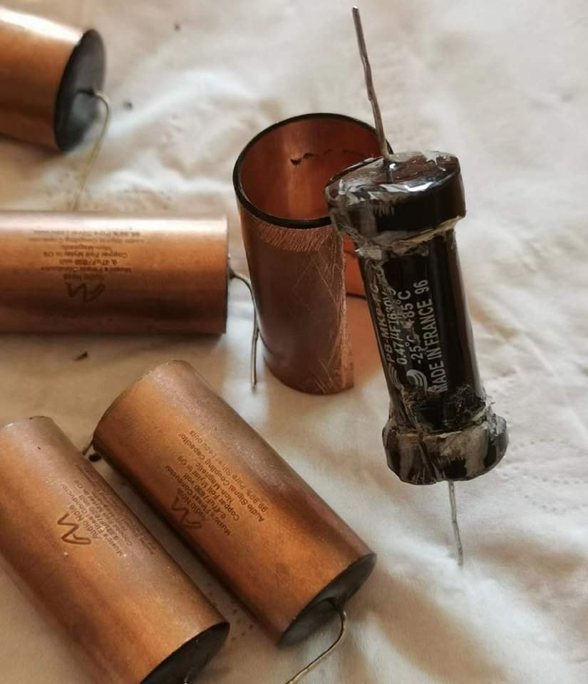

    Har fått status på dacen min nå. Det var som Bambadoo som som hadde analysert dette rett. CS-8412-CP var av en eller annen grunn defekt.
    Takk til Olof Lilja for rask og rimelig service. Flaks at vi har noen som kan disse produktene ned til minste detalj. Det gjør at det er betryggende å sitte på AN produkter , selv om noen av enkelt komponentene inni apparatene begynner dra på åra :)

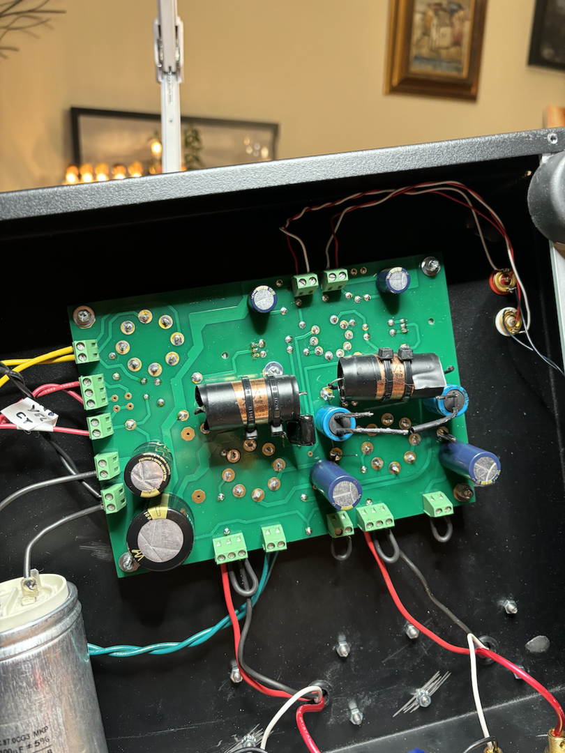

    Hei byggevenner, blir en ANK - DAC på meg, spørsmålet er hvilken? Den kommer til å bli brukt i stueanlegget som er aktivt, delt på 250 hz, altså blir den brukt for mellomtone og diskant sammen med EL34 triodeforsterkeren jeg bygga i fjor (edit-bildet). Den har AN kondensatorer og AN motstander og Lundahl utgangstrafoer (Hypex NCore benyttes for bass).
    Jeg vurderer DAC 1.1 og 2.1. Fordelen med 1.1 er mindre kabinett (WAF), 2.1 ser jeg har en annen strømforsyning. Så hvilken går jeg for?

    Den må du fortelle mer om. Har du skjema evt. bilder innvendig?

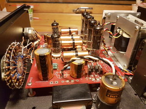

    Takker så mye for hyggelige ord. Den er basert på Tubelab SSE som kan settes opp fleksibelt på ulike måter. Den litt fiffige greia er at den har power drive fixed bias fra en IC pr kanal for optimal "interstage" kobling. Jeg har valgt følgende:
    * Triodekoblet zero feedback
    * Choke CLC strømforsyning (Hammond), også Hammond power trafo 374BX
    * Ekstra kjempestor kondensator i strømforsyning, ofte kalt "motor run capacitor"
    * Likeretting med rør
    * Modifiserte med bypass cap på katode EL 34 for zero feedback
    * Varme komponenter som IC med kjøleribbe og motstander på topp printplate, kondensatorer på kald underside for levetid
    * Kabinett er Hammond, mesteparten av komponenter fra HiFiCollective.uk og DigiKey
    * Customprodusert utgangstrafoer for min spec. fra Lundahl, samme pris som standard - virkelig topp folk
    Under er noen bilder fra byggeprosessen, både overside (IC med kjøling og motstander) og underside (AN copper, motor run cap).
