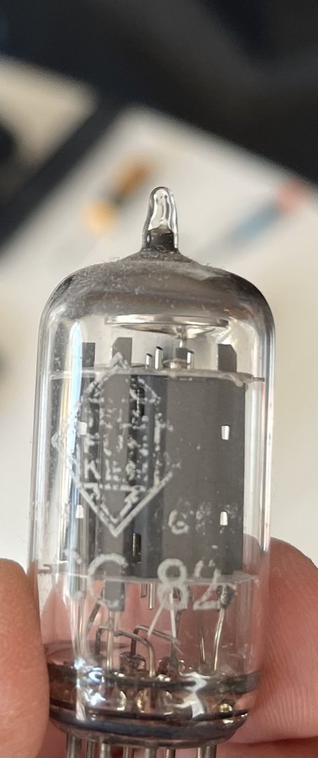

    Jeg har to slike:
    Vis vedlegget 811816
    Mens manualen sier 6922 (ECC88).
    Dagens manual vel og merke. Usikker på om disse går om hverandre sokkelmessig, eller om rørtypen kan ha forandret seg.
    Er det et greit bytte, eller burde jeg bruke det som står i manualen?
    Hvis det virker med det du viser er det et (eller to) slike du skal ha.
    Om det ikke er feil i manualen, så er det feil manual :)
    Var kanskje litt uklar, for jeg har kjøpt denne dacen brukt (uten manual). Manualen jeg henviser til er dagens manual som ligger på hjemmesiden til ANK. Og dagens produkt kan være forskjellig fra den jeg har.
    Jeg sender nok et spørsmål til de (ANK) hvis jeg ikke finner noe ut selv (via fantastiske forumister her :) ).

    Fant riktig manual, og der står det ECC88, så da blir det ECC88 :) . Takk for hjelpen begge to.
    Her roter jeg.
    Det er ikke løst så lenge manualen sier ECC88, og jeg har ECC82 installert.
    Enten har jeg ikke funnet riktig manual, eller så har tidligere eier satt inn rør som ikke skal være der.

    Hvis det fungerer har du riktig rør.
    ECC88 vil ikke fungere i et oppsett for ECC82.
    Ikke omvendt heller.

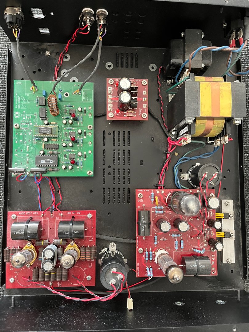

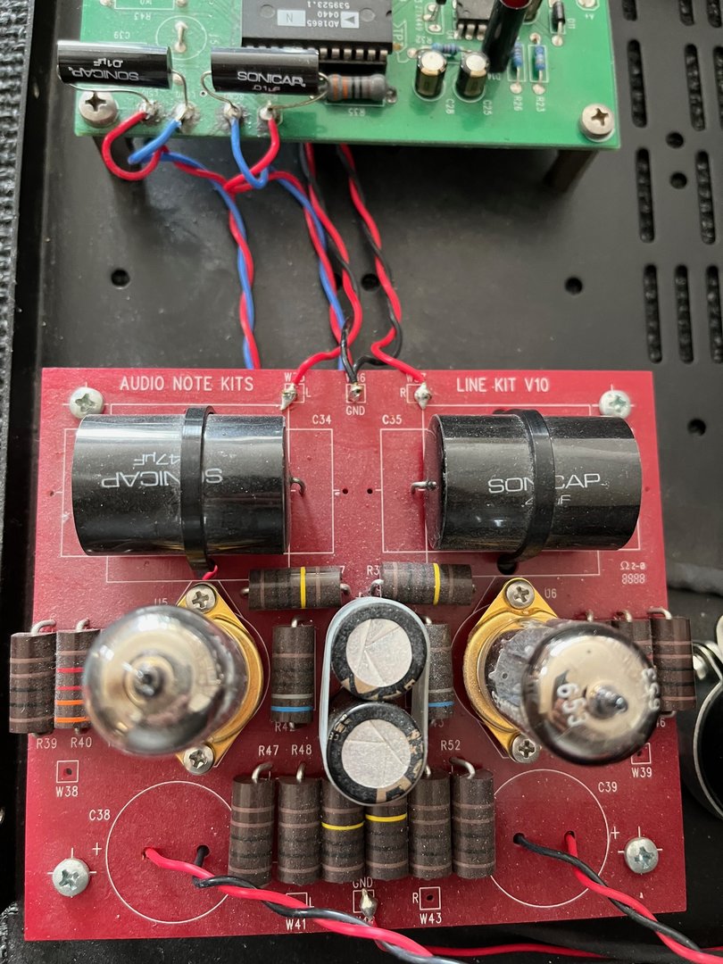

    Her er linjekort, og bilde av hele + litt støv 😀

    Her er linjekort, og bilde av hele + litt støv 😀 Vis vedlegget 812070 Vis vedlegget 812071
    Disse ble levert med 2 forskjellige analog trinn. Det ene ecc82(12au7) basert og 6922(ecc88) basert.
    Opprinnelig var ecc88 men mange bygde om til ecc82 (som du tydligvis har). Ecc82 trinnet låt ganske mye bedre.
    Forøvrig en finfin dac du har der.
    Manualen med henvisning til ecc88 er dermed ikke korrekt i ditt tilfelle.
    Rørene som står i er også av "beste" type.
