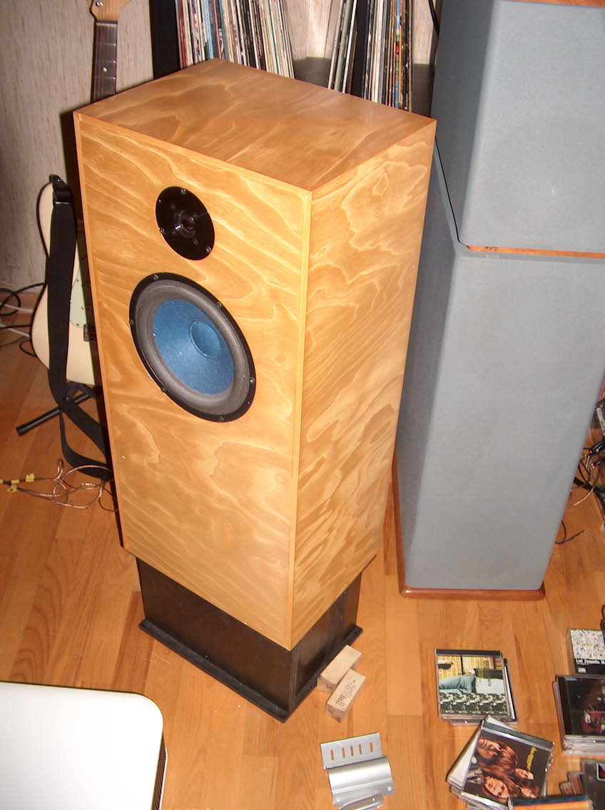

    Kit 07 må bli den rette betegnelsen,bevisfrond :)
    Fekk bare et innfall om å ta et bilde av de slik. Koblet de ikke opp sammen.
    Syns der er et ekstra fint spill i kryssfineren på desse kit 04. De forandrer en del preg alt etter vilket lys de får på seg

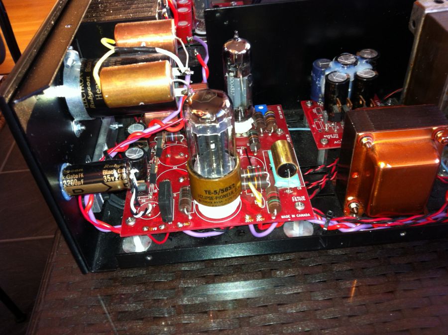

    Hei! Eg har ein modifisert 2.1 kit dac. Eg opplever at denne gir noko støy når eg skrur volumet godt opp. Dette blir det mindre av når den er gjennomvarm. Men er der fortsatt. Det virkar som støyen er knytta til nettfrekvens, muligeins x2.
    Er det noko som kan hjelpe med tips til tiltak?

    Tror nesten vi må ha litt mer informasjon først. Har den alltid støyet? Skjedde det etter at du modifiserte den? Har du testet andre rør? Hvordan høres støyen ut? Er DAC'en (eller rettere sagt - er kondensatorene gamle)? Legg gjerne ut bilder slik at vi får sett inni.
    Alternativt kan du forsøke å spørre på DIY-tråden siden det er mange kunnskapsrike folk som holder til der.
    Posse
    18.05.2009
    Den har alltid støyet trur eg. Merk at det er veldig svak støy som først gjer seg gjeldande når eg skrur høgt opp. Den opplevest som ein jevn dur så eg ser for meg at det er knytta til nettfrekvensen. Men virkar meir som 100hz enn 50. Hadde litt problem med jordsløyfe før, men dette forsvant heilt når eg fekk montert inn eit galvanisk skille på kabeltvuttak. Då vart eg oppmerksom på dur frå dac.
    Den er ca 10år. Det er hovudsakelig black gates og desse har vel litt lengre levetid. Har faktisk aldri bytta rør på den så kanskje eg burde testa det først. Det er ikkje eg som har modifisert den, kjøpte den brukt. Er veldig fornøgd med lyden ellers. Og då all musikken eg har er CDar lagt inn på ein mac mini, altså 16/44 så er denne heilt toppers for meg. Brukar ein audiophilleo for usb-spdif overgang. Tiltak eg har gjort så langt er å sjekke om diverse jordingspunkt i dac har god kontakt.

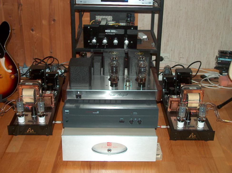

    Noen her som har erfaring med hva slags karakter Mundorf M-Lytic har lydmessig?
    Subjektiv synsing er det eneste som gjelder her :D Alle innspill mottas med takk.Vet at slike inntrykk ofte er et resultat av av et samspill med en kompleks kjede og derfor oppfattes slikt ulikt fra krets til krets,smak og behag,osv.
    De AN kit 300B PSE jeg nylig kjøpte har ganske mange M-Lytic i strømforsyninga til både 300B og 6SH7 driver.
    Balansemessig er det noe i mellomtonen som stikker seg litt for langt frem nå.Ingen krise,men de dårligere innspillinger blir litt for tynne/slanke/rett i trynet etter min smak.
    Står også noen Mills katodemotstander på 300B røra som jeg ikke vet hvordan funker lydmessig. Noen som har meninger om de?
    Har stort sett erfaring med de blanke mørkegrønne,tror det er Welvyn? , som er det AN bruker i det meste de lager,og regner med det også er av en lydmessig grunn.
    Tror faktisk Audionote dac'ene alltid har støya litt. Hvis det kun er på høyt volum og det ikke er høres når du spiller musikk så spiller det vel egentlig ingen rolle. Er støyen lik i begge kanalene så er det vel neppe utgangsrørene, men et rørbytte etter 10 år er vel uansett ikke så dumt. Nå vet jeg ikke om det er rørlikeretter i DAC'en din, men hvis så er så kunne det vært interessant å høre om det blir noen støymessige forskjeller når du bytter det.

    Som sagt så er det ikkje veldig framtredande, men nok til at eg er interessert i å sjå om ein kan gjere noko for å dempe duren. Eg høyrer den i stille passasjer ved høgt volum. Lyden er lik i begge kanaler.
    Kor anbefaler de å kjøpe nye røyr i såfall? Som de ser på antall inlegg så har eg ikkje vore så veldig aktiv på sentralen, men er ein trufast lesar.

    Ser ut til at den forrige eieren har investert svært mye penger på rørene og delene som står i. Ikke mye å hente på å kjøpe nytt der med andre ord. Ser ymse kabelføringer og kondensatorer som kanskje kan sende ut støy, men det er umulig for meg å si noe konkret om hva som burde gjøres. Er generelt skeptisk til lange jordledninger på strømforsyningskondensatorer, men hva skal en gjøre når de originale kondensatorene er byttet ut med større varianter. Bedre lyd men kanskje også mer støy?
    Det kunne kanskje være verdt å få målt den serieregulerte strømforsyninga for å få sjekket at ikke noe har endret seg over tid. Da må du vel nesten kontakte folk med den nødvendige kunnskapen og det nødvendige utstyret.

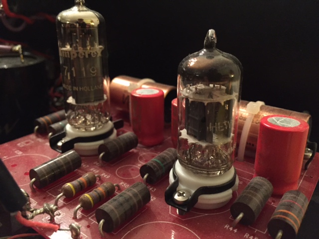

    Legg forresten med et bilde av linjetrinnet også. Interessant å se hva som skjuler seg der.

    Ser ut som et flott eksemplar,Posse. Mye gromme deler der.
    Er enig med VB,vil gjerne se flere bilder av resten av innmaten.Bruker den ECC82 eller ECC88 ?
    Jeg kan lite om tiltak som kan hjelpe å fjerne slik støy siden det sjeldent gjør meg noe så lenge ting spiller musikk. Men det handler ofte en del om plassering av ting,plassering og vinkler på trafoer,innstrålt støy fra strømforsyning til signalførende kabler,jordingsproblematikk,filtrering av AC spenning fra nettet,osv.
    Mulig noen kan se ting du kan prøve viss du viser noen bilder av resten av DACen.
    Takker for tips.

    Ser flott ut det linjetrinnet der. Men ikke originalt. Og da er det dessverre vanskelig å gi spesifikke råd.

    Eg hadde idag ein runde med kraftig pådrag og det er jo minimalt med støy. Men ser for meg at dette støygulvet likevel kan senkes eit lite knepp.

    Er jo en 3.1 der der Posse. Jeg gjetter å at støyen kommer pga plasseringen av trafoene.

    Eg trur, nokså ukvalifisert, at dette ikkje har noko med utgangstrinnet å gjere. Meir jordingsproblematikk eller innstråling då støyen ligg lavt og er heilt jamn, følger ikkje musikken. De har ikkje vore borti slikt med Audio note kits?

    Ta et oversiktsbilde av hele dacen. Disse er "kilne" mtp det du nettopp nevner.

    Litt av en dac du har der! Det er mer det som gjekk under betegnelsen kit 4.1.
    Samme linjetrinnet som i L3 signature forforsterker,og viss du blader litt i tråden så er det flere som har tips om ting som de mener har gitt mindre støy. Vet for eksempel bambadoo og Haglund84 har skrevet litt om ting de har gjort.
    edit,og der ser jeg bambadoo var ute før meg;-)
    Synest komponentlayout er noko rotete, men dette er vanlig på AN virkar det som. Kunne kanskje ha prøvd å rydda litt, men det er litt i overkant å reparere noko som virka synest eg. Dessutan er det omtrent ingen plass til overs.. Det er 2.1 som står på frontplata, men kraftig modifisert ifølge tidligare eigar. Det er meir luft mellom delene på 3.1 på ankaudiokits.
    Er det eit alternativ å berre rotere trafoane 90grader?

    Layout. Kablane som går frå utgangstrafo ligg over straumforsyning til tentlabs. Kanskje det ikkje er optimalt.

    Ettersom du har utgangstrafoer blir 3.1 mer riktig. Frontplata har ikke akkurat noe å si for innmaten. Står 2.1 på min også når jeg tenker meg om. Din ligner i grunn veldig mye på min, med masse fine deler! Det at du har tentlabs klokke inni der tar jo litt ekstra plass. Jeg ser for meg at det kan være innstrålt støy fra strømforsyningen til utgangstrafoene, men blir jo litt synsing. Mine trafoer ligger helt i fronten på kabinettet der linjekortet ditt ligger.
    Går an å eksperiimentere med å vri de, men problemet blir kanskje at kablene er kuttet til i lengden som gjør flytting litt tungvint..

    Ser at 3.1 kit har trafoane i front og kablane langs kanten tilbake, lengst vekk frå trafoar.. Det er nok pga fluks frå trafoane ja.. Spørst om det er plass til ein slik løysning. Kunne jo ha flytta tentlabs der trafoane står no. Må nok måle opp diverse dimensjoner..

    Lovemusikk, har sett de i området 6-7.000,- tror jeg. Men de kan sikkert dukke opp både billigere og dyrere avhengig av kvaliteten på delene innvendig,som shaunv sier.
    Var tilfeldigvis innom den danske forhandler av Audio Note,og der så jeg at han hadde M-Zero med fjernkontroll : Audioconsult.dk - tilbud
    Har fått spilt en del mer på AN E kit 04 og interstage monoblokkene,og nå begynner godfølelsene å komme tilbake.
    De 2-3 første dagene låt det til tider analytisk og tørt,og altfor frempå noen plasser i mellomtonen.Alt for mellomtonefokusert. Var slik at jeg bare ble irritert etter kort tid med annet enn superinnspillinger og bare ville slå av annlegget.
    Der er en del Black Gate i monoblokkene og kun det i høytalerene,og tror det hovedsakelig var humørsvingningene til BG som spillte meg et puss.
    Jeg tror faktisk desse kondisene ofte ødelegger mye for hva Audio Note presterer på messer rundt om.
    Hadde det ikke vert for at BG låter så usynlig på sitt beste så hadde jeg hivd de under brua for lenge siden.

    Ikke noe nytt under solen at Black Gate kan ha litt humørsvigninger. :-D Skal jo helst stå på hele tiden som PQ sier. Jevn bruk er nok nøkkelen.
