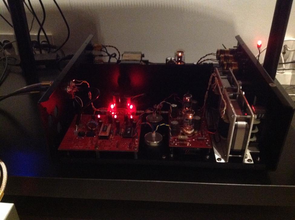

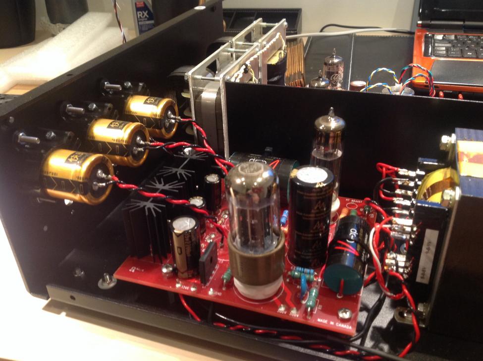

    Skikkelig "hardcore". Modding av original 3.1x.
    Har du prøvd to ulike koblingskondensatortyper? Ser at på to bilder er det hvit skrift på kondensatorene og på det andre svart?
    Hei Vidar.
    Ja, har testet både AN kobber mylar oil, som satt i dacen originalt og AN Silver mylar.
    Begge alternativene låter bra i dacen.
    Opplever kobber som fyldig forførisk og fin med lydmessig fukus på det som skjer i mellomtonen.
    Silver mylar gir en mer naturlig utklingning og mer gjennomsiktighet mer transparens i diskanten, men uten og være analytisk eller masete. Musikaliteten er ivaretatt som fylden. Låter varmt og intimt.
    Silver ble værende.

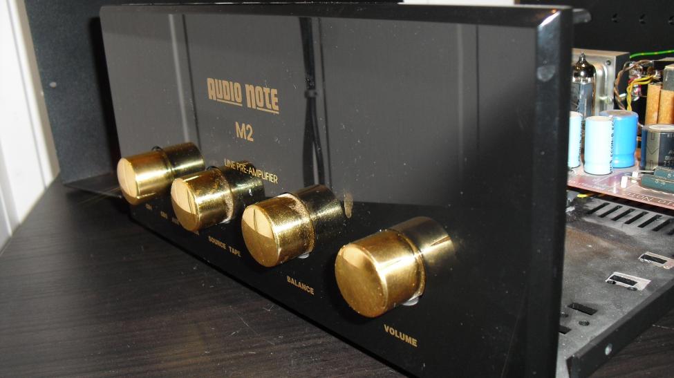

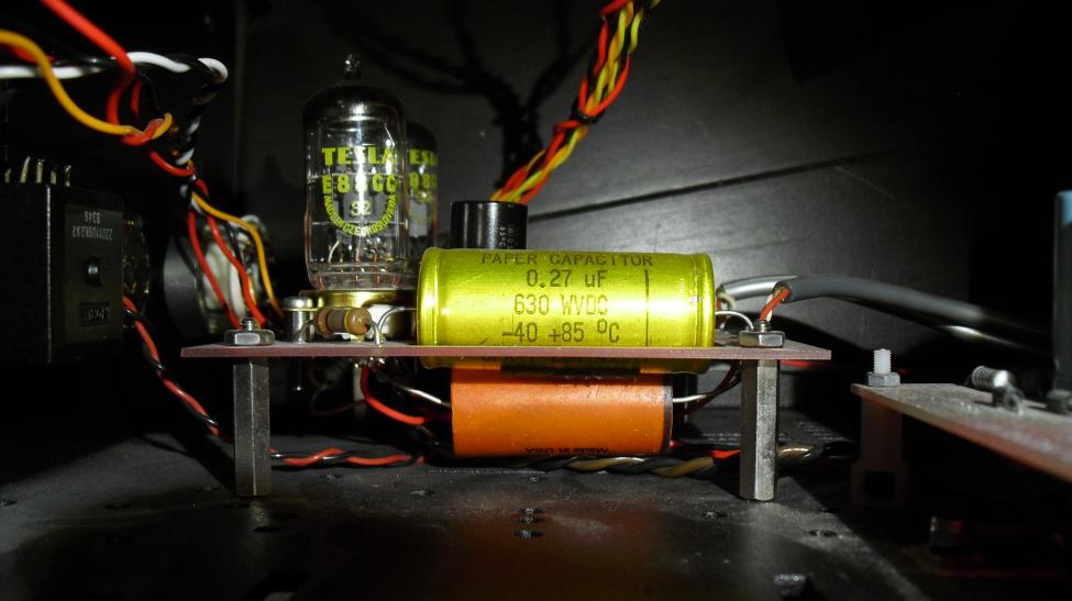

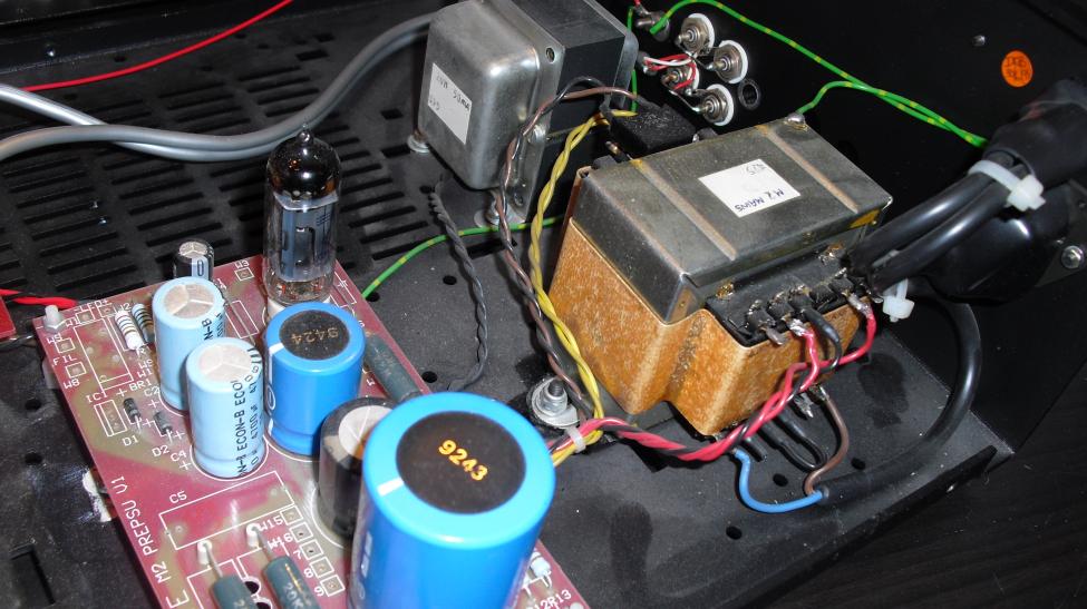

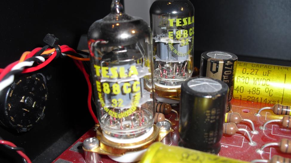

    Hallo- legger ut noen bilder av min"vakre" preamp- en skikkelig veteran, en fabriksbygd M2
    inne i lokket står det 03.07-95
    jeg kjøpte denne for et år tilbake i tid, men trodde den var defekt da ampen min gikk i "stanby" når den ble tilkoblet AudioNote preen- i dag prøvde jeg den opp igjen, mot en gammel integrert "prøve forsterker" - da fungerte det til min store overaskelse.
    jeg misstenker at powerampen min kanskje hadde en feil, jeg vet ikke, men fikk tips her inne sist at kanskje lyttende på Denne gamle AudioNote preampen hadde lekasjer- hvordan måler jeg det ut?
    Forøvrig synes jeg denne i kombinasjon med den gamle forsterkeren hørtes helt ok ut.
    hvordan vil dere vurdere denne gamle preampen opp mot de nyere moderne AN ?
    er denne noe å satse på, bør den oppgraderes?

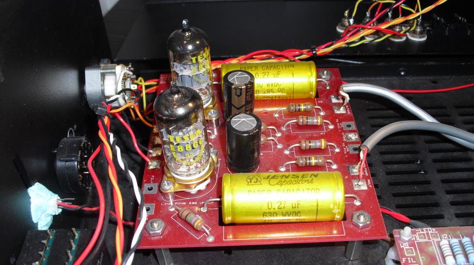

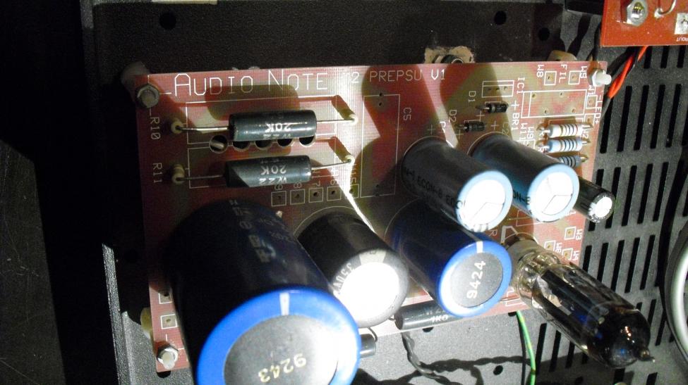

    Trosse1,artig å se inni. Trodde i grunnen alle M2 brukte 6SN7 rør,men der tok jeg feil.
    Slå på DACen,ta et voltmeter,sett det på DCV,sett svarte pinnen på et punkt på det kortet der det står GND,mål så på begge beina til de gule Jensen 0.27uF kondisene.På ene benet vil du ha en del volt, +- 100V tipper jeg,vil tro det er det venstre slik du har lagt inn bildene,mens utgangen,det som jeg tror vender mot høyre,skal ha 0. Det er de gule der som skal blokkere DC spenning fra neste trinn,effektforsterkeren din.
    Desse kondisene kan begynne å lekke.
    Jeg har sjeldent målt de til 0.0000 i det uendelige med mine voltmeter.Tror der ofte er noen mV på slike kondiser uten at det er unaturlig,men får du en høyere måling så lekker den. Arrester meg gjerne viss noen har mer peil ;-)
    Ellers er der vel ok deler inni den. Du har Tantalum 1w motstander på linjekortet og et par Black Gate,noe som er høyere kvalitet enn det som normalt står i en M2 standard.
    Enkleste forandring er å prøve med andre ECC88/6922 rør for å se hvordan den reagerer.

    Takk Rune- da har jeg målt - det stemmer som du sier 115 og 113 på venstre side - 0,5 og 1,5 volt på høyre side.
    så da er de lekk og må skiftes?
    det tok også litt tid før før spenninga kom opp på venstre side når jeg slo på strøm

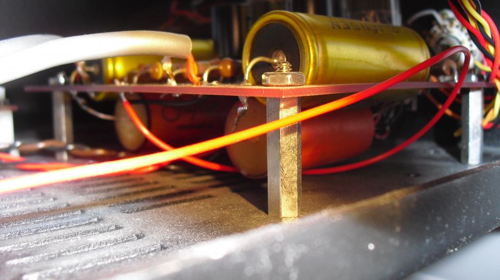

    Det sitter noen Jupiter kondisen under de gule også, sitter parallelt , kan disse være gåene også?

    Disse jensen kondisene er notorisk kjente for å "ryke". Jupiterene er nok ok.

    Da har jeg målt akkurat det samme over Jupiter- da er vel de gåene også- ikke så rart hvis de sitter paralelt-
    kan jeg lodde de fra hverandre og måle på høyre side
    Viss du er sikker på at voltmeteret ditt måler rett så tror jeg både 1.5 og 0.5V er for mye.Sett eventuellt måleapparatet på minste dcV skala viss det har slikt og se om målingene forandrer seg.
    Strømforsyningen bruker litt tid på å komme i gang,så akkurat det er normalt.
    Hadde i første omgang loddet vekk de Jupiterene under.Ser ut som de sitter i parallell ja.Har dårlig tro på ideen om paralellkobling av 2 ulike kondiser på den måten. Så kan du måle på Jensenen alene. Vet de har et rykte for å ryke over tid som bambadoo sier. Audio Note sine egne gamle hadde også den tendensen.
    Viss Jensene har noe DC spenning på utgangen så kan du enkelt lodde de vekk og inn med Jupiterene i stedet. Samtidig kan du gjerne prøve å legge merke til klangkarakter og hvilken du liker best. Det å få egne referanser på egenkarakter til enkeltkomponenter er veldig kjekt å ha viss du fortsetter med litt diy. De kondisene i den posisjonen har etter min erfaring minst like mye å bety for lyden som det rørskifte har.

    Nå har jeg separert de og da måler jeg bare millivolt på jensen- men helt opp i 30volt på ene jupiter og 20 på den andre.
    spenningen flyr nedover når jeg holder pinnen stille på de- ser ut som jupiter er problemet- kan jeg bare lodde de vekk ?
    hva er hensikten med 2 slike parralelt og hva skjer hvis jeg lodder den vekk?

    Bare å lodde Jupiterene vekk ja. Alt fungerer som det skal uten de.
    Syns det er en dårlig ide å paralellkoble 2 ulike kondiser.Det er ikke originalt men noe en eller annen luring har prøvt i ettertid.

    Var oppe i 70 volt her, det ryker jo rett ned når en setter på pinnen men endog.

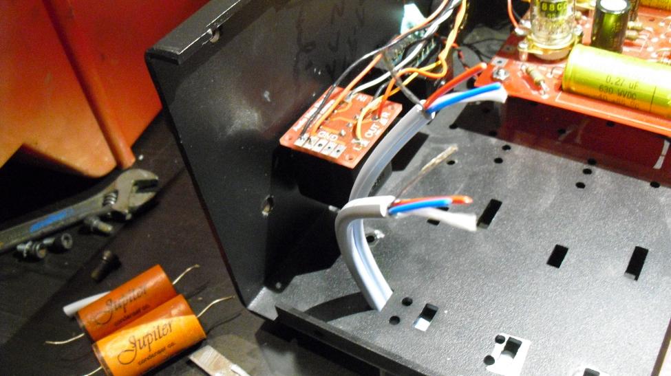

    Siden powerampen har gått til hælvete lurer jeg på denne, kab det være AN som har tatt livet av den?
    trosse1
    22.02.2012
    2.675
    2.406
    75
    Siden jeg bare bruker en inngang og inngangene på denne er idiotisk plassert på side,tenkte jeg koble til kildekablen rett på volumprintet.
    har en slik suprakabel med skjerm, bør skjermen kobles til noe sted eller ikke?

    Lodd ivertfall vekk de Jupiterene under. Edit : ser ut som du har gjort det ja;-)
    Da kan du lettere jobbe fra oversiden ved bytte. Audio Note har aldri brukt en Jupiter kondis. Leste selv mye positivt om Jupiter og kjøpte derfor et par og testet de en gang.Ser ingen grunn til å prøve de flere ganger.
    Test først med Jensenen alene viss du ikke har gjort det. Får du en startspenning på 70 dcVolt ut fra de så tror jeg noe er galt. Da kan du lodde vekk Jensene og prøve med Jupiterene alene.
    70 dcV ut fra preen vil jeg tro kan ta knekken på noen forsterkere ja.

    bestemmer disse kondisene utgangsspenningen/gain på forforsterkeren?

    Nei, de blokkerer likestrøm (DC) samtidig som størrelsen påvirker frekvensgangen.

    Nei,som VB sier så må de stå der for å sperre likespenning fra neste trinn,og de danner et 1.ordens høypass filter. Større verdi på kondisen gir lavere "delefrekvens" . Men den er uansett mest sannsynlig i +-5Hz området med den Jensenen som jeg vil tro er den kondisen som stod der fra fabrikk.
    Har du fått testet med Jensen og Jupiterene hver for seg?

    Ja nå måler jeg bare på Jensen - 20-40 mv - så da er det vel i orden.
    Jupiter ligger i søplebøtta.
    jeg lurer på hva tankegangen var en gang da disse ble satt inn?

    Det høres normalt ut ja.Bra det ordnet seg.
    Noen har da gjort noen bra grep også inni der ser det ut til. Koblet signalet utenom en vender og balansepotmeteret. Satt inn gode AN tantalum 1w motstander,Black Gate,og mulig det er AN V sølvkabel til utgangen? Ser ikke noe skrift på kabelen så ikke sikkert det er AN....
    Det med diy handler om å sette inn deler for å skape en balanse og helhet som man liker selv.Finnes ingen perfekte deler.Det er heller ikke diverse AN kondiser,Black Gate osv,så man må balansere alt opp mot hverandre. Pluss match med resten av oppsettet,høytalere,rom,smak...
    Noen har nok satt inn de Jupiterene og likt det de hørte.

    Bra du fant ut av feilen Trosse.
    Fornøyd med lyden nå?
    Fin komponent kvalitet på det linjetrinnet.
    Forøvrig en fin mix med AN tantaler og Blackgate FK.
    Det er normalt å finne i den øvre prissjiktet til AN.

    Så i bildene av den nye dac'en din at du hadde satt inn Kaisei kondiser i strømforsyningen. Har du fått gjort deg opp noen mening om de?

    Bra det kommer opp gode alternativ til de vanskelig å finne Black Gates.
    Kaisei låter utmerket i strømforsyningen.
    Kommer til og teste mot Tubecap etterhvert.
