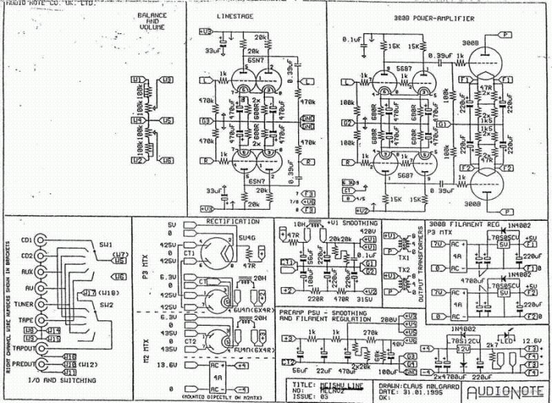

    Tviler meget meget sterkt på at det står over 300 volt på anoden til inngangsrøret. Men ikke send meg erstatningskrav hvis det skulle skje noe med røret. Er ikke ECC33 ganske dyre rør? Uansett så går det jo an å måle hvis du finner anodemotstanden på linjeprintkortet.
    Ellers så kan jeg jo si at Philips ECG 6SN7 er ganske så middelmådige rør. Lydmessig. Men ingen grunn til å fortvile. Fortsatt mange gamle og bra 6SN7-rør til salgs på nettet.

    Ville gjort som anbefalt over,send en email til AN angående ECC33.
    Fant et skjema ved googling,og ved kjapp skumming av skjema tror jeg der står at hovedspenning til 6SN7 er ca 280V før den blir droppet en god del over anodemotstanden. Så tviler på det er noen fare,men hør uansett først med AN.
    ECC33 har etter hva jeg ser ca 35 i maks forsterkning,mens 6SN7 har ca 20. Så ECC33 forsterker signalet mer enn 6SN7.

    Gratulerer med Meishu,fraiser :)

    Interessant at AN konsekvent ser ut til å bruke 1k motstander før gitteret på alle rørene. De har vel ingen funksjon som gridstoppere går jeg ut fra. Ellers så kan vi jo også legge merke til at alle parallelkoblede trioder har fått egne katodemotstander og katodekondensatorer. Rent intuitivt så skulle en tro at det var tilstrekkelig å parallelkoble ved sokkelen og bruke kun ett felles biasopplegg på begge de parallelkoblede triodene. Noen som kan forklare?

    Husk også på at skjema står datert 1995 og ikke vet jeg om det er et originalt skjema fra AN heller.
    Det at de i en dobbeltriode har katode kondis og motstand på begge triodene,kan det vere noe med sikkerhet også?
    Tror AN bruker mye gridstopper motstander ja.Og det er ofte 1k,men har sett andre verdier også. Teorien er vel at en slik gridstopper hindrer oscilering,uten at jeg har stort mer greie på det. Vil tro oscileringen kan måles i tilfelle,og at gridstopper motstanden kan beregnes verdi på.
    Jeg har hatt flere AN L3 kit forforsterker,og der forsterkes signalet 2 ganger,før de stepper det ned 33:1 i utgangstrafo.Der står der en 1k motstand inn på gitter første trinn.
    Har prøvt å fjerne den,og opplevde både positiv og negativ forandringer. Jeg fekk en følelse av å vere litt tettere på kilden uten gridstopper,men totalpakken ble litt for aggresivt/pågående,spessielt på 'dårlige' innspillinger. Med gridstopper ble balansen mer 'musikalsk' ,i mangel av andre ord å bruke. Så totalt sett foretrekker jeg med gridstopper i den kretsen og mot resten av oppsettet mitt.
    Så mulig der foregår litt oscilering uten? og at dette slår ut som hørbar forvrenging?
    Fant ikke skjema av L3en i farten.
    Men her er et av gamle Ankoru som ligger på hjemmesiden til AN,og der ser man forskjellige verdier på det jeg regner med er gridstopper motstander. 10k , 1k og 330 ohm.

    Fikk svar fra An ang ecc33 på Meishu.
    Dear Frank,
    The high tension voltage on the Meishu is 250v at the 6SN7, the valve you have should be a safe substitute.
    I'm not aware of how it sounds, or how the ECC33 will react in the amplifier as the circuit is designed for a 6SN7 are carefully voiced to work as such.
    In short, yes it will work, how it performs aurally you will have to evaluate.
