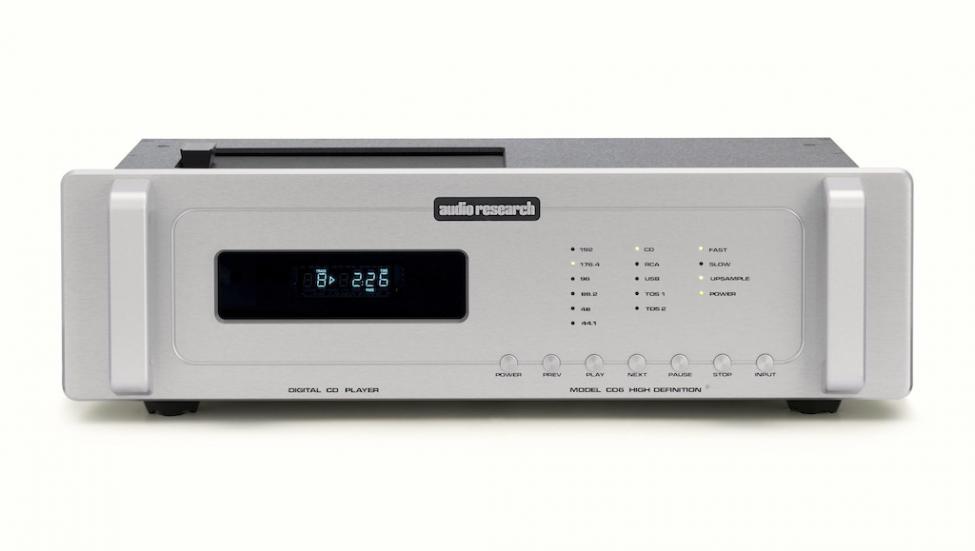

    CD5 abdiserer og CD6 introduseres ila kort tid. Rykter sier at den kommer med ny DAC som overgår DAC8...
    Venter i spenning på mer info.

    Audio Research CD6
