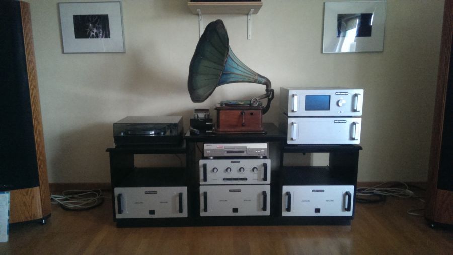

    Kjøpte meg en VT100 mk3 som jeg nå har fått i hus. Meget godt fornøyd. 😃. Det fulgte med en ekstra sort frontplate med forsterkeren. Lurte litt på om jeg kanskje skulle legge denne ut for salg. Noen som har en formening om hva prisen ligger på for disse?

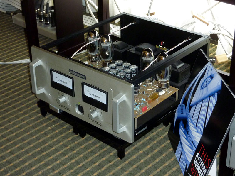

    Ser nå at Audio Research offisielt tar i bruk KT 150 under messer. Bildet under av den utmerkede Ref 75 er fra New Port messen i juni. Det har lenge vært en del buzz rundt dette nye røret, og skal etter sigene fungere meget bra. 15% mer effekt, lengre levetid og mer stabilt. Dyrere blir det selvfølgelig. Ifølge kilder tester ARC ut dette på flere modeller med stor suksess, og vi har allerede sett det i Gallileo forsterkerne. I Ref 75 kan det settes inn uten noen form for modifikasjoner. Så Ref 75 eiere, her er det bare å teste ved neste korsvei...

    Ser nå at Audio Research offisielt tar i bruk KT 150 under messer. Bildet under av den utmerkede Ref 75 er fra New Port messen i juni. Det har lenge vært en del fuzz rundt dette nye røret, og skal etter sigene fungere meget bra. 15% mer effekt, lengre levetid og mer stabilt. Dyrere blir det selvfølgelig. Ifølge kilder tester ARC ut dette på flere modeller med stor suksess, og vi har allerede sett det i Gallileo forsterkerne. I Ref 75 kan det settes inn uten noen form for modifikasjoner. Så Ref 75 eiere, her er det bare å teste ved neste korsvei...
    Er spennende rør KT150, men blir dyrt å bruke disse i REF210.... Måtte jo oppgradere for å bruke KT120 så blir spennende å se om KT150 går rett inn? Er for så vidt fornøyd med KT120 også, stabile rør og mye godlyd. Satser på dei varer mye lengre enn 6550 også....

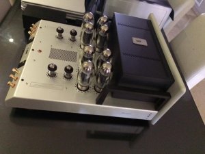

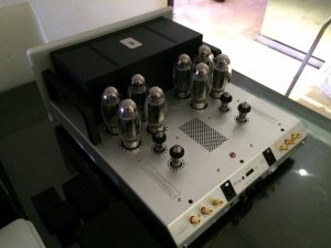

    Ikke noe nyhet, men det begynner og leveres flere apparater rundt om av denne mye omtalte Galileo serien fra ARC.
    Det har vært mye diskusjon på utenlandske fora om G-serien, bla hvor den plasserer seg i sortimentet til ARC. Er den på "samme" nivå som std produktene deres med et alternativt design for de som er villig til å betale ekstra…eller er de bedre og kan likestilles med Reference produktene. De ligger jo godt opp på prisskalaen til ARC.
    Det ARC sier er at dette ikke er ref spec, men alternative kvalitetesprodukter som tilbyr tilleggsfunksjoner som DAC, integrert riaa og hodetelefon i forsterkerne. Alt i et noe mer påkostet retro design med inspirasjon fra klassiske ARC SP1 og D79.
    Legger ved et bilde fra serien sammen med "originalene". I tillegg noen fra G 150 effekten med de kule KT 150 rørene. Dritlekkert8)
    Må si at jeg begynner å få ganske stor sans for dette Galileo designet, selv om jeg foretrekker den "normale" ARC look'en.

    En del av ARC samlingen? Har du flere apparater? Hvilke forsterkere har du i samlingen?
    Hva slags platespiller er det du har....og RIAA?
    Uansett, velkommen i klubben.
    soa
    16.04.2006
    2.453
    983
    18
    Flott med nok en fundamentalist og en nydelig ARC linje du har der…er det Ref 2 og VT100 (evt VTM 200) du har i racket. Som det nevnes av de over, fortell om resten av ARC tingene dine.
