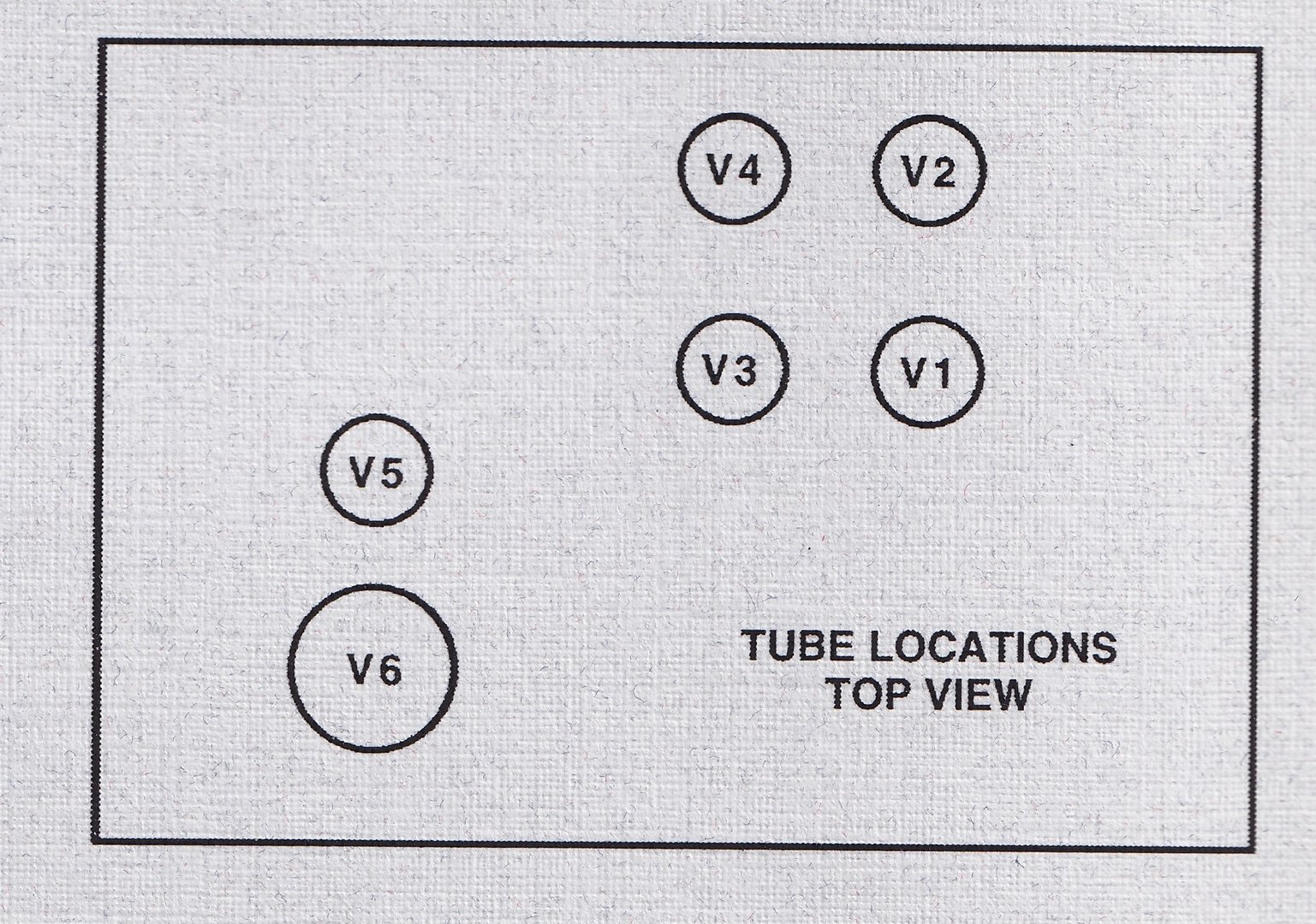

    Nytt "idiotspørsmål" fra Cato G.: Jeg har en REF 5SE preamp som jeg vil teste litt forskjellige rør i: Kan noen forklare meg hvilke rør som står i venstre og høyre kanal (V5 og V6 er i strømforsyningen), og hvilke av rørene i hver kanal som "står først" i forsterkningskjeden (m.a.o. får det svakeste signalet)? Årsaken til at jeg spør, er at jeg har bitte litt forskjell i kvalitet i støynivå på noen av rørene. Kyndige råd mottas med takk.
    JK
    18.02.2002
    2.724
    975
    Nytt "idiotspørsmål" fra Cato G.: Jeg har en REF 5SE preamp som jeg vil teste litt forskjellige rør i: Kan noen forklare meg hvilke rør som står i venstre og høyre kanal (V5 og V6 er i strømforsyningen), og hvilke av rørene i hver kanal som "står først" i forsterkningskjeden (m.a.o. får det svakeste signalet)? Årsaken til at jeg spør, er at jeg har bitte litt forskjell i kvalitet i støynivå på noen av rørene. Kyndige råd mottas med takk. Vis vedlegget 803245
    En må vel ha skjema for å klargjøre hvilket rør som er hva, men det er vel bare å rulle rundt på rørene for å finne ut hvilket som støyer? Det sikreste å få rørene testet. Skal ikke være nødvendig å få preamp rør "matchet", men jeg gjør det alikevel:)
    Ellers så er det ikke mye å velge i når det gjelder 6H30 rør. Mitt forslag er å bruke noen kroner ekstra og kjøp EH goldpins. Disse skal være noe bedre selektert enn Sovtek sine, selv om de kommer fra samme fabrikken. Har en mye penger og tid å lete finnes NOS 6H30DR rør, men disse er blitt svindyr. Ellers så har 6550 røret i strømforsyningen mye å si for lyden, og dette + 6H30 røret i strømforsyningen varer bare erfaringsmessig 1500t før det påvirker lydbildet. Rørene i signalveien skal vare rundt 3000t
