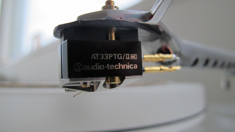

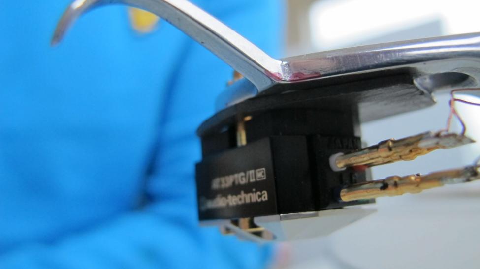

    Har hatt PTG/II på armen et par dager. Her er noen bilder av mitt eksemplar i første omgang. Kjøpte brukt av en hyggelig kar her lokalt.

    Armen min er et selvbygg/ kit fra Audiomods og som dere ser av bildene er det, etter anbefaling fra Jeff Spall, lagt inn et ekstra lodd mlm pickup og arm for å ha kontroll på armresonans med stiv mc-pickup.
