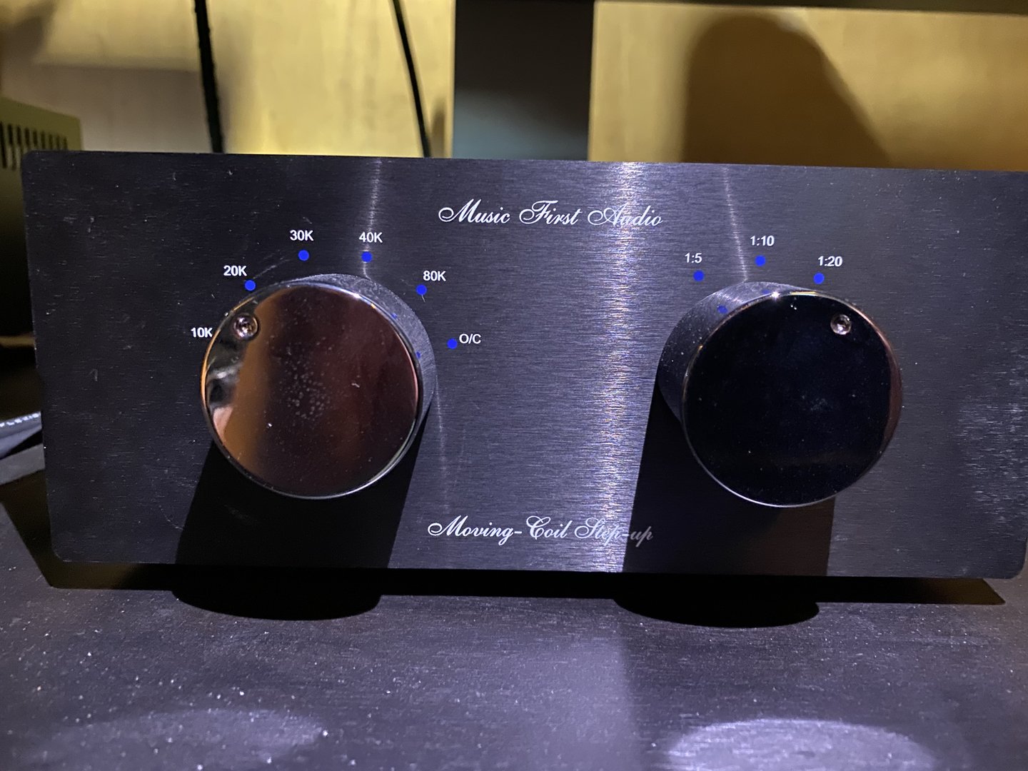

    For Colibri, er det disse settingene som gjelder;
    Da ser Colibri 35 Ohm og det er temmelig spot on da intern motstand er oppgitt til 36 Ohm for min versjon.

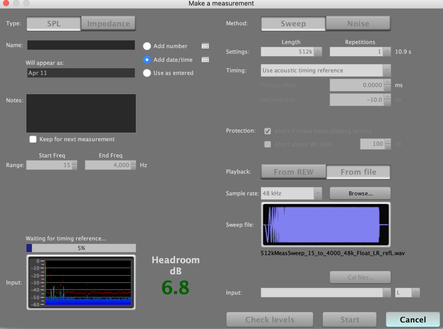

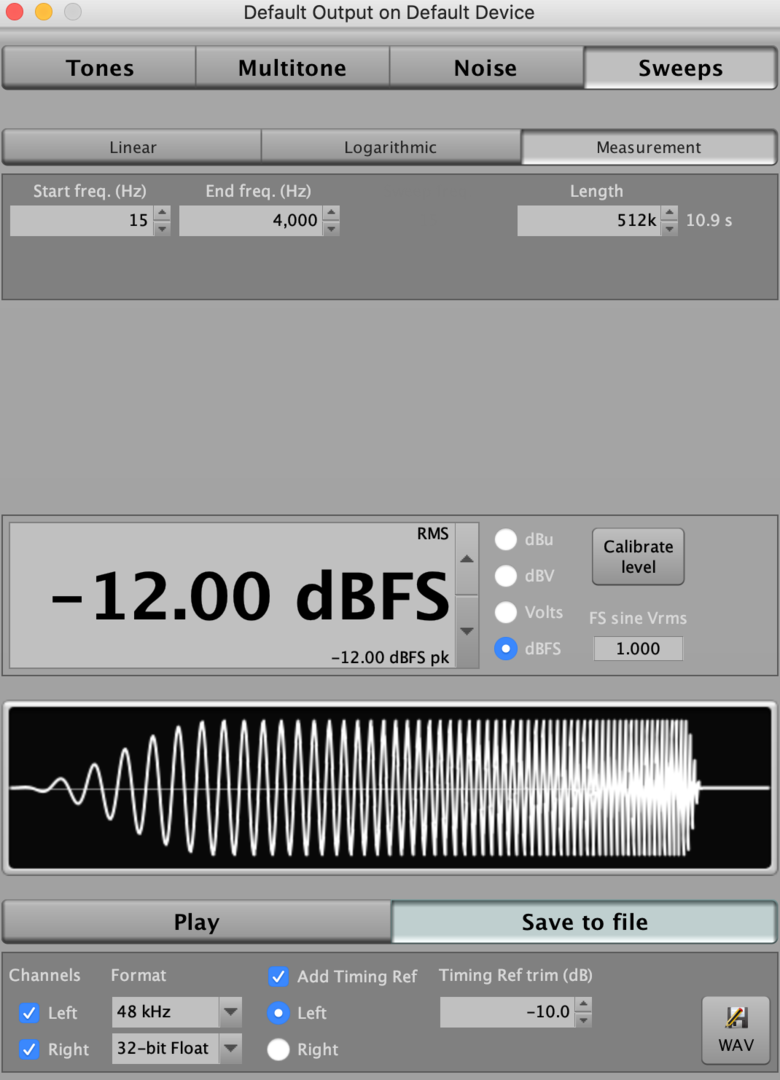

    Ikke noe vanskelig, bare å krysse av for "add timing reference":
    Vis vedlegget 713443
    Og så, i REW: så setter legger du inn fila og trykker "start". Men ingen måling skjer før mikrofonen faktisk hører blippet (se: waiting for timing reference), som kan komme fra for eksempel Roon eller hva som helst som du bruker for å spille av fila (forsøkte det nå, importerte fila til Roon-biblioteket, trykket på start i REW, trykte på play i Roon, og det ble en fin måling (for sikkerhets skyld for å sikre at jeg ikke farer med tullball):
    Vis vedlegget 713446
    Her rir vi ikke den dagen man saler...:sleep::oops:
    Men hadde en usedvanlig lang monolog idag som besto av ord som ikke egner seg på trykk.
    Fulgte oppskriften etter boken, men ikke søren om REW ville oppfatte Timing referencen.
    Lagret filen etter oppskrift, la den inn i REW som i siste bilde fant den igjen i Roon etter mye stress og spilte av, REW hørte hva som skjedde men startet sjeldent målingen. Den gjorde det 2 ganger uten at jeg fant ut hvorfor, herjet som på østfronten med timing ref. nivå, andre nivå, venstre/høyre kanal på lyd eller timing ref, generelt nivå, mic nivå m.m.. Hvis man klikker på bilde av målefil grafen på høyre side kan man endre kanal, dette gjordes også.
    De 2 gangene det gikk gjennom av mytiske grunner var nivået på 50dB og vannfallet og spectogram var like høye som fotgjenger felt markeringer selv etter graf limit justeringer.Frekvens derimot så ganske strøkent ut på 50 dB.. Helgete heller, kan ikke en fasit være så veldig vanskelig å få ut????????
    Jeg sverger eg satt å knotet fra 11-3, fire fuckings forbanna timer i ideologisk moderat Bergensk språkdrakt...
    Som far til Emil skrek: BeeeeeeeeeeeeeXXXXXXXXXXXXZ

    For Colibri, er det disse settingene som gjelder; Vis vedlegget 720350
    Har du prøvd andre settinger? I mitt hode skal pu se minst 10x intern motstand, men kanskje tenker jeg feil

    Skal teste i morgen, mye mulig du har rett @JoHoo . Skal ikke påberope meg kompetanse på området, så her kan jeg ha misforstått grundig.
    Hmm, jeg vet jo at det funker... prøvde senest i dag. Kanskje du trykker litt for hardt på knappene?? Du må legge inn fila som er generert i REW også, før du trykker "Start" måling. Du får invitere meg over på en ordentlig pils når det er slutt på Corona så skal vi nok måle ;-)

    Nå har jeg fått testet litt JoHoo. Du har helt rett, mer gain, futt og fart i sakene med SUT satt til 330 Ohm. Takk for input!
    Gøy!
    Har du prøvd andre forhold som f. Eks 1:5?

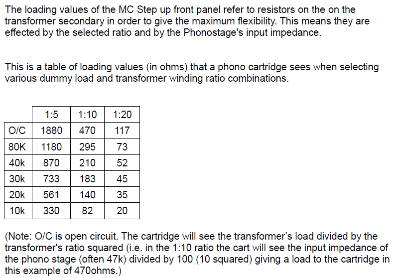

    Jeg har testet både 1:5 og 1:10 i henhold til skjemaet under. Har lekt meg med 295, 470 og 330 Ohm. 1:5 lastet med 10k mostand gjør at pickupen ser 330 Ohm og det høres bra ut imo.
    JoHoo
    20.02.2013
    4.243
    4.167
    Vis vedlegget 721114
    Perfekt! Herlig fleksibel SUT
