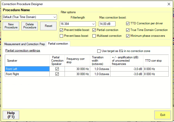

    OK, så høres dette ut som en OK start?
    TTD for hver driver, pre-ringing prevention på, 800ms frekvenskorreksjonsvindu, 500ms tidskorreksjonsvindu, samt linear phase korreksjon med TTD av hele greia til slutt?
    Leste i den artikkelen at med mine horn så bør jeg kanskje stoppe TTD et stykke opp i diskanten? Hele (1kHz) eller lenger opp? Meninger om det?

    Topp! Anbefaler å prøve deg frem. Over 2/3khz og oppover er det tonale gradvis mer viktig enn fase og timing så min erfaring er at man taper lite kvalitet oppover ved å fade ut TTD.

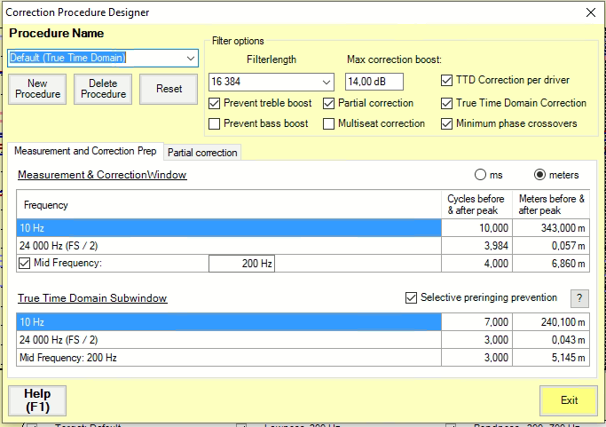

    Her er min korreksjonsprosedyre. Med disse settingene får jeg filter som også fint funker til bildekilder uten generende forsinkelser. Kompromisset er å gå ned på filterlengde. Jeg har en ugrei bassrespons i rommet mitt og må derfor kjøre litt høyere max boost enn mange gjør. Jeg pleier å leke meg med innstillingene her, generere korreksjonsfiler og justere til jeg har en simulert respons som ser bra ut. Jeg har brukt mange timer for å finne ut hva som funker og hva som ikke funker hos meg. Morro når man får det til og lyden sitter!

    Supert, det var helt knall! Har jeg forstått det riktig at de fleste IKKE bruker TTD korreksjon på hvert "element" men kun på summen?
    Jeg tror flertallet ikke bruker ttd per driver, men mindretallet er stort, så du burde prøve begge. Simulert step-respons pleier å ha en renere inngang med den ene eller andre. Og det er som regel det beste valget.
    Vis vedlegget 722004
    Vis vedlegget 722005
    Jeg ser du kjører ganske korte filtre. Er det et bevisst valg ift lydkvalitet?

    ...og du trenger ikke bruke "prevent preringing" med mindre du hører eller ser på grafene at det oppstår.
    Prøv uten først. Å tukle med den innstillingen i forkant kan gjøre lyden dårligere.

    @Bx filterlengden er for å unngå synk-problematikk når jeg ser film. Kunne hatt et dedikert film-filter, men jeg gidder ikke å sjonglere med masse forskjellige filtre som må lastes manuelt. Håper på en integrasjon med digital preamp som gjør at man kan kjøre dedikerte filtre for hver kilde. Uansett opplever jeg ingen lydmessige kompromisser vs. lengre filterlengde. Edit; måtte dobbeltsjekke og laget et filter med 65536 lengde. Lyden med dette filteret ble faktisk for "glattet" etter min smak. Det øker også filter latency fra 1 500ms til 2 000ms. Det kortere filteret oppleves å gi en livligere lyd.

    Er det noen annen enkel måte å sjekke at målingen er ok? Synes ikke lyden er så bra som før jeg stablet om på horna, men det kan selvsagt skyldes noe annet enn målingen. Fortsatt trøbbel med dropp i diskanten ved partial correction. Om jeg bruker default true time domain filtreringen følger simuleringen target fint.
