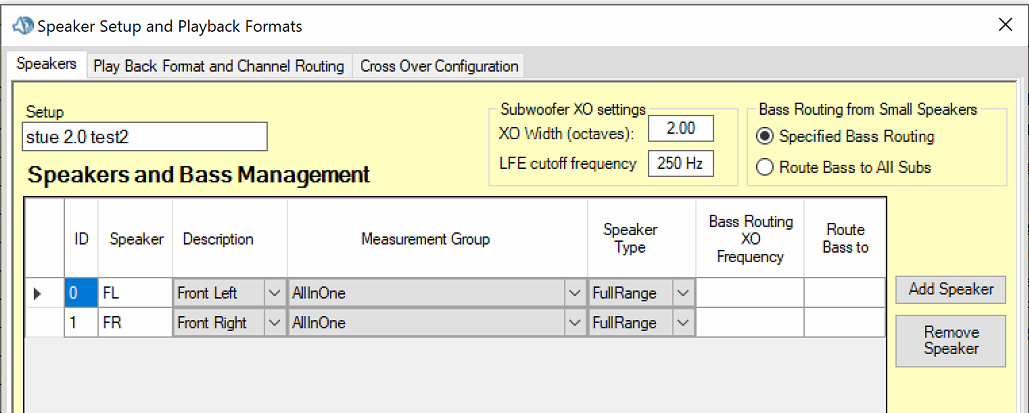

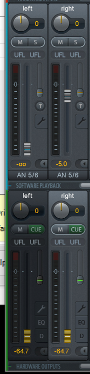

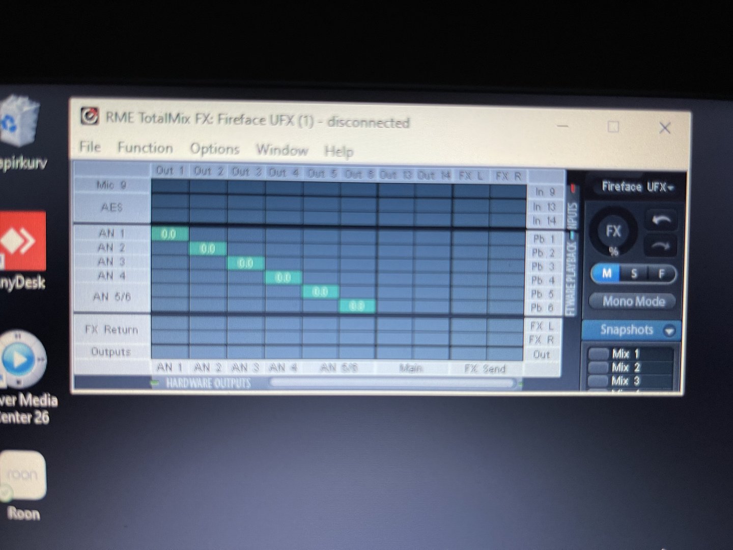

    Kanal-spørsmål:
    Kjører 2 høyttalere med aktiv deling, 2 kanaler per side. Har satt opp følgende som fungerer bra i audiolense:
    Da får jeg rutet riktig lyd til riktig element og satt riktig delefilter. Og i RME får jeg rutet lyden riktig:
    Venstre kanal kommer inn på "left" i software playback og går ut på left i hardware outputs - 1:1 der.
    Men når jeg legger inn korreksjonsfilen jeg får fra Audiolense i Convolveren får jeg bare 2 kanals input - jeg vil vel ha 4?
    Når jeg kjører 2 kanaler som input i convolveren så får jeg bare input på software playback left i Totalmix, som gjør at jeg bare får lyd i venstre høyttaler.
    Tenker jeg helt feil her?

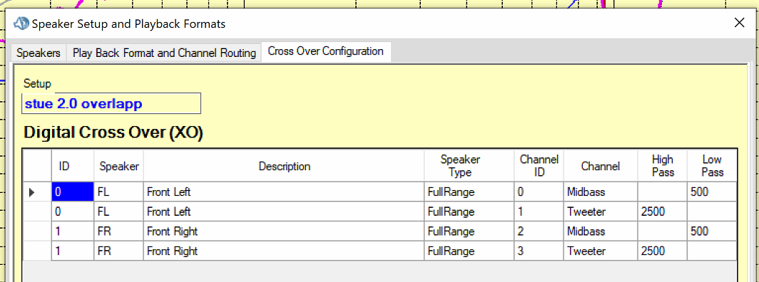

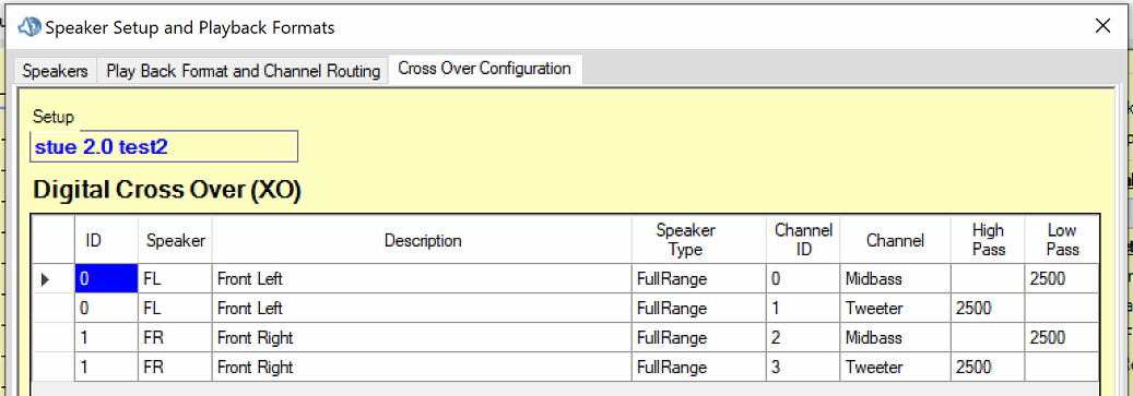

    Det er nok noe grunnleggende feil hos meg, for la inn følgende delefilter: (midtbass skal spille opp til og med 500hz, med 12db deling derfra antar jeg?)
    For å teste at delefilteret fungerer på midbassen (bedre å teste der enn på diskantene), men får mye energi på 10khz på midtbassen fortsatt så noe stemmer ikke.
    Tips til hvordan starte med feilsøkingen? Målte ikke på nytt etter justeringen av delefilter, bare lagde nytt filter, lagra og brukte i convolveren.
    Vis vedlegget 778935

    Kanal-spørsmål:
    Vis vedlegget 778874
    Vis vedlegget 778875
    Vis vedlegget 778876
    Vis vedlegget 778877

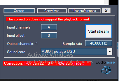

    Dette er stand-alone konvolveren og du har bestilt et signal på lydkortets input med fire kanaler. Du skal nok ha to kanaler inn her. Input til konvolveren er avspillingsformatet. Når det kommer fra interne kilder så takles alt, såfremt du har konfigurert for 2.0, 5.1, 7.1 eller hva det måtte være. Men akkurat her er flaskehalsen antall innganger på lydkortet.
    Bx
    04.08.2005
    9.238
    4.655
    Du vil ha to inn, og så kommer det fire ut …. Tror jeg.

    Nå har jeg prøvd litt frem og tilbake, men det er 2 valg jeg har eksperimentert med
    1) 2 kanaler input i software playback, da må jeg skille de i 2 monokanaler for å få rutet høyre/ventstre riktig
    Her virker det meste til å være riktig, men jeg får ikke delefilteret fra audiolense til å fungere som ønsket.
    Forsøkt å sette at midtbass skal spille bare opp til 500hz - men den spiller langt over det.
    2) 4 kanaler input i software playback, da blir det 1:1 mellom kanalene i input og hardware output
    (har ikke bilder av dette oppsettet nå, skal se om jeg kan på satt det opp igjen)

    Dette handler nok om å bli kjent med konvolveren.
    Jeg antar at det du gjør i RME mikseren her er på utgangene. Stemmer det?
    Slik du har satt opp konvolveren her skal den ta inn et fire kanals signal. Kvadrofoni, kanskje?

    Prøvde litt i går på toveis oppsett.
    Satte da utgangene på lydkortet i mono så fikk riktig routing.
    Convolveren står med 2 kanaler inn.
    Reaksjoner: Bx

    Routing en din er feil, skal sette noe ut som dette 😁
    Nå har vi kanskje litt forskjellig oppsett? Ser ut som du kjører software playback an1->out1, an2->out2 osv. Hva forer AN1,2,3,4 med lyd, convolveren?
    Har du mulighet til å poste bilde fra Audiolense: Setup -> Edit Speaker setup -> speakers, play back .. og cross over?

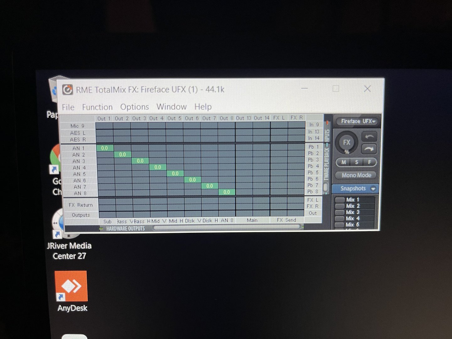

    Her har du mitt 3 veis oppsett. Hvis det er til noe hjelp.
    Jeg ville ikke ha endret navngivningen Fireface. I så fall får dem som hjelper til en terskel å forholde seg til.
    Rutingen i RME er noe du ofte må forholde deg til. "Ctrl+X".
    Ruting i Totalmix går fint, Audiolense er mer forvirrende akkurat nå :)
    Hvis du f.eks vil sette en nedre deling på den bassen din på f.eks 100hz (ikke spille under det), så legger jeg merke til at det ikke er mulig å skrive inn det i cross over-bildet. Hvor gjør man det?

    Sånn har jeg det i Fireface MIxer.
    RME starter utgangene på 1 og AL på 0. :)

    Dette er Basic oppsett uansett for å få lyd med alle kilder... Jeg har prøvd det meste og dette har vært likt i 5 år 😁
    Supert at det fungerer for deg, men jeg kan se at det ikke vil fungere for meg. Jeg skal f.eks ikke bruke RME kanal 1 og 2 ut hos meg, men 3,4,5 og 6.
    Hovedutfordringen nå er å få lyd fra convolveren og inn på kanal 3-4-5-6 i RME. Får jeg det kan jeg ha et veldig enkelt oppsett i RME.
    Så må delefilterene fungere slik de skal, men mulig det er en sammenheng der.

    Du har satt opp mellomtonen til å spille 750-6500hz, bassen skal ta det under 750. Men hva hvis du vil ha et high pass filter for bassen på si 100hz. Så det totalt blir et båndpassfilter for bassen på 100-750hz. Finner ikke noe sted hvor jeg får satt opp det (uten å sette inn et fiktivt element til i kjeden).
    Det fungerer uansett... Sett routing som vist !
    Så dirigerer i kanaloppsett ved måling. Hopper ofte over en eller annen kanal selv selv alt etter.. Men begynn riktig eller gjør som du selv vil og du ender opp uten resultat...
    Your choise...
    Her må du lære for å vite... I kjerka kan du tro... 😁
    Går det kanskje med AN1 sammen med Output 3, AN2 på output 4 osv?
