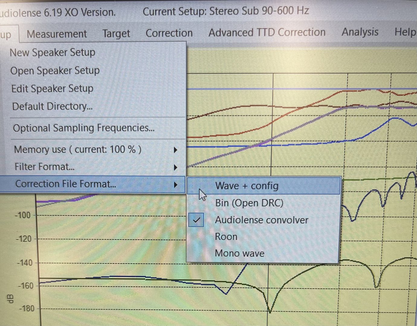

    Har nettopp sjekket 3 veis stereo generert med 6.19, med alle ut-formatene. Alt så greit ut.
    Zerostat
    25.06.2003
    4.736
    1.625
    Strømmen
    73
    Noen tips hva jeg skal sjekke før jeg avinstallerer og installerer 6.17 igjen? Convolverfilen generert med 6.17 virker.
    Den nye!
    Zerostat
    25.06.2003
    4.736
    1.625
    Strømmen
    73
    Da jeg byttet samplingsfrekvens fra avspiller fra 96 til 44 fikk jeg denne meldingen, da med convolver generert med 6.19. Convolveren generert med 6.17 virker.
    Bx
    04.08.2005
    9.238
    4.656
    Den nye!
    Vis vedlegget 808551
    Tror det er best at du slår deg til ro med 6.17 inntil videre. Lydmessig skal det være hipp som happ. Jeg ser gjerne på dette etter påske, kanskje du har kommet over en bug. Fint hvis du sender meg målingen.
    Zerostat
    25.06.2003
    4.736
    1.625
    Strømmen
    73
    Tipper det er noe ifm med PC'en. Ikke uvanlig dette.
    Fordi:
    Når jeg nå installerer 6.17 igjen, så går det fortsatt galt og bare 2 kanaler. Nå tar jeg en kald-boot av PC'en så reinst av 6.19, så får jeg se. USB stæsj?? :eek:
    Bx
    04.08.2005
    9.238
    4.656
    Hvis dere er på beta konvolver må dere bruke den nyeste.
    Zerostat
    25.06.2003
    4.736
    1.625
    Strømmen
    73
    Jeg bruker Conv. 1.6.
    Hvis jeg inst. 6.19 så går det galt. Dvs får bare 2 kanaler. Cold-boot hjelper ikke ved re-inst igjen.. Hvis jeg også inst. 6.17 uten cold-boot går det også feil.
    Hvis jeg derimot tar cold-boot etter avinst av 6.19 og installerer 6.17. Alt ok igjen. Må ha en Cold-boot mellom installasjonene av 6.19 og 6.17. I tillegg så virker nå den concolverfilen som ble generert og feilet i 6.19 i 6.17. Lettere forvirret...
    PC'en min liker ikke installsjon av 6.19.
    Bx
    04.08.2005
    9.238
    4.656
    Det der forstår jeg ingen ting av, Zerostat. Er Microsofts veier uransakelige?
    Zerostat
    25.06.2003
    4.736
    1.625
    Strømmen
    73
    haha... :ROFLMAO: Noe "strange" skjer i PC'en min ifm inst av 6.19. Ikke med 6.17.

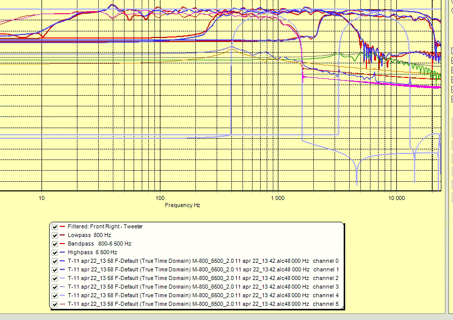

    7.4.11 Wilson rigg med Audiolense:
    RealMonkey
    01.09.2010
    302
    504
    Lillestrøm
    Spennende og motiverende lesning. I tillegg mye god musikk i den lista der. Spesielt den Ståle Kleiberg- plata. Klasse over den, både musikkmessig og selvfølgelig opptaksmessig sett. "Han derre" Morten er vel ganske flink, da🙂
