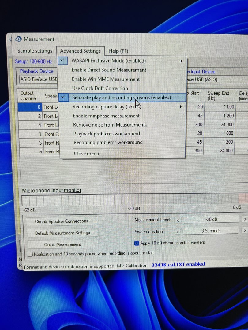

    Har du prøvd : advanced setting nedtrekk meny og så valgt separate play and recording streams?
    Jepp, når jeg veld separet play and recording, med Merging MAD ASIO ut så virker utgangstesten helt fint
    Men når jeg trykker på measurement så kommer nå denne feilmeldingen opp.
    Jeg fikk til å ta en to-kanal måling med ASIO4ALL før jeg fikk lisensfilen, men ikke nå... ASIO4ALL er vanskelig å benytte når den ikke kan åpnes fra AL softwaren.

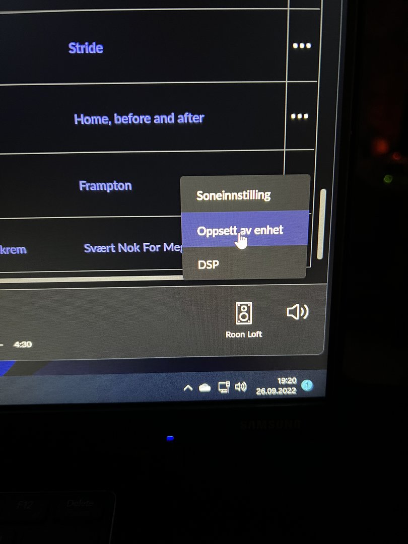

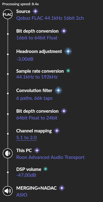

    Kom noe lenger i ettermiddag. Noe spesielt å tenke på ved eksport og opplastining til ROON?
    Jeg fikk så vidt litt lyd ut av en høyttaler etter å ha lastet opp filteret til ROON.
    Jeg har valgt ROON filformat ved eksport.
    Grunnen til jeg hadde problemer tidligere er nok relatert til en 3-veis oppsetts fil som ble generert i prøve versjonen. Den var tydeligvis ikke kompatibel med lisensiert versjon. Ved å bygget opp en ny 3-veis høyttaler ble det mulig å måle både med Merging MAD driver og UMIK-1 ved å velge "separate play and record streams"
    Jeg eksporterte et filter sett for å få teste i ROON, men det kom litt lyd ut av en høyttaler på meget lav volum.
    Er det noe som er synlig feil under?
    Stemmer channel mapping 5.1 to 2.0? Det er vel bare hvis signalet er 5.1?
    ArneM
    Dsp er et must !
    17.01.2012
    2.192
    2.499
    Andebu , Vestfold
    35

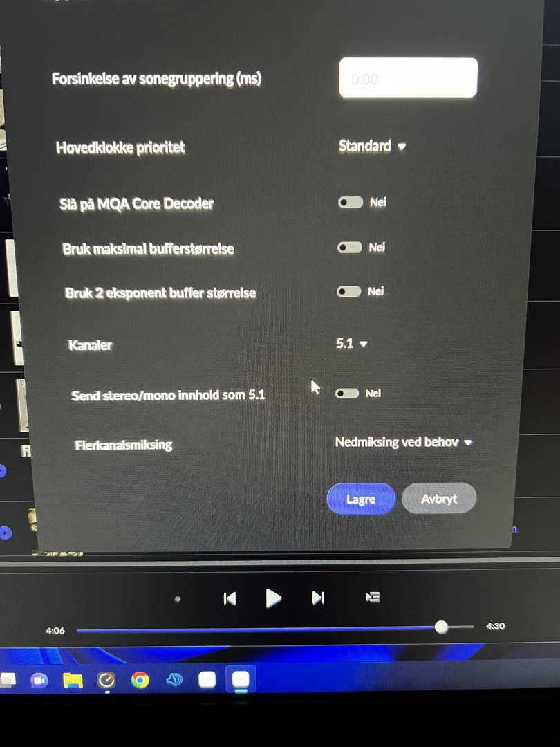

    Du må gi Roon beskjed om at du skal ha 6 kanaler ut :
    Velg oppsett av enhet :
    Så bla ned til vis avansert, og sett 5.1 i kanaler...
    Da spiller den nok i alle 6 kanaler....

    Det hjalp!
    Glemte helt å tenke på antall kanaler ut av ROON tidligere i dag.

    Jeg slet litt når jeg skulle måle med separate streams med Hapi. Fikk snodige resultater på delay, vær obs på det. Det ble først 100% når jeg kjøpte inngangskort til Hapi og koblet målemic til her.

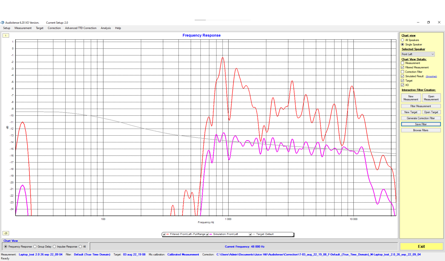

    Når det gjelder gain må du se på frekvensresponsen til selve korreksjonen, ikke simuleringen. Simuleringen ligger der som en sum av måling og korreksjon, og målingen ligger for det meste et godt stykke under 0 dB... Ser at simuleringen ligger på minus 14-20 dB, vil tro korreksjonen snitter på 7-10 dB her. 6-10 dB tap av gein er vanlig med Audiolense...
    I det digitale domenet har du et sted mellom 140 og 180 dB å leke med ... tipper det ligger på 180. Det betyr at med 16 bit-formatet så har du 40-90 dB med demping før LSB faller ut. Og du er langt under høreterskelen når det skjer. Så digitalt har du plenty med headroom her. Så gain-matching handler mer om det som foregår analogt ... støy i følsomme elementer, kanskje også en konverter som trives bedre på høy enn lav output. Men det er ikke noe poeng i å gain-matche utenfor Audiolense hvis det skjer digitalt, kun hvis det skjer i form av å endre følsomhet ut av dac eller inn i effekt-trinn. Det siste er vel best for å ta ned følsomheten, vil jeg tro.
    Det var lurt gjort. Så kan du gjøre målinger uten clock drift korrection også.

    Men, hvorfor måler du med separat stream når du har mic-pre i Hapi?

    Jeg har kun UMIK-1 per nå og trenger nye målemic som kan kobles mot Hapi.

    @Bx Det var ikke rart jeg syntes det låt rart forrige kvelden. Jeg syntes lydnivået var litt lavt.
    Nå jeg har måle med UMIK-1 og REW mens jeg spiller av en "pink noise" sang ved 44,1kHz, 48kHz, 88,2kHz, 96kHz og 128kHz fra ROON.
    Observerer at avspilling i ROON med filter eksportert over frekvensområdet til UMIK-1 (dvs max 48kHz) gir meg en demping av signalet på ca 10db.
    Hva kan det være?
    Er det ikke mulig å måle ved 48kHz for så generer filter på høyere frekvenser?
    I så fall gir det meg en grunn til å kjøpe en analog målemic asap :)
