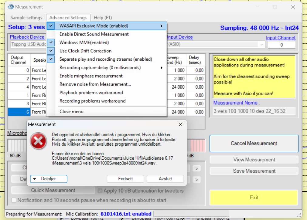

    ArneM og jeg har hatt en laaaaaang økt på Teamvier nå og vi får diverse feilmeldinger i AL.
    Selve tilkoblingen av respektive drivere funker men når vi skal måle så går det ikke.
    @ SteinarR du har jo fått til til å virke med UMIK-1 mens jeg har UMIK-2. Kan det være en forklaring? Altså at AL ikke fungerer med UMIK-2?

    Hva sier feilmeldingene?
    Legg gjerne ut noen bilder eller send til meg så kan jeg ta en titt.
    Jeg kan ikke se noen umiddelbar grunn til at Umik 2 ikke skulle fungere med Audiolense etter hva jeg har lest.

    PS! Routingen er endret på høyre tweeter fordi en kanal på lydkortet ikke gir testsignal (check speaker connection)
    Men testlydene er ok med denne setupen:

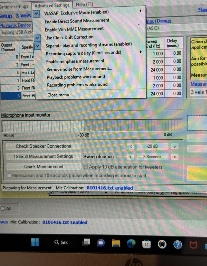

    Så stiller jeg inn sweep til 3 sekunder og huker av notification….
    Og trykker Run Measurement:

    Velger jeg «separate play and recording stream enabled”

    Trykker jeg allikevel fortsett så ser det ut som at den starter måling men henger
    Den henger sånn at cancel knappen ikke funker og at vinduet må X’es bort

    Det som slår meg er spørsmålet om du har tilgang til Mona sin onedrive? Feilmeldingen gir beskjed om at den ikke finner banen på onedrive..
    Tror du skal opprette egen bruker på en av dere for å minimere sånne ting...

    Prøvd å bytte mic input fra asio til wasapi eller direct?
    Synes å huske at jeg måtte det når jeg testet ut audiolense for første gang og hadde usb mikrofon.

    Hvis du prøver Enable WIN MME og henter inn Umik på den måten.

    SteinarR skrev en pm og sa jeg skulle stille det inn slik. Men det virker ikke.

    sjekket at samplingfrekvens stemmer mellom AL og lydkort/mic?

    Jeg prøver å forstå dette her?
    1) lydkortet må være defekt da testsignaler går gjennom alle kanaler unntatt lydkortets kanal nr 6, dette fikser vi siden da jeg bare har routet høyre tweeter et hakk opp
    2) routingen fungerer slik: AL 01234567 og Topping Dacen 12345678, altså fra 0 til 1, 1 til 2 osv
    3) SteinarR som har Topping DACen og UMIK-1 (jeg har UMIK-2) sier at Topping USB Audio device (ASIO) er korrekt playback devise. OK
    4) Når jeg bruker asio, se under, på input device så kommer faktisk målingen i gang initielt men får denne feilmeldingen, trykker jeg fortsett går den videre og henger seg
    Betyr det at den wav fila (hva er det) bør fjernes fra onedrive og legges i en c: mappe på laptopen?

    Er du logget på Mona sin onedrive?????

    Vanskelig å vite hva som skjer her, men det skader ikke å slette alle filer i measurement folder.

    Har du kontakt med mic? Forsøk og lukke AL napp ut usb til mic. Putt inn igjen og starte AL. Ny måling.

    Hvorfor har AL havnet på onedrive? Burde den ikke ligge lokalt?
    Skal jeg avinstallere AL og starte på nytt?
    PCn er kliss ny dedikert til AL og ubesudlet av menneskehender og annet :) det eneste som er lagt inn er AL, Roon, Topping Dac driver og UMIK-2 driver (avinstallert nå etter tips fra SteinarR)
