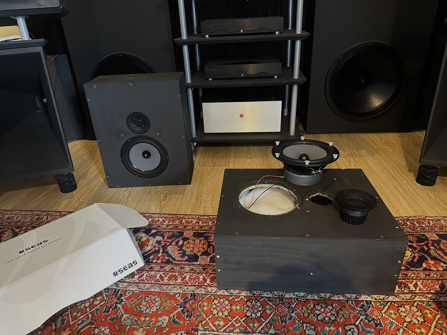

    Er det noen her som bruker AL på mere ordinære systemer? Og ikke bare store hornrigger, linjer etc?
    Kan man med den ekstra bratte delingen få litt mer ut av f eks diskanten?
    Vi får se med en praktisk test i neste uke da som jeg gleder meg til: Seas DXT / Seas Nextel 8 tommer m edgecoating i stor lukket / AE TD18H+
    Noe som er ekstra interessant er om det låter rimelig likt da target curven blir identisk som den jeg allerede har i bruk.

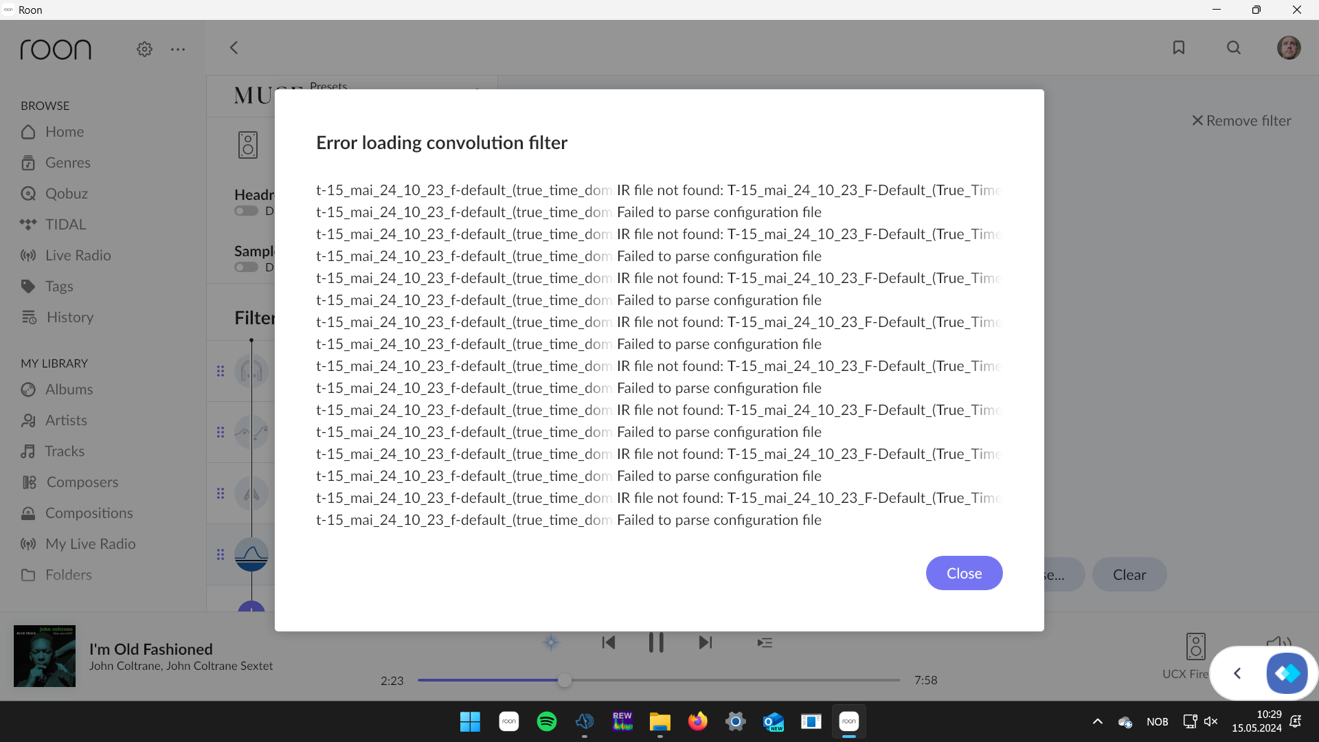

    Du må lage korte navn, sikkert også uten enkelte av spesialtegnene.
    RealMonkey
    01.09.2010
    302
    504
    Lillestrøm
    Joda, Bernt.
    Men dette har aldri vært et problem før, og jeg har også lagret dette filteret med ekstremt kort/enkelt filnavn. Kanskje noe har skjedd etter siste ROON-oppdatering?

    Ikke bruk æ ø eller å….
    Ta noen titter på de foregående innleggende også, dere :) Da slipper vi mye dobble forsøk på å hjelpe, selv om jeg setter pris på innsatsen.
    Dette skjønner jeg ikke. Nå produseres det riaakorreksjoner en masse selv om jeg ikke ber om det og noen ganger lagrer ikke al filtrene i det hele tatt. Jeg tror jeg må ta en reinstall, for dette er merkelig.
