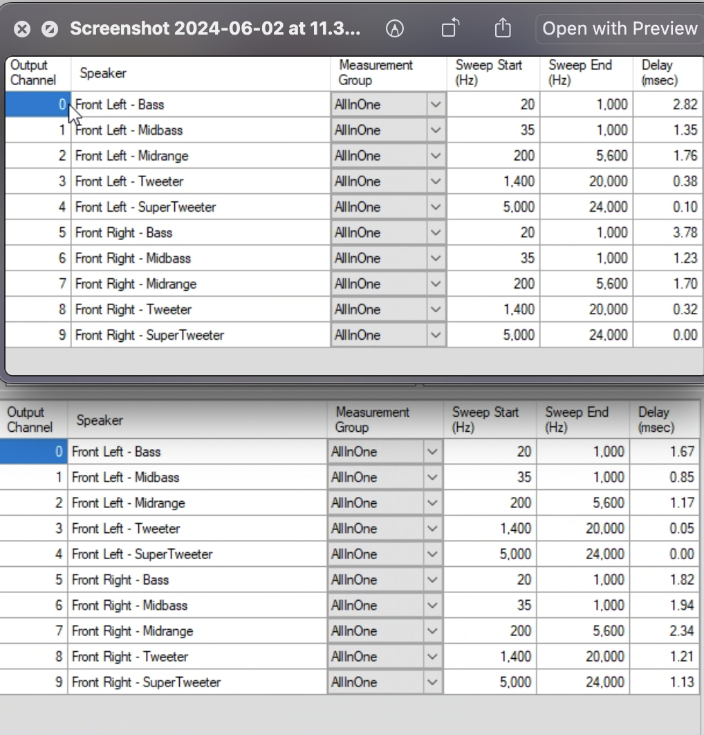

    folkens, jeg trenger litt problemløsnings-assistanse her!
    prøver å integrere et par nye subber, men sliter med at målingene ikke blir korrekte - får veldig forskjellig delay på høyre og venstre HT, og den korrigerte lyden funker veldig dårlig - sammenlignet med en måling jeg tok med gamlesubbene for en uke siden så ser man jo at noe er helt feil.
    (øverste screenshotet er den gamle målingen, og den nederste er den nye)
    subbene står jo på et annet sted, så de forstår jeg jo at måler annerledes, men resten står jo samme sted som før.
    Har prøvd å restarte maskinen og tatt to andre målinger, men alle får samme feil.
    synes å huske å ha sett noen ha et lignende problem før, men er jo ikke så lett å søke i denne tråden så tenkte det var enklere å be om hjelp.
    måler med mikrofon inn i lynx aurora (asio)
    har ikke endret noe data-messig den siste uken.
    Vis vedlegget 1028956
    Jeg tror du kan ignorere delay-tallene for subbene her. Hvis delay-tallene for diskantene ikke er spinnville, så er subbene helt ok. Så alt er ok hvis diskantene har korrekt delay.
    Det oppstår andre peaker og delayer når subben lavpassfiltreres. Og det er den delayen Audiolense bruker.
    problemet her var jo at den la på ekstra delay på alle elementene i høyre kanal slik at de to HT ikke spilte i synch i det hele tatt - årsaken vet jeg ikke, men som sagt så fikk jeg ikke samme feilen om jeg slo av "use clock drift protection"

    Som nevnt opplever jeg samme feil i tid og utide, uten noen logisk forklaring. Dette har pågått i flere måneder. Veldig irriterende for når det inntreffer kan det ta lang tid før jeg får en normal måling igjen. Nytter ikke å ignorere feilen for korrigeringen blir på trynet og stemmer blir vridd mot venstre.
    Usikker om dette ligger i Audiolense eller noe annet sted, mistenker sistnevnte.
    Bx
    04.08.2005
    9.295
    4.750
    Jeg sliter med det samme - det måles mye forsinkelse på høyre kanal selvom mic er lasermålt i midten. Plutselig og uten å ha endret noe fungerer det fint igjen. Det at det hos begge ser ut til å gjelde høyre kanal kan muligens være en ledetråd?
    Dette er en riktig show-stopper når det inntrer, så det er riktig å ta det på alvor.
    Jeg har lett i årevis etter feil i Audiolense. Det eneste jeg har funnet er feil i lydkort-drivere som jeg har forsøkt å lage workarounds for. Jeg vet at det er problemer med en del lydkort og mic kombinasjoner. Om det kun skyldes drivere eller også hardware eller hva vet jeg ikke. Det siste året har det også vist seg at en del PC-er ikke leverer 100%.
    Alt jeg har sett av problemer på dette området de siste årene har skyldtes at streamingen ikke har fungert som den skal. Når opptaket går, så gjør ikke Audiolense noe annet enn å sende og motta buffere med lyd-data. Det er ikke komplisert ogjeg har aldri sett tegn til at det er en flaskehals. Audiolense bruker forøvrig Portaudio til opptakene. Dette er et streaming-bibliotek som brukes i mange kommersielle og ikke-kommersielle programmer.

    Takk for godt svar.
    Siden det fungerte strålende tidligere er det nærliggende å tenke at dette er noe som skyldes en windows oppdatering e.l. Har jo ikke gjort noen endringer ellers.
    Jeg har hele tiden hatt en mistanke om at det skyldes bruk av UMIK, men på en måte greit å få bekreftet at det kan forekomme på eksterne lydkort også (lynx aurora).

    Dessverre er det nok ikke umik som er synderen her, trur eg.
    Disse skjevhetene i måleresultater med venstre/høyre i delay har gjentatte ganger skapt stor frustrasjon i min hule ila sent '23 frem til nå.
    Dette kan både @Roald og @alphamale bekrefte etter lyttebesøk her.
    Jeg skjønner fortsatt ikke hvor "konflikten" ligger ifm. Windows/AL
    Til opplysning bruker jeg RME Fireface UC og ekstern BFakustik mic (veldig bra mic) som medfulgte Audiolense XO i gamledager da jeg handlet lisensen i 2013.
    Jeg bruker i dag en eldre AL lisens v. 6.13, og har IKKE hatt måle/delay problemer med den flere år tilbake, bortsett fra sent i fjor.
    Ett eller annet har skjedd ila 2023 med win/AL trur eg.
    Jeg har hatt sinnsykt mange bra lytteopplevelser i sikkert 40-50 forskjellige DIY setuper fra 2013 til 2023. (da har jeg luket vekk de over hundre som var dritt pga elendig bergis design)
    Nå hører det dessverre til skjeldenhetene, og jeg har ikke giddet å skru på hornriggen min det siste halvåret pga at jeg får IKKE til noen målinger jeg kan stole på.
    I dag lytter jeg på Seas RO4Y 10" JBL 8" og Seas aludome diskant når spytttify fyres opp, i en treveis PC setup med dbx driverack pa2
    ..når jeg skal høre musikk.
    Jeg har fortsatt trua på AL, og vil aller helst høre musikken min på 4x21" bass, 4x15 AE mid, @Haglund84 /@HR mellom hønn, Fostex T500
    ...men det får vente til måle/delay utfordringene er løst.
    Jeg gråter ikke, men håper dette problemet løser seg etterhvert, fordi...
    Når alt ifm. AL fungerer 100 %, så kan INGEN annen DSP løsning utfordre dette når det kommer til den ultimate lytteopplevelse.

    løste problemet ved å slå av "use clock drift protection"
    ...er du sikker på dette?
    Eller burde det heller hete slå av "use clock drift correction"
    :unsure:

    Bruker win11. 22H2, 2261.2861 Lenge siden denne er oppdatert, da jeg alltid er uten nett på AL pc'en.
    Ingen delay problemer under måling, men passer på å resette alt så jeg ikke tar med delay fra forrige måling.
    Målingene fungerer bra med noen få unntak.
    Har en liten tendens til at høyre kanal har litt mer fokus enn venstre. Skyldes nok rommet, da dette har vært et problem på alle anlegg som har vært innom stua.
    Er det noen ide å endre delay manuelt for å forsøke å korriger litt høyre - venstre. Anbefaling til hvor store verdier jeg burde begynne å teste med ?

    Jeg har også hatt disse (dette) problemene, men utelukkende når det åpenbart er en måling som ikke er vellykket. En sjelden gang for noen år siden ble det en voldsom delay mellom høyre og venstre, men da ble også filteret helt ubrukelig. Men altså, målingen ble liksom "godkjent" og kunne lagres og brukes til å lage korreksjon. Kan ha vært mye rart som var grunnen til dette.

    Da har jeg fått reinstallert win 11, og nå virker "alt" som det skal. Genererte filtere lastes uten problemer. Jeg fant noe grums i noen av driverpakkene til rme, som gjorde at jeg ikke fikk avinstallert de gamle driverne, eller dette ble ikke gjort automagisk, og når jeg gikk inn manuelt manglet det noen filer som gjorde installern ikke i stand til å gjøre jobben. Vet ikke om dette var årsaken, men som sagt, nå funker det, og UCX en finnes igjen som asio-enhet. Jeg fant forresten først ut etter at jeg hadde lagt en usb-reinstall-greie at win 11 har en knapp du bare kan trykke på hvis du ønsker å reinstallere (den er ihvertfall der nå) Prossessen gikk alt fra smertefritt også, da jeg måtte lage en partisjon for at installasjonsprogrammet gikk videre. PYTT, PYTT! Takk for bistand, ihvertfall. God helg!

    Ok, litt mere trubbel!
    Når jeg i dag skulle ta noen nye målinger, og jeg åpner AL, så har alle instillingene revertert til Wasapi(ex mode) direct sound slått av, clock drift slått på osv. Jeg bruker umik, og har målt med direct sound og UCX asio hittil. Det har fungert fint, men nå får jeg ikke noe signal inn i det hele tatt. Restart av maskin, AL, tilbakestilt innstillinger (som reverterer ved hver restart) uten hell. Hva gjør jeg galt her? Ingen endring i oppsett (som jeg vet) siden alt fungerte for to uker siden.
    Også, @Bx : denne delayen, sånn jeg forstår det, er en delay pga unøyaktighet i plasseringen av micen mellom høyttalerne. Hvorfor er det slik at delayen man hadde på forrige måling står som default når man skal ta en ny måling? Denne vil jo (i de alle fleste tilfeller, tenker jeg) være forskjellig når man har satt opp til en ny måling (altså en ny målesesjon, da) Ville ikke knappen som heter reset delay heller kunne reset to zero? Har jeg misforstått dette, let me know. Vi idioter tar ikke alt så kjapt.

    Gjør deg selv en tjeneste å kjøp en annen mic så tror jeg mye av problemene forsvinner...

    Den delayen som vises er for den målingen som ligger der for øyeblikket. I dette tilfellet den målingen som du hadde oppe i hovedvinduet. Delay kan overstyres manuelt, når man resetter går det tilbake til den målte delay.

    Huff, dette er frustrerende.
    Nå får jeg noen målinger gjennomført (1 av 10, ca), men det er lotto hver gang om det funker, og selv om jeg tilsynelatende får en godkjent måling, så kommer det nå plutselig ingenting opp i vinduet der det står loudest part of sweep. Jæklig irriterende at noe sånt som dette bare plutselig skjer, når "alt" har fungert tidligere. Any suggestions?
