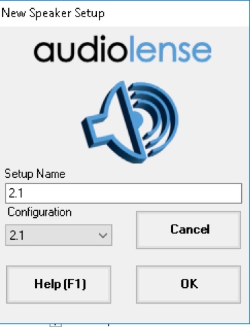

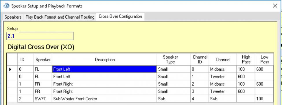

    Hei!
    Hvordan skal setup se ut når jeg øsnker følgende ruting:
    Kanal 1: Mono bass opp til 100 Hz (altså begge kanaler)
    Kanal 2: Venstre mellombass (100-600Hz)
    Kanal 3: Venstre topp (600 - )
    Kanal 4: Høyre mellombass (100-600Hz)
    Kanal 5: Høyre topp (600 - )
    OMF
    nait$
    17.03.2014
    953
    444
    Hei!
    OMF
    Kanskje et 2.1 konfigurasjon vil fungere greit for deg?
    Da ser Speakers and Bass Management slik ut.
    Digital Cross over legger du til en stk høyttaler for henholdsvis høyre og venstre høyttaler og angir lavpass og høypass for de enkelte driverne.
    Når du kjører målingen så huk av for: Channel override enabled i menyen Advanced settings.
    Deretter kan man angi kanalene slik tingene er koblet opp på lydkortet ved å endre Output Channel (0 tilsvarer kanal 1 på lydkortet).
    Før du fyrer i gang å måler kan det være greit å sjekke at du har holdt tunga rett i munnen ved å kjøre en Check Speaker connections. Da sendes snille kneppelyder til hver enkelt driver og man får kvalitetssikret før man dundrer løs med full sveip.

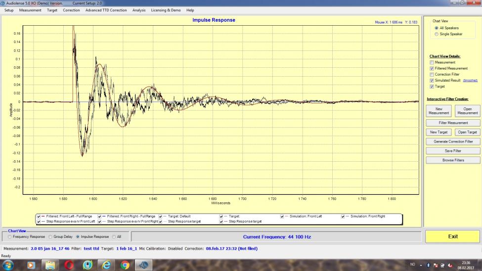

    Jeg sliter fremdeles litt med preringing, spesielt i "tvposisjon" dvs høyttalerene stående nær frontveggen. Hva er den viktigste årsaken til preringing? Er det noe spesielt å være oppmerksom på under målingen? Vil den simulerte impulsresonsen fortelle noe?
    vidarje
    24.10.2009
    5.549
    3.888
    Rasta
    Jeg har tenkt og målt og simulert en del de siste dagene, men forstår fremdeles ikke hvorfor samme anlegg med samme korreksjonsprosedyre men med forskjellig høyttaler plassering og måling kan gi så store forskjeller i preringing. Er det en enkel forklaring på dette?
