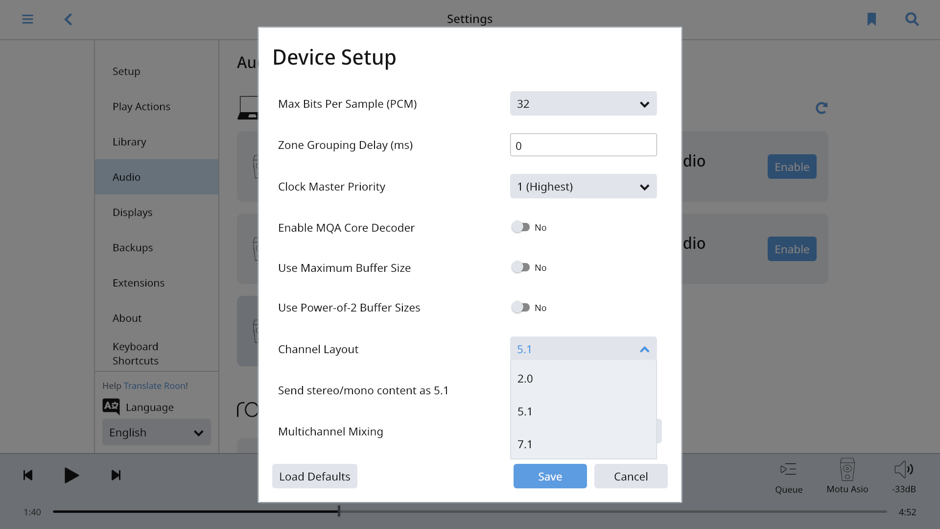

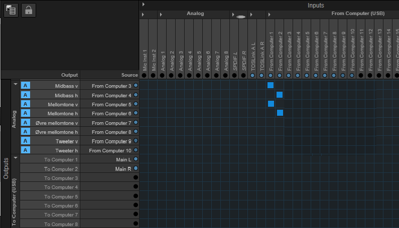

    Signal fra analoge kilder samt TOSlink tas inn i Motu via XLR input (analog 1 og 2) og TOSlink input. Så routes det såher i Motu software mixer
    Vis vedlegget 686170
    Eneste connection mellom PC og lydkort er en USB kabel.
    Hei gut_man, sorry må bare Motu kuppe tråden til Onkel BX litt. (Onkel BX er ikke Motu'ert til å hjelpe meg :D )
    Har hele høytalerene på Analog ut 1 & 2,
    og subbene på Analog ut 3 & 4.
    Men jeg må rute From computer 1 til venstre topp og sub
    og From computer 2 til høyre topp og sub ellers blir det ingen sub lyd, som på bilde....
    Låter ellers helt utmerket...
    Har du peiling på dette?
    Kjører 2.2 (2 høyt + 2 sub) korrigering i Audiolense

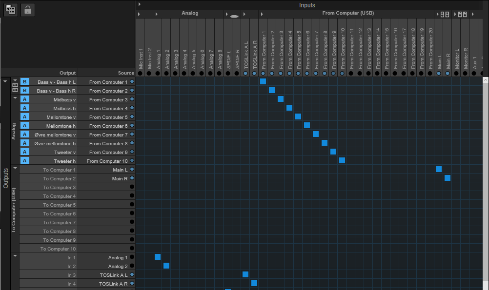

    Vis vedlegget 687486
    Tror ikke jeg skal påberope meg noen ekspertstatus her nei. Fikk kyndig veiledning da jeg satte opp mitt Motu interface, men det bildet så rart ut hvis du bruker AL som delefilter og ikke bare deler mellom en passivt delt satelitt og sub.
    Sukk ja der brast det enda ett gryende håp :LOL: :D
    Jeg finner nok ut av det en dag, Så kanskje jeg får enda bedre lyd til sommerens nye Norges ferie eller noe sånt...
    Jeg deler digitalt i Audiolense, kanskje Audiolense summerer signalene for topp og sub inni samme stream til DAC?
    Både sub og topp er aktive så de bryr seg ikke hva de får.

    Pokker jeg glemmer jo helt å forklare tingene skikkelig til mitt eget hode. Audiolense korreksjonsfilen de har jo målt hver driver og optimert.
    Så ligger disse filene i Roon' convolveren, som 2 kanals musikk spiller gjennom, da virker det som det bare sendes 2 kanaler til Motu og da er det vel ingenting som deler. Har delefilter på sub satt likt som XO i Audiolense da, men da får toppene fullt signal vil jeg tro, og intet high-pass signal....
    Da skal det sendes fire kanaler videre fra Roon, men du må muligens sette opp Roon for dette, da det kanskje ikke går automatisk. I Audiolense-korreksjonen routes høyre og venstre input til respektive høyttalere og høyttalerelementer, og blir korrigert før det sendes videre i like mange kanaler som du målte i Audiolense da du lagde korreksjonen.
    Aaaaaargh mine lidelser vil ingen ende ta :D:LOL:;)
    Ganske riktig BX, jeg fant ett oppsett i Roon langt inni jungelen, Advanced menu i Device setup, se bilde...
    Her er det satt ett felt for "Multichannel mixing; Down mix as needed", det endres til "Mapping only", sånn at den sender videre de kanalene han får inn.
    Så er det "Channel Layout: 2.0" var satt, så da var den saken oppklart, M E N
    det er bare to valg til "5.1" og " 7.1" :eek::cry: Jeg har 2.2, å spille subbene i mono går jo på selvfølelsen løs eller er det ikke så farlig?
    Det ser slik ut:
    Knubie
    20.06.2020
    1.730
    722
    Det virker som 2.1, får sub signalet på kanal 3 og dette er bare sub, sender jeg kanal 3 til toppene blir det bare bass....
    Men summering av sub kanalene fra Audiolense i Roon ut til avspilling, kan det gå bra da?????
