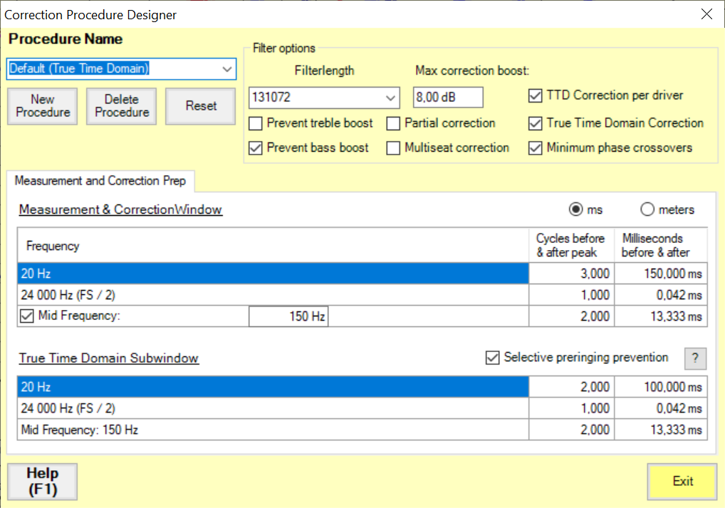

    Korte filtre over Schrøder med fokus på høyttalerkorreksjon.
    Har forsøkt å kutte romkorreksjon over 180, 200 og 400Hz og bare kjørt høyttalerkorreksjon over. Det låt ikke riktig det heller. Mulig jeg skal prøve meg enda litt mer på dette, men det satt ikke på første forsøk ihvertfall.
    gut_man
    18.02.2004
    5.447
    3.183

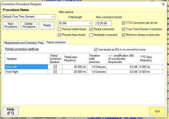

    Dette er det som låter best av det jeg har forsøkt til nå:

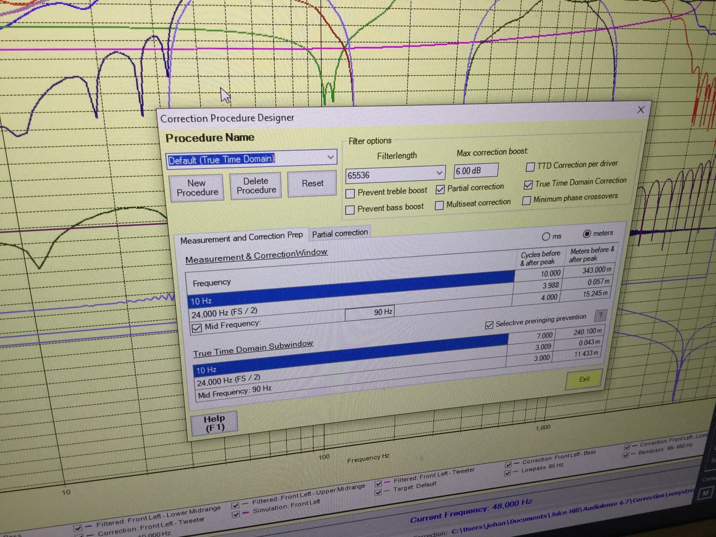

    Har testet uten TTD og med filterlengde som The Shy sitt eksempel. Akkurat samme merkelige effekt som beskrevet med lange filter tidligere inntreffer lydmessig. Vokal mister fokus og mellomtone blir generelt tynnere og mer ufokusert. Milevis fra det fine detaljerte og dype lydbildet jeg får med prosedyren som vist i eksempelet mitt. Jeg ville vært svært overrasket dersom en prosedyre funker over alt. Prosedyre må nok skreddersys slik at interaksjon mellom høyttaler og rom optimaliseres. Jeg kjører 5 veis aktivt, open baffle basstårn og horn fra 700Hz og opp der driverne ikke er på linje og er dermed helt avhengig av tidskorreksjon i AL. Rommet er heller ikke optimalisert utover at jeg har Glava 40mm lydhimlingsplater i taket og at rommet er bygget til formålet. Det låter svært så bra likevel, så jeg har ikke hastverk eller motivasjon til å gjøre de store akustikk tiltakene. Skal det inn noen, skal de være visuelt behagelige og jeg har alt for mange tommeltotter til å klare å lage noe som både virker og ser bra ut.
    Edit: Når det gjelder partial correction og horndiskanter så funker det bra slik Bx anbefaler. Jeg deler inn diskanten fra 10kHz og korrigerer som vist i prosedyren til 8kHz. Huker av for EQ korreksjon over. Det låter veldig riktig. Dersom jeg ikke har prevent bassboost på, faller frekvenskurven raskere enn target kurven i bass. Det høres også godt. Best bass hos meg med den huket av.

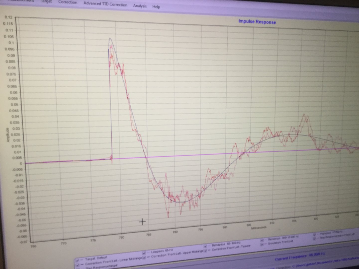

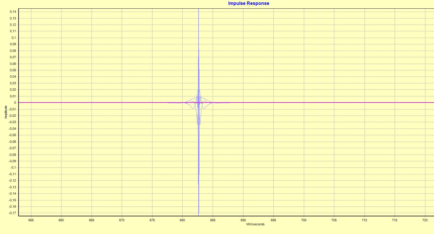

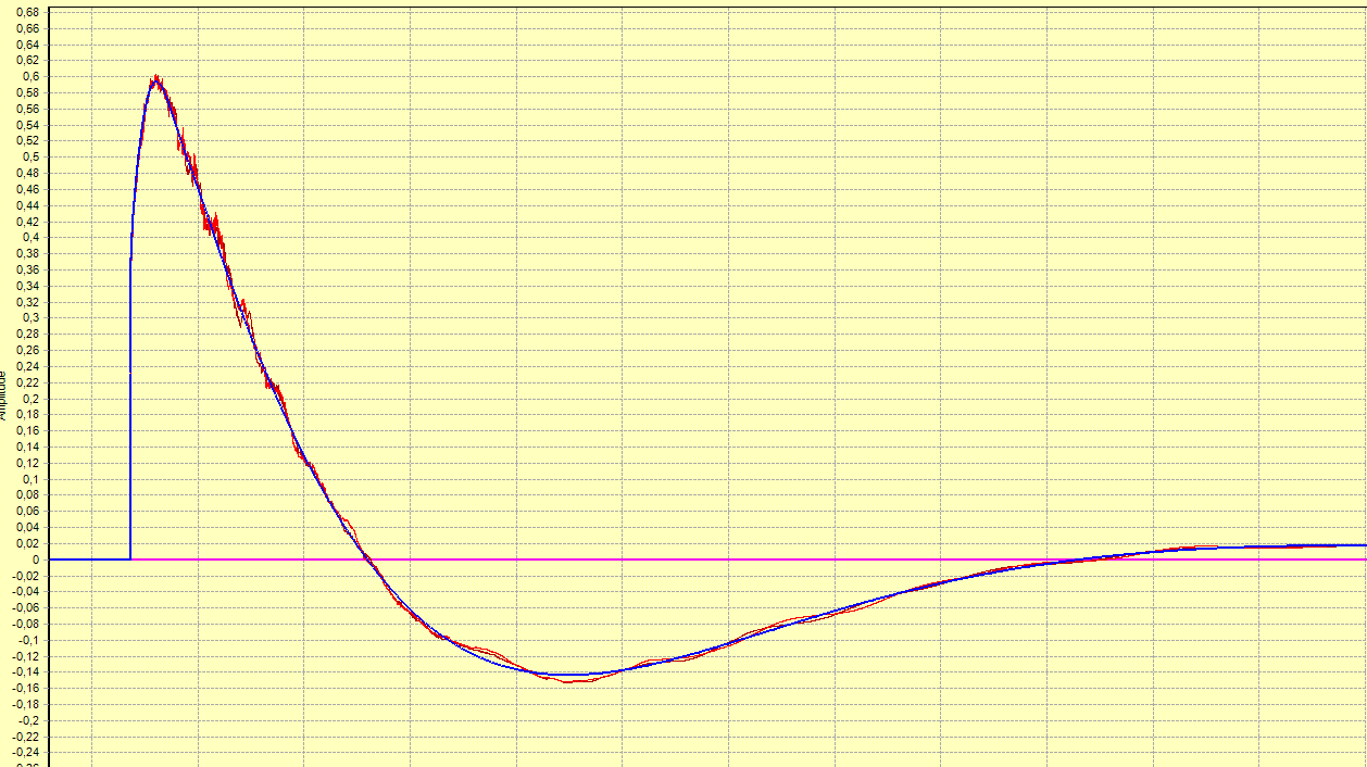

    Ser at det er et rart fenomen på impulsresponsen. Et fint mønster både før og etter impulsen. Klarer du @Bx å si noe om hva det kan være? Og om det er innafor eller noe jeg skulle jobbe med å få bort? Som dere sikkert skjønner, kan jeg fælt lite om slike målinger..
    Bx
    04.08.2005
    9.236
    4.654
    Dette likner på delefilter, men også noe som har blitt invertert ... og som kanskje ikke skulle vært invertert, Bedre om du sender meg målingen dette er basert på, så jeg ser mer av bildet.
    gut_man
    18.02.2004
    5.447
    3.183
    Kan nok være at det er delefilter. Mail med måling er sendt.. Legg gjerne ut screenshots her med dine vurderinger av hva du ser. Er klar for å lære litt mer om impulsmålinger og tolkning.
    Ingen kalibreringsprosedyre passer perfekt til alle rom , så en må prøve seg fram litt. Men likevel litt rart den krasjer helt hos deg. Her hjemme kan jeg nesten bruke hva som helst, og det er bare snakk om nyanser i forskjeller. Target bestemmer det meste her.
    Huker heller aldri av for "Selective preringing prevention"
    Og som du nevner litt lengre opp her, er det Master Audiolense, Atle Tømmervik, som står for jobben

    gut_man - jeg ser du bruker 0db for ukorrigert frekvenser.
    Filtrene i AL har jo nivåkorreksjon for alle frekvenser, men er jo lagd slik at de aldri når mer enn 0dB (For å unngå digital klipping).
    Slik som du har satt opp den filterprosedyren så vil filteret ditt i diskanten trolig gi mye ekstra gain over 20kz. Jeg vil anbefale deg å legge den på -10db elle noe slikt.

    Hmm, det har jeg ikke tenkt på. Takker for innspill @OMF skal teste det.

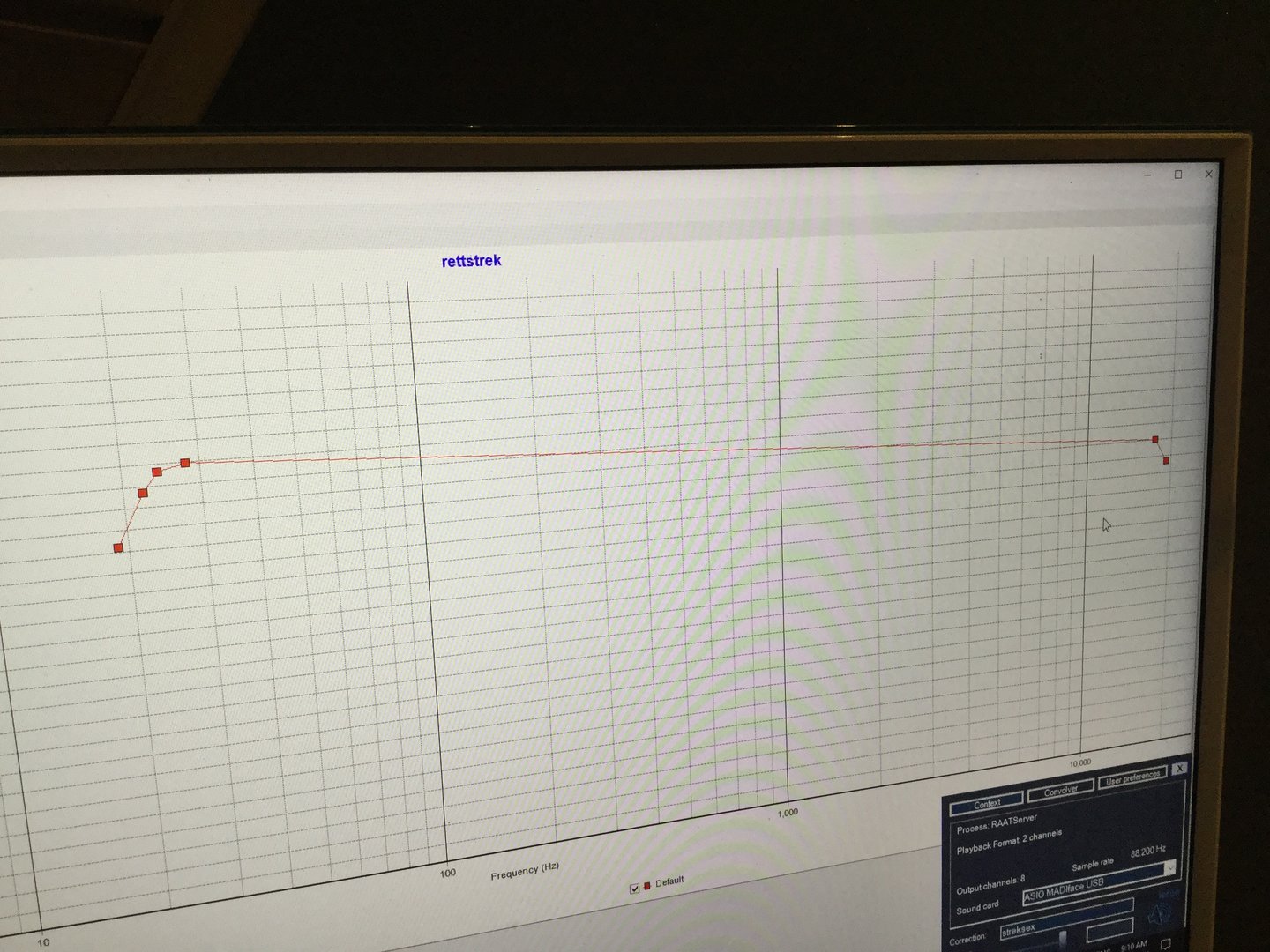

    Jeg postet en anekdote i tråden til Tor
    «Syntes jeg skyter blindt i mørket fortsatt med audiolense, og har nok det teoretiske ikke helt på stell. Dvs det blir hovedsakelig prøving og feiling uten å vite helt nøyaktig hva jeg jobber mot.
    Veldig lett å få grei lyd, men sliter med å få det finjustert til perfeksjon
    Skulle likt å se et knippe «templates» av targetkurver og correction procedures med beskrivelse i grove trekk av de tonale forskjellene, men jeg vet dette er en nærmest umulig jobb da alle rom responderer forskjellig. Men likevel...
    Jeg har prøvd kurver og innstillinger som folk har postet, og kjenner definitivt igjen beskrivelsen, så det er noen generelle tendenser her. Men vet også at veien er lang, og det må jobbes systematisk for å komme helt i mål»
    Syntes det er veldig interessant å se hva slags target og korreksjonsprosedyre folk spiller på. Gjerne med forklaring hva dette gjør lydmessig i eget oppsett. Prøver ut igjen en helt rett strek som target tiltet 6dB. Syntes det gir en balansert gjengivelse uten påfallende betoninger og lite sibilans. Hittils syntes jeg knekk i kurven fremhever frekvensområder som blir mer selektiv etter innspilling
    Prosedyresettings er hovedsakelig rappet av Tor med andre med tillegg av partial korreksjon i diskanten som får den til å låte friskere. Dvs mer sprut
    Settingen fra Tor syntes jeg også gir et godt kompromiss med en presis, veldefinert bass og mellomtone og opp som ikke maskerer rommet og gir liv i lyden. Heftigere prosessering hos meg blir litt studioaktig og for analytisk. Nå skal det sies at jeg sitter i en lyddusj med disse groteske horna mine og vet knapt hva smalt lydbilde er for noe, men jeg liker at det låter stort, og da må etter min erfaring rommet inkluderes til en viss grad

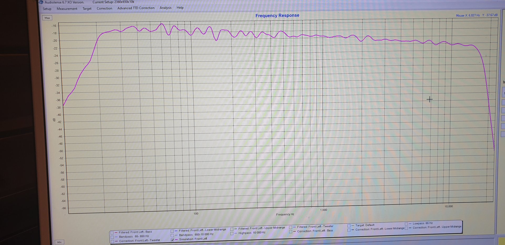

    Supert at du deler! Hvordan ser simulert frekvenskurve ut med den prosedyren?
    JoHoo
    20.02.2013
    4.243
    4.167
    Vet ikke hvor jeg setter på glatting så det ser ut som hos Tor, men sånn ca er dette. @The Shy er dette samme visning?

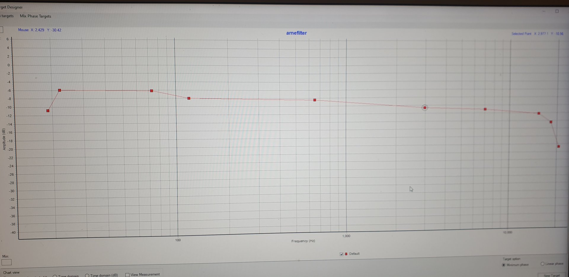

    Og tester ut target rappet av ArneM/habicht med litt twist.
    Låter bra og altetende men heller til det lune

    Veldig bra step respons du har fått til, Johoo. Tyder på god akustikk.
    JoHoo
    20.02.2013
    4.243
    4.167
    Takk. Ja fornøyd blitt med rommet. Men hvorfor er min så rough’n tough i forhold til the shy sin? Er ikke misunnelig bare så det er sagt :D kun akademisk interesse
