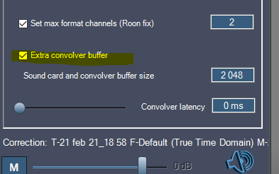

    Virker som at dette løste utfordringen min: (Hva gjør denne egentlig?)
    Bx
    04.08.2005
    8.981
    4.418
    Den legger inn et ekstra buffer mellom spiller og det egentlige lydkortet. Spilleren får en ekstra runde med nuller før det kommer lyd. Det gjør at konvolveren kan ligge forkant i stedet for å fylle utgangsbufrene just in time.
    Vis vedlegget 699847

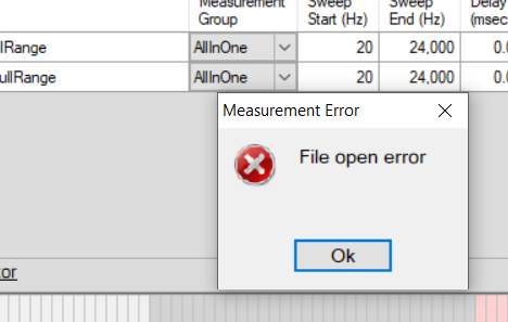

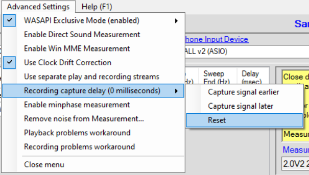

    Har fått meg Audiolense XO men får ikke gjort målinger. Hver gang kommer denne feilmeldingen:
    Bruker et billig Behringer USB lydkort og en analog mikrofon inn på samme lydkort. Har også prøvd med MiniDSP UMIK-1 USB mikrofon.
    Har prøvd med ASIO4ALL også med samme resultat. (Da kommer det artifakter i lyden også)
    Lydsweepene kommer fint ut fra høyttalerne, men samme feilmelding hver gang.
    En ting jeg legger merke til er at input monitor noen ganger hopper opp i det røde feltet uten at det er noe i lyden som tilsier det.
    Har prøvd å installere i en annen mappe, har prøvd å bytte default directory, har prøvd mange forskjellige settinger i denne menyen, inkludert "Reset.
    Har også laget en video som viser prosessen på det jeg gjør.
    Jeg kjører målingene fra en laptop med 8GB minne og en 3,3GHz Intel i5-8250U CPU.
    Er det noen som har tips?
    Bx
    04.08.2005
    8.981
    4.418
    Bra med video.
    Det ser ut som mikrofonen tar inn lyd.
    Har du sett hva som er på sweepmeasurement - filen?
    Prøv også wasapi sharemode hvis du ikke har prøvd allerede.
    Du kan evt sende meg alle de filene som ligger i målefolderen, så kan jeg se på det.
    Vis vedlegget 700208
    Vis vedlegget 700210
    Vis vedlegget 700212
    Ser du ikke har lastet kalibreringsfil for mikrofonen, men jeg vet ikke om det vil gi feilmelding, har ikke prøvd selv.
