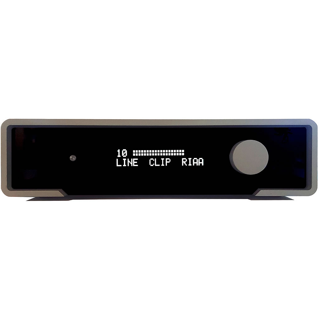

    Denne er jo ikke utpreget billig, men gjør riaa i digitalt domene ....
    har sett et annet sted om en fyr som har brukt denne også, men vet ikke hvordan det har gått
    (produktet er discontinued nå)

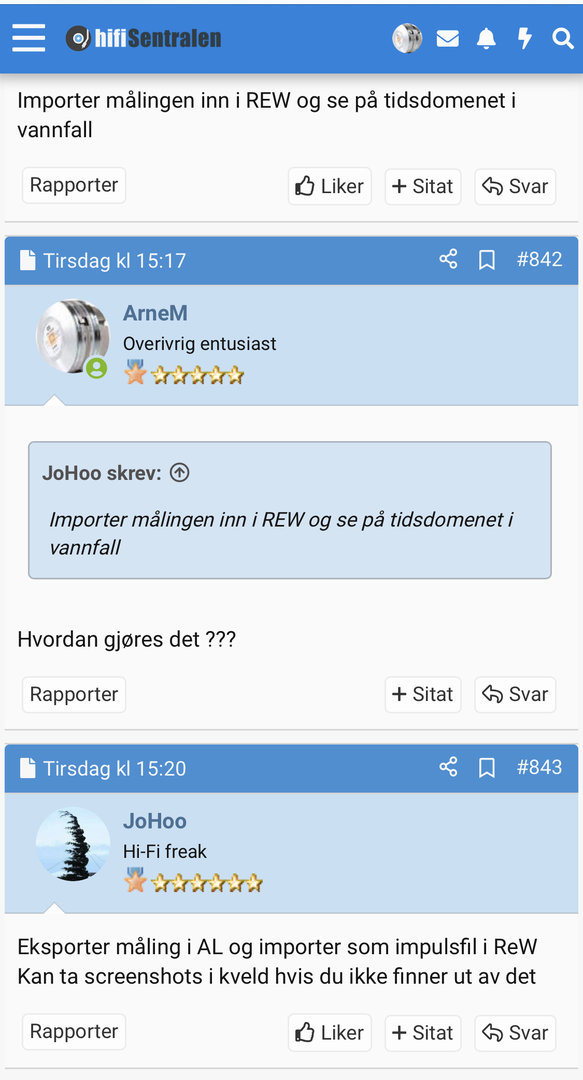

    Hvordan lurer man Rew til å spille av gjennom ett Audiolense korrigert system, gjerne via Roon? Noen som vet?
    Hvis du skal spille av via Roon + evt. AL filtre i Roon convolver: Det enkleste er vel da å generere sweapet først med REW, og så spille det av via Roon mens REW kun måler. Alternativet er kanskje å la REW output gå til AL convolver men har ikke forsøkt til dette foreløpig ;-)
    Jeg vet jo ikke engang reell respons i rommet etter korrigering, REW målinger uten korrigering er jo ikke det jeg hører på....
    Og målingene jeg ligger ut får jo Audiofile imaget mitt til å stupe som en oljeplattform livbåt...
    Dette burde Audiolense legge tilrette for Bx, som en instruksjon eller guidet strategisk handlingsplan i det minste...
    Jeg har gjort dette med to datamaskiner: eksportert målesveip med et klikk som indikerer start måling. Dette avspilles i roon mens rew står statsbygg på den andre maskinen og starter måling når klikket kommer
    Hjertelig takk for tips... Altså lagre sweepet som en wav fil eller hva nå Roon aksepterer ( har ikke undersøkt dette) også spille den i Roon? Rew måler vel bare når du kjører Start measurement, så da er det mye fin-timing ute å går? Starte måling i Rew samtidig med at man starter avspilling av måle signalet i Roon? Er jeg på jordet eller på feil jordet?
    Rew starter først når programmet hører blippet, så du trenger ikke stresse
    Alt lagres i wav filen (blipp og sveip)

    Hvordan ligger du inn blipp i wav filen da? Hvordan setter du Rew til å høre etter dette? Og må ha 2 maskiner! Statsbygg = standby? (Det gjør vel fårsåvidt Statsbygg som regel)
    Ikke noe vanskelig, bare å krysse av for "add timing reference":
    Og så, i REW: så setter legger du inn fila og trykker "start". Men ingen måling skjer før mikrofonen faktisk hører blippet (se: waiting for timing reference), som kan komme fra for eksempel Roon eller hva som helst som du bruker for å spille av fila (forsøkte det nå, importerte fila til Roon-biblioteket, trykket på start i REW, trykte på play i Roon, og det ble en fin måling (for sikkerhets skyld for å sikre at jeg ikke farer med tullball):
    Er ikke ved Rew nå men hukes av for blippet og eksporteres med wav filen. Superenkelt
    Dette måler som det simulerer stortsett, så ingen nødvendighet å implementere dette i AL
