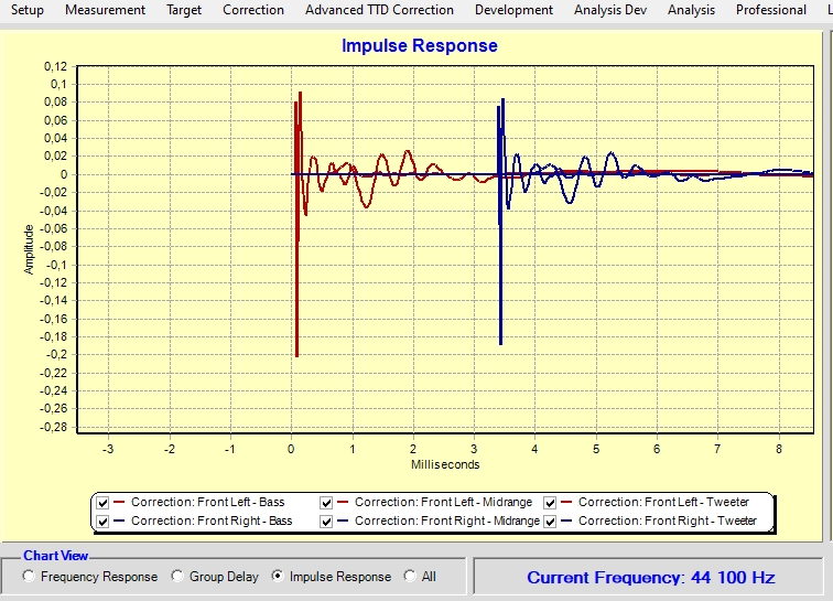

    Her er korreksjonsfiltrene for en tre-veis hoyttaler. Høyre høyttaler var nærmere under målingen....

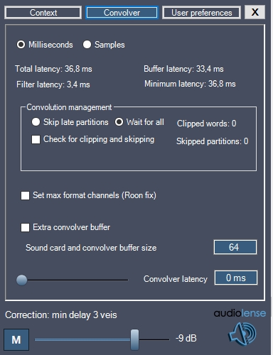

    Litt mye latency fortsatt. Kjører maks bufferlengde i Lynx Hilo.
    64 bufferlengde (men da blir det ustabilt):
    64 tilsvarer vel 1,5 ms, så det er litt latency i lydkortet utover det man får av en buffer. Det er ganske vanlig.

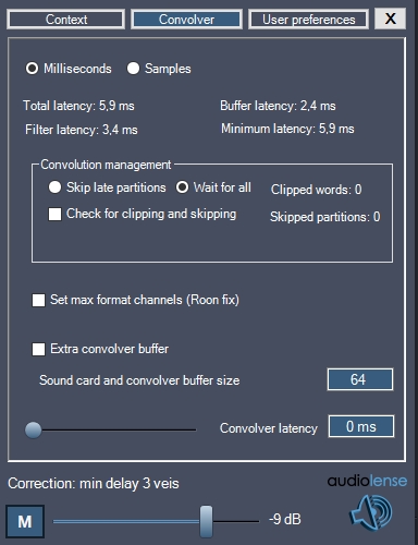

    Vis vedlegget 695048
    Jeg får ikke sett hvilken latency jeg får, siden jeg ikke får kjørt konvolveren lenger. Den starter ikke. Men hvordan får du så lave tall for FIlter latency? Hvordan framkommer dette tallet? Hos @gut_man ligger jo dette tallet på rundt 1500ms, og ca 2000ms hos meg med 65k taps filter. Jeg spilte litt Youtube med den Minimum delay XO jeg postet i går, og det ble mye mindre forsinkelse, men fortsatt godt merkbart. Lyden bryter opp om jeg går under 50ms buffer i Jriver, under Audiodevice settings. Går brukbart ned til 64 samples buffer på lydkortet.

    Minimum fase rund baut. Crossover, korreksjon og target. Hvis du avviker på en av de så havner impulsen ca i midten av korreksjonsfilteret.

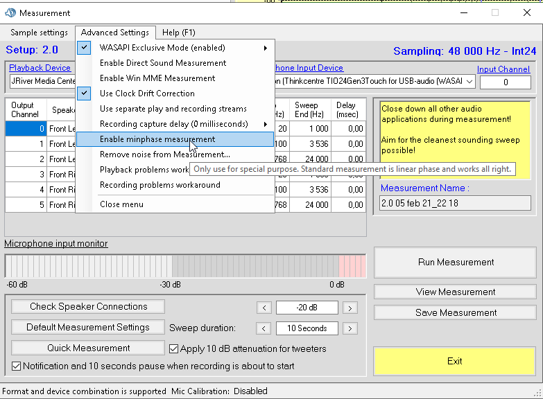

    Er det noen andre steder enn i Correction Procedure Designer og Target Designer en må huke av for minimum phase?

    Nei. Men en påhuking og en avhuking i correction designer.

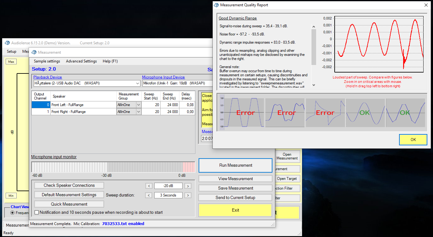

    Tips til hva som kan være galt når det kommer mye støy (knitring) når en kjører sveip? Sveip i REW fungerer som normalt.
    Er dette Audiolense + Umik-1 kompatibilitet problemer?
    Vis vedlegget 695726
    Nei, si det. Det kan være noe med bufferstørrelser. Audiolense er satt opp for å overlate den beslutningen til lydkortet. Du bør kjøre store buffere når du måler.

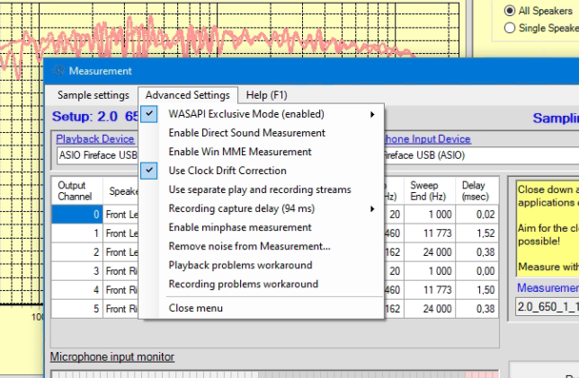

    Er det noen spesielle avkrysninger her som er anbefalt? Eller blir dette unikt i hvert enkelt tilfelle.

    Clock drift correction hvis ikke alt går gjennom det samme lydkortet.
    Resten handler om å finne et måleoppsett som fungerer. I en perfekt verden hadde det holdt med Asio og Wasapi - uten alskens valgmuligheter.

    Til info ble jeg kvitt all støy/knitring ved UMIK-måling da jeg valgte WASAPI Share mode, men det er fult mulig det var tilfeldig at det fungerte da.

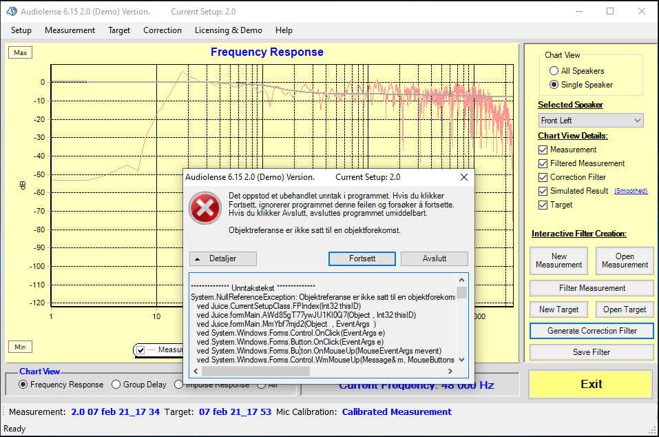

    Nå er utfordringen dette:
    Får altså tatt måling men denne feilmelding dukker opp når jeg trykker Filter measurement.. Noen idéer?
    Har installert seneste versjoner av Visual C++ og Dotnet framework, samt forsøkt versjon 6.13 og 6.15.
    Bx
    04.08.2005
    9.250
    4.671
    Vis vedlegget 696068
    Det likner en bug. Kan være begrenset til 2.0 demoen.
    Hvis du har fått lagret så vil jeg gjerne ta en kikk på al.ini filen som ligger i programfolderen. Med lagret mener jeg at målingen er der når du restarter programmet.
    Bx
    04.08.2005
    9.250
    4.671
    Forresten gledelig det du sier om umik.
    Og: Dette problemet er lett å løse hvis jeg får tak i det.
    tofter
    21.02.2006
    720
    509
    Skulle gjerne sendt deg filen men det ligger ingenting i folderen, selv om målingen er lagret. Antar at dette skyldes at det er demoversjon.
