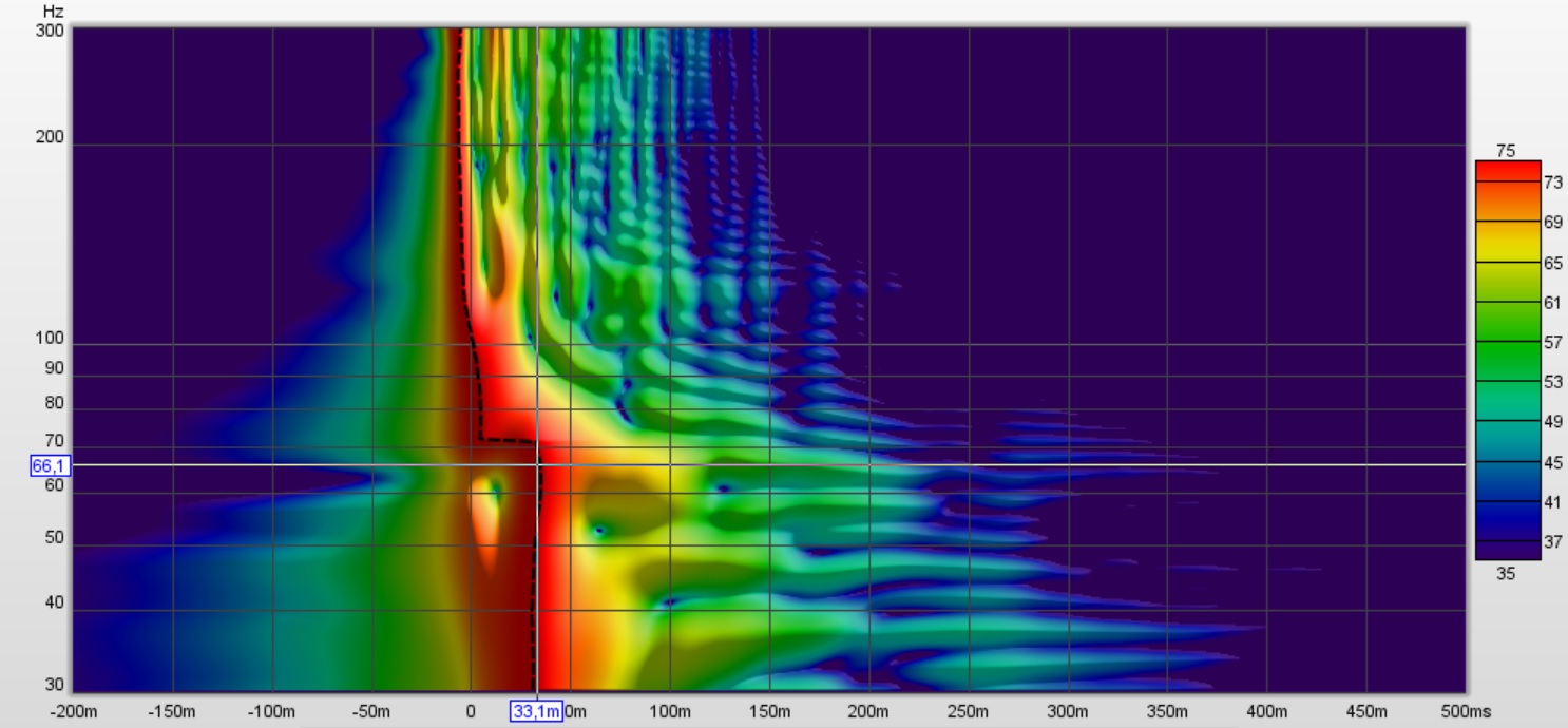

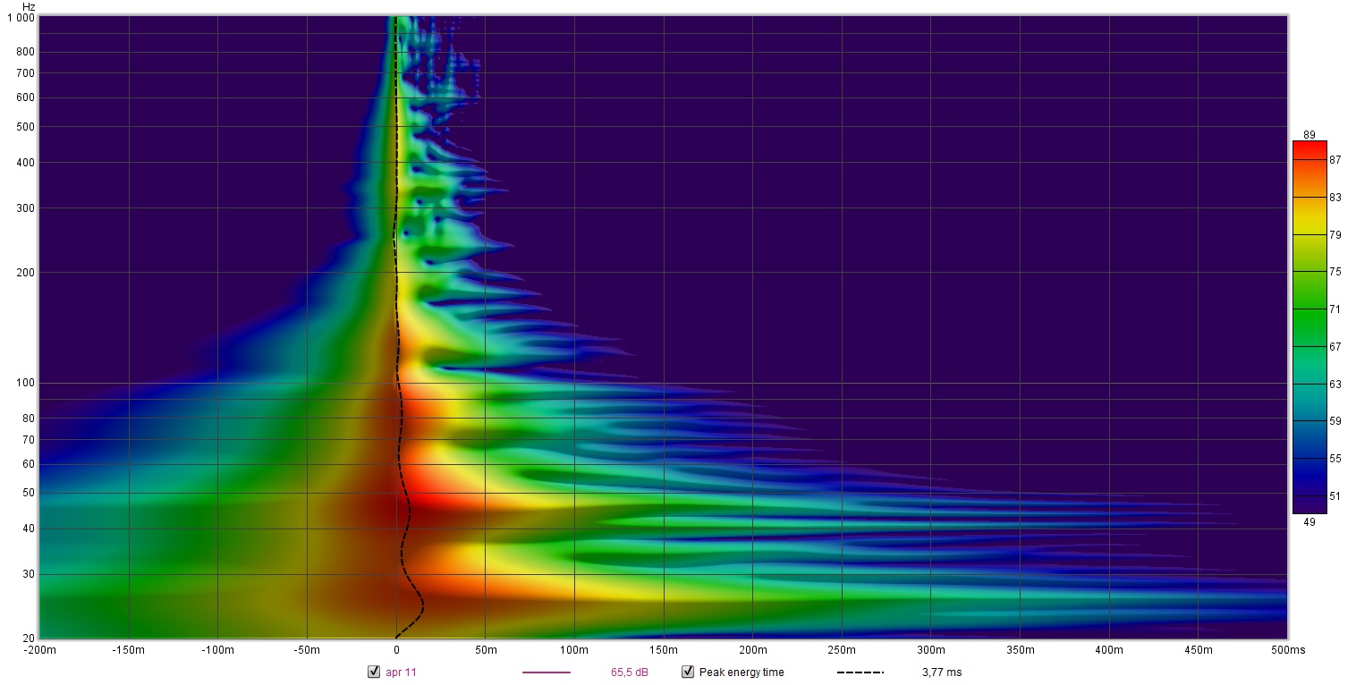

Er den "forrige" ukorrigert? Det skjedde mye rart i den øverste, jeg lurte nesten på om du har forbyttet bildene?Da ser sub impulsen min slik etter DSP kjæling i Audiolense
Vis vedlegget 713484
Forrige var:
Vis vedlegget 713483 +

Korrigeres det uten midfrekvens? Bilde av korreksjonsprosedyren?Da ser sub impulsen min slik etter DSP kjæling i Audiolense
Forrige var:
300hz midfrekvens. 8-4-1 sykler på 20-300-20000Hz Ingen boost eller TTD korrigering pr driver, minimum fase krysset. Max antall korrigering satt 131000. Er ikke hjemme, bilde uteblir en stund...Korrigeres det uten midfrekvens? Bilde av korreksjonsprosedyren?
Ja dsp i sub lar seg ikke bypasse, BX har sett på filene mine og sier det går bra bortsett fra at jeg får 15-20 dB boost på 10hz. Subbene min låter svulstig selv uten AL dsp. Står utpå kartongen, "spiller bra i friluft", hvilket vil si de er voicet litt fett/boomy etc.Al korrigerer først, delay på sub er 0. Jeg får horn subbene til å spille om noen uker så da blir det orden på det. De Danley TH118 subbene vi testet i samme plass spilte mye bedre, selv om resonnansene i sub bass viste seg der også...Så vidt jeg kan huske bruker vel Knubie noen suber med innebygd DSP?
...eller husker jeg feil?
Om sub DSP er bypasset, eller ikke, vet ikke jeg.
Bruker man AL på noe som allerede er EQ'et tror jeg man fort mister kontrollen på hva som gjør hva her.
Spesielt om delay innstillinger er forskjellige i begge DSP ledd.
Jeg har tuklet med noe lignende selv, men ga det fort opp...låt hoggorm samma hva jeg forsøkte.
Eh nei, nederst i Wavelet ser du subbene er tids korrigert, det virker da ihvertfall. Al korrigert er den øverste. Mye rart ja... Huff blir rent skjelven her eg ligger.,Er den "forrige" ukorrigert? Det skjedde mye rart i den øverste, jeg lurte nesten på om du har forbyttet bildene?
Ja eg begynte på 100, lå på 200 lenge, hører ikke noe forskjell på det egentlig. Testet bare 300 får morro skyldMen du bør vurdere å gå lengre ned med midfr, hvis du ikke allerede har prøvd, La ørene bestemme hva som er greit.
Nevroser er ikke bra. Det var flere ting jeg stusset litt på der, men kanskje først og fremst det som skjer over 100Hz. Spesielt det hoppet rett under 100Hz, men også det at det ser ut til å bli en del mer etterslep i tid. Ganske fascinerende hvor mye man ser på wavelet.Eh nei, nederst i Wavelet ser du subbene er tids korrigert, det virker da ihvertfall. Al korrigert er den øverste. Mye rart ja... Huff blir rent skjelven her eg ligger.,
Ja det er delefrekvensen 100hz så det er noe der. 24dB deling på 100 i Al, samme deling i sub (må velges) så det er egentlig dbl. opp. Men BX sier det er ikke optimalt men at det har gått greit med andre før...Nevroser er ikke bra. Det var flere ting jeg stusset litt på der, men kanskje først og fremst det som skjer over 100Hz. Spesielt det hoppet rett under 100Hz, men også det at det ser ut til å bli en del mer etterslep i tid. Ganske fascinerende hvor mye man ser på wavelet.
