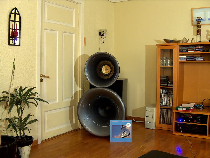

    Skjønner.
    Men for meg da? Som har dobbel midbass fra +/-100 til 600Hz. Jeg bør vel profitere mye mer enn Mezzo på en slik løsning, altså ikke vinger men komplett hornfront slik som Mezzo har? Jeg kan faktisk lage den modulbasert og bare skyve den mot midbasskassen.

    Skjønner.
    Vis vedlegget 406170
    Riktignok ikke helt på nivå med Duo Mezzo, men virkelig flotte høytalere du har der! Hva synes du lydmessig om UNO-XD mot dine egene?

    Skjønner.
    Er ikke 600 litt høyt når du har så stor avstand mellom elmentene? Nå anntar jeg at det er 15" basser.

    Skjønner.
    Takker :)
    Jeg har fortsatt noe å gå på finpuss på rom og DSP. Mulig at vinger ikke gjør så mye fra eller til.
    AG låt veldig ryddig og fint, det er jo tross alt "bare" treveis ;)
    Mine har mer av alt, enormt headroom og slam samt mer utstrakt diskant.

    Skjønner.
    -Tim
    Jo, litt høyt. Det er integrering ved 600 som er den største utfordringen. Krybben er justerbar på flere måter og jeg vinkler mellomtonehornet mot lytteposisjon for å redusere loobing. Det er 12" basser.
    Vet ikke hvor stor forskjell det er ved å dele lavere enn 600 Hz? Tractrix 200 horna er oppgitt til å takle 350 Hz. Kunne jo prøvd denne drivern? Overview
