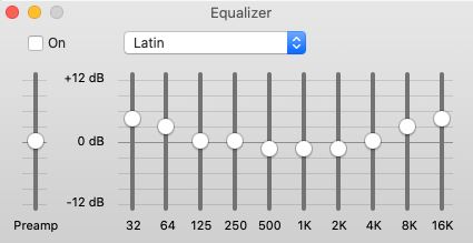

    Nja, denne fikk jeg ikke hodet med på helt av seg selv.
    Men jeg kom til å tenke på hvorfor utrente folk satte opp "ikulaisern" på denne måten:
    Vis vedlegget 776577
    :D :D
    Vel, vi ser at (et lite antall!) trente lytteres preferanser heller mot den klangbalansen Mäkivirta-Anet observerte i relativt gode, kalibrerte kontrollrom.
    Før DSP-revolusjonen kom ga rommet tilsynelatende automatisk en liten basskul på et par dB som man i snitt (median) ikke fikk kalibrert seg bort fra. Når man ba trente lyttere om å lytte seg frem til «riktig» klangbalanse over et tiår senere, ser vi at basskulen fortsatt er der og at kurven fortsetter å helle litt ned etter Schröder (som gir en kurvehelning på ca. 6dB fra diskant og ned til bass). Imidlertid er Olives ofte siterte studie mer en anekdote pga. begrenset antall subjekter.

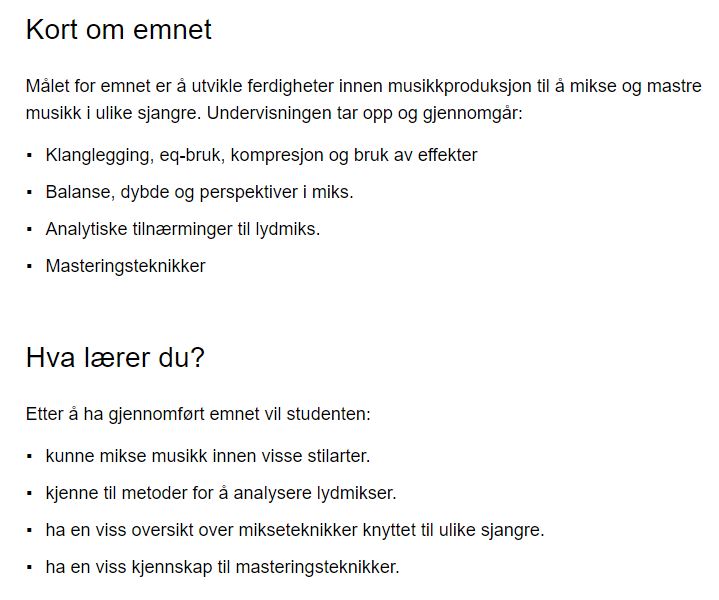

    Tildels enig. Nå bruker studio teknikere også DSP
    Tjæææh ikke heeelt enig. I profesjonelle studio er ofte studio tekniker også produsent. Dem er ganske knallharde på hvordan de vil ha lyden for at det som kommer ut av "sitt studio" p.g.a omdømme og referanser. Hvis en studio tekniker "driter i" hvordan lyden ut skal høres, så tenker jeg at han må revurdere taktikk.
    Ja sikkert det og, det er mange ulike lydstudio, de gjør vel stort sett det kunden ber om, den bransjen har vel sett bedre tider..

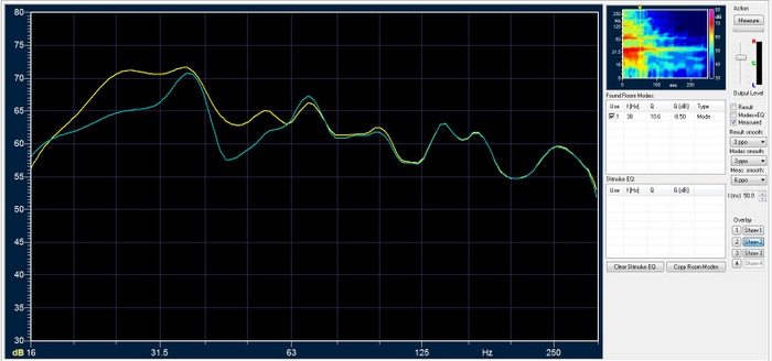

    Hva synes forresten dere med mer peil (skal ikke mye til) enn meg om min kurve?
    Gul er med sub, grønn uten
    Hakke peil, men det ser ut som din er bra etter boka.
    Kan sikkert justeres litt slakere, for å bli litt mer toskete, men du kalles ikke høyttalerhviskeren helt uten grunn :D :D

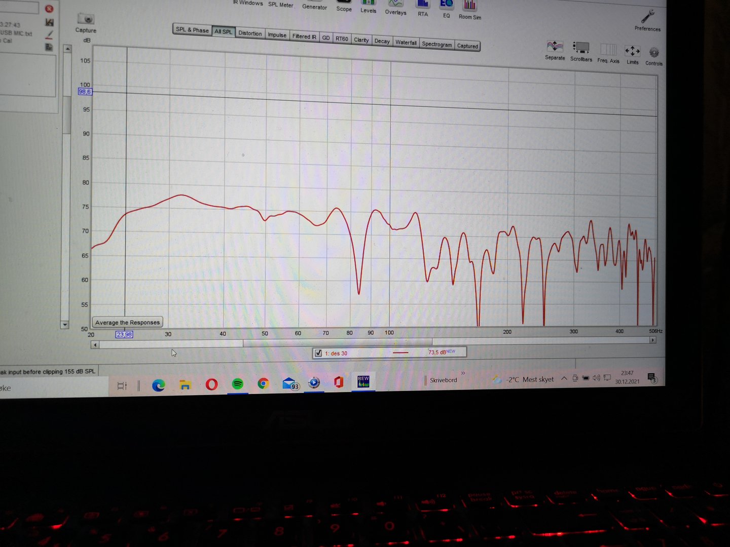

    Fasongen varierer med hvor jeg sitter og om høyttaler trukket frem for finlytting eller ikke. Her er dagens profil, med høyttaler i koneposisjon( nær vegg) og lytter med uhøytydelig lytting i sofa nær bakvegg.Det gir dominerende bass selv med høyttalere som ikke går særlig dybt. Ukorrigert og korrigert med Trinnov

    Kurven er kanskje satt etter din smak?
    En jevnere kurve er mulig å få til gjennom DSP.
    Jeg antar at volum (SPL) fra bassen (subwoofer) din er kalibrert mot lyden fra hovedhøyttalerne slik at hovedhøyttalerne og subwoofer spiller med riktig volum (SPL). Sjekk at bassen og hovedhøyttalerne overlapper volummessig (SPL).
    Du har en heving på ca. 15 dB fra 100-200 Hz og nedover mot 20 Hz. Det betyr at den tonale balansen din (i bassen) er utenfor den profesjonelle bransjestandarden. Dermed kan man med høy grad av sikkerhet si at du tilsetter mer bass til lyden i rommet ditt enn den lyden som produsenten hørte i studio. Det kan gi en mørkere signatur til lyden. Hvordan høres dette ut på Dagsrevyen mv. hvor taletydelighet er viktig?
    Merk at dette med foretrukken basskul påvirkes av ens foretrukne avspillingsvolum. Jo lavere man spiller, desto mer basskul trenger man for å høre eller kjenne bassen. Bransjestandarder osv. er satt ut fra ganske høy SPL, si 75-85 dB. Det er ikke nivå for bakgrunnsmusikk, men for engasjert lytting.

    ^De 7 trente lytterne foretrakk ikke basskul, men en sterkt dalende kurve, ca. 3 dB/dekade.

    Merk @svart-hvitt - at @vipa kun etter øret har justert delefrekvens, fase og nivå på subwooferen som spiller sammen med hovedhøyttalerne (som altså ikke er avskjært nedover) og at det ikke er noe DSP involvert (y)
    Passe bra gjennomført! (Jeg tok skrytet, så slipper han å selvskryte) 😅:)
    Du har rett i det du skriver.
    Når datamaterialet blir tynnere, blir imidlertid usikkerheten større. Jeg tolker Olives tynne datamateriale dit hen at man med en viss grad av sikkerhet kan slå fast at folk flest liker å legge til mer energi i bassen enn i diskanten. Selve forløpet på kurven fra diskant til bass er jeg likevel mer usikker på. Rombidraget øker som kjent med fallende frekvens, og derfor er en interessant hypotese å anta at foretrukken kurve likner mer på et studios naturlige respons og artefakter enn at kurven er helt lineær på den logaritmiske oktavskalaen. Merk at Mäkivirta-Anet dokumenterer en lav basskul på tvers av et mye større utvalg enn det Olive skrev om.

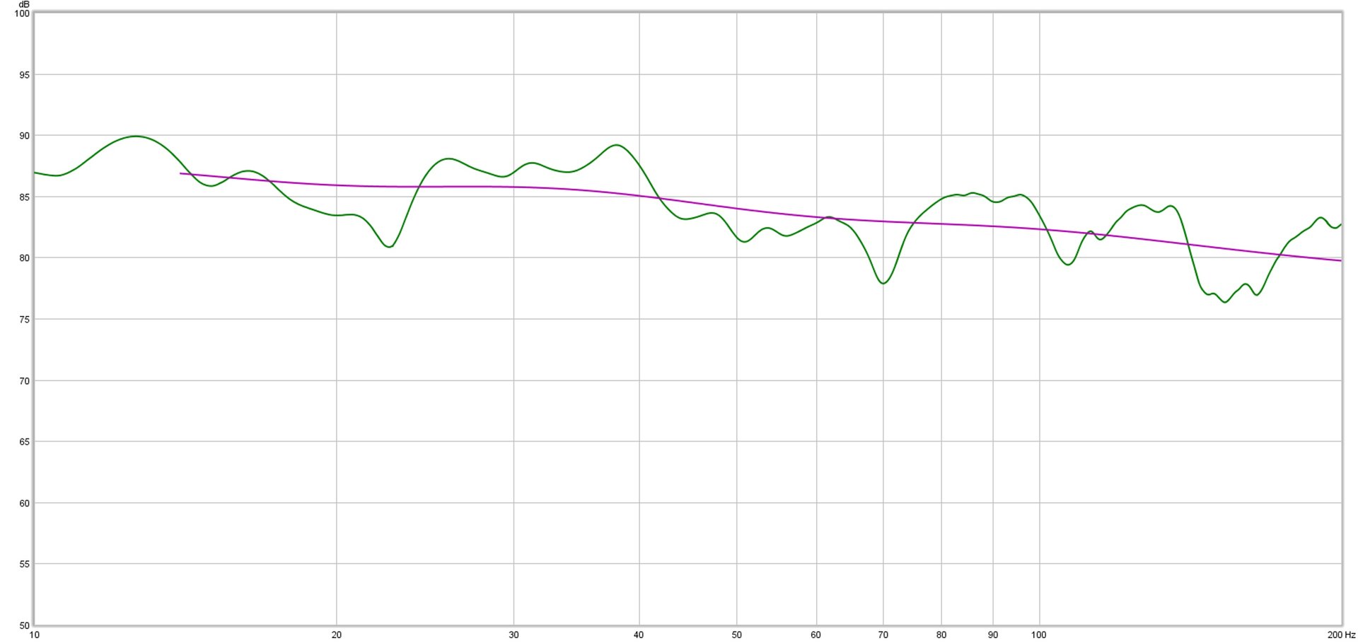

    Jeg bruker denne. Så er det opp til dere å putte meg i valgfri kategori :)

    Sånn ble det i natt når jeg holdt på.
    Ingen dsp el eq. Kun bruk av plassering og deling og volum på sub. Høyttalere full range.
    Spent på hvordan det låter... Måling er forresten uglattet

    Ser ut som det jeg selv styrte med for fire år siden. Null dsp, slepe rundt på bokser. Been there, done that
    Vis vedlegget 776792
    Ikke den letteste måten.. Heldigvis så veier ikke bassene mye. Mulig jeg må skru ned bassene bittelitt. Hvor mye må jeg skru på hver av gain knottene for å senke totale output med 2db...? Er 6 stk av de 🙈

    Tror du misforstår litt.
    Det finnes allerede sertifiseringer; f.eks. THX, Imax etc.
    Det finnes allerede standarder; ITU, AES etc.
    Det finnes allerede standardiserte kurs; https://www.hf.uio.no/imv/studier/
    Ulempen med de sertifiseringene som finnes, er at de er styrt av private (monopoliseringstendenser) og de er dyre.
    Vi har allerede god innsikt i hva som skal til for å lykkes med gode opptak. Norden har vært en visjonær pådriver for standardisering av lydproduksjonen i snart 60 år. Jeg tror vi er nærmere en form for standard i dag enn på 60- og 70-tallet.
    Et felles teknisk «språk» i lydproduksjonen er ikke autoritært i mine øyne og jeg ser ikke autoritære tendenser i standarder og utdanning. Slikt setter jo ikke grenser for artistenes uttrykk. At vi mennesker har standardisert språket vårt, betyr ikke at vi setter grenser for uttrykksmangfoldet.
    Dette med sertifisering for studioer var litt humoristisk ment. Og jeg brukte hotellanalogien. Etter at land innførte stjerner på hoteller, har vel ikke det ført til mindre mangfold i den bransjen?
    Men jeg er enig i at hvis en sertifisering blir en privat ordning basert på dyre lisenser, da faller en god del av hensikten med standardisering bort. Standardisering må være et fellesgode.
    Men du skal ikke undervurdere nytten og innsikten en slik praktisk øvelse gir deg. En ting er å lese alskens teorier og vås som står på trykk, noe annet er konkrete erfaringer. Mange som hopper bukk over slike øvelser og går rett på preprogrammerte idiotbokser.
    Du har en her som heier på deg ihvertfall.🥰
