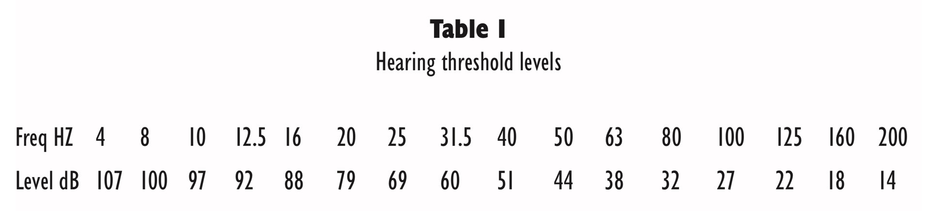

    «Utrolig bra anlegg» er egentlig ikke så vrient å beskrive ut fra bassperspektivet. Det må ha kapasitet og orden i bunn under Schroeder. I hifi har man gjerne antatt at det holder med 20-30 Hz kapasitet i bunn. Under dette går det minst én oktav til med verdifull informasjon. Mitt eget oppsett går til 15Hz anekoisk (48dB/oktav avrulling fra 15Hz), og jeg har hørt «stramme» oppsett som går enda lavere. Fremragende kirkeorgler går ned til 16 Hz, men det finnes et par orgler i verden som går helt ned til 8Hz. Jeg leste en beskrivelse på Reddit av en organist (finner ikke lenken) som hadde spilt på et av disse orglene som tonalt går ned til 8 Hz. Han beskrev lyden som fyldig og stemningsskapende. Det er en anekdote som indikerer at man kan reise spørsmålet «hva er lavt nok« i hifi.
    De som studerer støy i miljøet opererer med svært lave terskler for hørbarhet:
    Lenke: https://journals.sagepub.com/doi/pdf/10.1260/0263-0923.28.2.79
    Poenget mitt er at det å ha kapasitet og orden helt ned, gjerne lavere enn de vanlige 20Hz, kan tenkes å gi en opplevelse som skiller seg fra anlegg som er gode, men går tom ved 20-30 Hz. Og når man er på besøk hos Schroeder og hans lavere etasjer, tror jeg det bare er kraftfull DSP som garanterer magien i vanlige avspilingsrom hos forbrukerne.
    Vis vedlegget 776893
    Takk for oppklaring, du sikter altså primært til respons lavt i frekvens og god kapasitet når du snakker om godt anlegg i denne konteksten. Det var uklart for meg men var kanskje naturlig gitt trådens kontekst. Da føler jeg meg trygg på at jeg har anlegg som er innenfor definisjonen. :)
    Personlig er jeg ellers ikke enig i at det er lassevis med informasjon under 20hz, de fleste låter har minimalt med info selv under 25hz, men det er klart at det finnes enkelte utgivelser som har informasjon også under 20hz. Det spørs jo også på hvilke sjangere man hører mest på.
    Når det gjelder tabellen du henviser til, så undrer jeg meg litt over at du opplever dette som lave terskler for hørbarhet. Når du spiller 80dB (som er relativt høyt) så er du helt på grensen til det hørbare ved 20hz. På dette nivået har du med andre ord ikke sjangs i havet til å høre 20hz i musikk (100% maskert av resten av frekvensområdet). Jeg har drevet endel med både kompresjonstest og CEA2010-test av subwoofere utendørs, og min erfaring stemmer fint med denne tabellen. 20hz ved 80dB er noe man fornemmer mer enn hører, og først når du nærmer deg 90dB vil jeg si det er åpenbart lett hørbart på et par meter avstand. Og det er når du spiller en ren 20hz pulser med null annen informasjon, ikke musikk.
    Så det er bra og kult å ha in-room respons ned til 20hz og evt lavere, men det er mye viktigere at området oppover sitter godt enn at man har respons under 20hz.
    Her er eksempel på en låt som har spennende rominformasjon langt nede i dypet, men det er ikke akkurat hver dag man detter over slike innspillinger:
