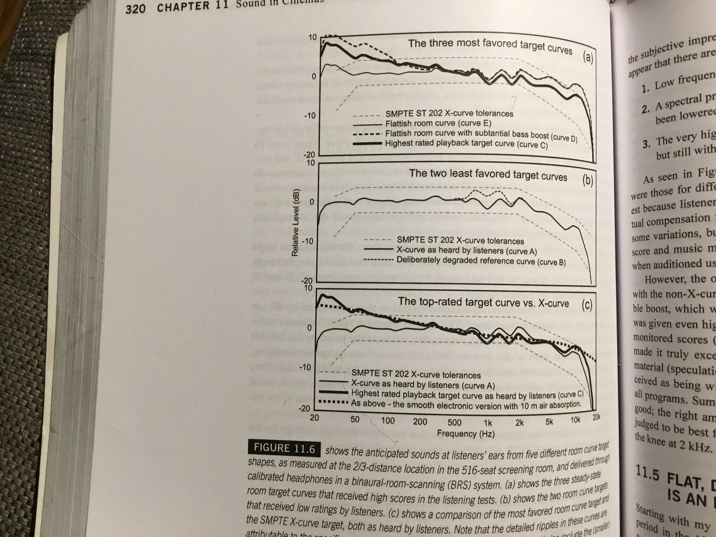

    HVOR SLUTTER R (ROMBIDRAGET)?
    Kanskje svaret på spørsmålet finnes i figuren fra åpningsinnlegget? Figuren er limt inn nedenfor.
    Jeg synes det er interessant å merke seg hvor linjene i figuren begynner å divergere. Mitt øye forteller meg at divergensen øker fra 1kHz-2kHz og nedover mot de laveste bassnotene. Jo lavere frekvens, desto større rombidrag, og når vi har kommet opp i 1kHz til 2kHz er det som om R sitt bidrag til frekvensresponsen har avtatt mot null.
    Toole skriver følgende om temaet i en artikkel jeg viste til ovenfor:
    «Below the transition/Schroeder frequency, around 300 Hz here, the room is the dominant factor; above it, the loudspeaker is substantially in control».
    Lenke: https://www.aes.org/tmpFiles/elib/20220101/17839.pdf
    Svakheten med Tooles beskrivelse er at han ikke angir hvor mye over 300 Hz at R fortsatt kan være en faktor. Figuren fra åpningsinnlegget, basert på observasjoner i mer enn 160 produksjonsrom, indikerer at R sitt gjennomsnittlige bidrag skjedde helt opp mot 1kHz til 2kHz i disse 160 produksjonsrommene.
    Hvis en tilfeldig låt skal avspilles i ditt rom - og du har tilgang til denne informasjonen - hvor langt opp i frekvens vil du legge på RKf, dvs. betoning som bringer deg nærmere klangbalansen i et snitt av (gode) studioer? Vil et filter som strekker seg helt opp til 1kHz til 2kHz - men med gradvis avtakende styrke - bringe deg nærmere en nøytral klangbalanse på en tilfeldig låt i ditt rom?
    Tankeføde?

    I figuren i åpningsinnlegget skisseres også hvor i frekvensregisteret R begynner i produksjonen, noe som kan være interessant å ha i bakhodet når man selv «skrur» lyd.
    Jeg er ikke så opptatt av å få slått fast hva som er den "korrekte kurven". Som jeg har vært inne på tidligere vil spredning, rom, lytteavstand osv påvirke hva som oppleves riktig. Jeg synes det er viktig at folk forstår følgende:
    - Studioer produserer musikk på utstyr som følger en standard skapt av en bransjeevolusjon. Når hjemmeutstyret er bygget på den samme bransjeevolusjonen vil vi ende med rimelig god gjengivelse som minner om det de hadde i studio.
    - Preferansekurvene er stort sett utarbeidet under gitte forhold, og det er mye som påvirker disse kurvene. Man må derfor ikke ta kurvene som et absolutt mål for hvordan man skal skru lyden, men bruke dem som kompetansegrunnlag for hvordan man skal komme frem til rett lyd.
    - Spredning, lytteavstand, klang og en del andre faktorer påvirker hva som er riktig in room-respons.
    Vi må ikke gå i fella å tro at dette er en diger "smak og behag"-variabel. Det kan virke som om veldig mange ikke har tenkt over at dette kan være en felle.

    Musikken som er mastret for avspilling i filmen vil høres naturlig ut med SMPTE-filteret.
    At det samme SMPTE-filteret låter unaturlig på musikk hvor mastringen har skjedd med et rombidrag som tilsier helning ned mot de lavere frekvensene, er ikke overraskende, men helt i tråd med antakelsen om at folk klarer sånn noenlunde å lytte seg frem til Rp (rombidraget på produsentsiden).

    Her refererer du til preferansekurver i kinosaler. Det er naturlig at ikke det treffer 100% hjemme i stua, enten det er film eller musikk som er på menyen. Trenden er likevel det samme.
    THX-kurven er ikke en preferansekurve, men praktisering av en standard. Bransjestandarder har nøytralitet som mål, ikke preferanser.
    Har du noen gang hørt om folk som synes TXH-film på kino låter livløst, tamt og uten fundament? Standarder basert på nøytralitet fungerer når man har noenlunde samme lydprofil på produksjons- og avspillingsstedet.
    Jeg henviser til denne (se skjermbilde under). Forøvrig er det litt snodig å påstå at en bransjestandard ikke har preferanser som mål. Definerer de en standard for lyd uavhengig av hvordan folk ønsker lyden? Det ville i så fall være en interessant tilnærming.
    Den (feilaktige) antagelsen at det i snitt er avvik mellom nøytral lyd og hva slags lyd folk liker er vel et av de største problemene i denne typen diskusjoner, og årsaken til at folk snakker forbi hverandre i ett sett.

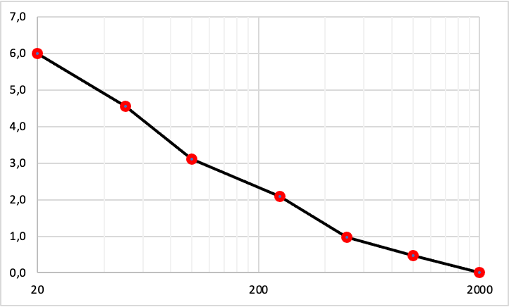

    Figuren viser også at rombidraget øker gradvis etter som vi går oktaver nedover i frekvens.
    Jeg tenkte å bruke innsikten fra denne figuren - både for å fastsette hvor rombidraget hos produsenten begynte og for å fastsette hvor raskt rombidraget gjør seg gjeldende nedover i frekvens for å fastsette helningen på kurven.
    Spørsmålet er så hvor mye man skal heve rombidraget med nedover i frekvens. Vi ser av figuren nederst at det selv i kalibrerte rom har bygd seg opp et rombidrag på et par dB helt nederst. I kombinasjon med bransjestandard for lyd - som tilsier at kurven skal holde seg innenfor et bånd på totalt 6dB fra 50Hz til 2kHz, kan man se for seg følgende filterverdier i et forsøk på å etterape det gjennomsnittlige rombidraget på produsentsiden (satt basert på øyemål):
    Nedenfor ser vi kurveforløpet fra 20Hz til 2kHz gitt innsikten fra figuren i åpningsinnlegget og innspill fra bransjestandarden for lyd på produsentsiden om å holde seg innenfor et bånd på 6dB fra 50Hz opp til 2kHz. Jeg tror det viktigste innblikket denne trianguleringen gir, er å la kurven falle litt mindre fra 250-500Hz og opp mot 2Khz, mens kurven stiger litt raskere nedenfor dette området. Dette høres også logisk ut, gjør det ikke, gitt transitioneffekter i lytterom?
    Merk at kurven nedenfor er forsøkt satt på bakgrunn av data fra et stort antall rom på produsentsiden. Enkeltrom på produsentsiden vil naturligvis kunne avvike fra denne, men båndet på maksimalt 6dB kan likevel tenkes å gjelde fordi en sterkere heving på kurven tilsier at produsenten har beveget seg utenfor bransjestandarden. Det er nok selve formen på kurven, hvor den skal stige mer og hvor den skal stige mindre, som påvirkes mest av det enkelte rom. Figuren nedenfor og tabellen ovenfor er derfor et forsøk på å finne en slags konsensus, minste felles multiplum, for hva rombidraget Rp har vært på produsentsiden.
    Hvordan tror jeg dette låter? Vel, basert på mine erfaringer tror jeg kurven nedenfor låter OK hos ganske mange, og spesielt hos dem som har full dekning og kapasitet ned til 20 Hz.
    Tror jeg denne kurven gir for lite bass? Nei, jeg tror denne kurven heller mer mot smakstilsetning, dvs. at den gir heller litt mer bass enn for lite bass i mange rom, men at den er en grei miks av nøytralitet og smak - som samtidig holder seg innenfor den standarden som skal ha vært fulgt på produsentsiden.

    Jeg er litt usikker på hvordan jeg skal tolke figuren fra åpningsinnlegget (se nedenfor) under 40Hz. Usikkerhet betyr gjerne «all bets off», og da kan man like gjerne se for seg flat kurve fra 40Hz og ned.
    Hvis bassen stiger 5 eller 6dB fra 2kHz og ned til 40Hz hvor den flater ut, med den identifiserte knekken rundt 250-300Hz, vil profilen bli litt annerledes som følge av usikkerheten fra 40Hz og ned. Vi snakker nå om den siste dB eller så…
    Mye tyder på at bassen i mange kontrollrom ikke har vært spesielt kapabel under 40Hz, eller at romrelaterte forhold i sum og i snitt har gitt dipper rundt disse nivåene. Hva tror du om de generelle trekkene i bassen - i sum og i snitt - på produsentsiden fra 40Hz og ned?

    Skrev litt feil. I området rundt Schroeder flater jeg ut stigningen, det er ihvertfall det som virker mest korrekt her. Mao rundt 160-170Hz faller det raskere men avtagende mot 2k.
    Vis vedlegget 777237
    Jepp, denne kurven er mer i tråd med førsteordensprinsippene jeg dro opp basert på figuren fra åpningsinnlegget og Mäkivirta-Anet (2001), nemlig:
    => Start filtret fra ca 2kHz
    => Legg inn slak, men tiltakende heving ned mot 250-300Hz
    => Legg inn sterkere heving fra 250-300Hz ned mot 40-100 Hz
    => Flatt fra 40Hz-100Hz og videre ned
    =>Til sammen skal hevingen fra 2kHz til 40-100Hz utgjøre ca. 6dB for å holde seg innenfor bransjestandarden

    Triangulering er å komme til noenlunde samme svar fra ulike hold.
    Hvis kurven fungerer basert på Mäkivirta-Anet (2001) og en nordisk inspirert bransjestandard for lyd, så kan man være desto sikrere på at man er på sporet og ikke på jordet👍🏻
    Jeg oppfordrer andre til å gjøre samme øvelse som jeg gjorde ovenfor. Reproduserbarhet øker tilliten til en metode og et filter som dette.
    Jeg spilte nettopp med et filter basert på førsteordensprinsippene ovenfor (ikke den første tabellen/figuren jeg lagde pga. «rettelse» i lavere frekvenser hvor det er ganske flatt fra 100Hz og ned), og det høres ikke så dumt ut med musikk. Det er nok bass hos meg.
    Den «nye» innsikten er å ikke være redd for å la filteret strekke seg lengre opp enn 300-500 Hz, men la det avta gradvis helt opp til 1kHz-2kHZ.
    Og en ting til: Filteret er ikke definert ut fra smak, men resultatet av et forsøk på å triangulere seg frem til en gjennomsnittlig romrespons i relativt gode studioer.
