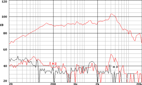

    sist jeg sjekket de beste JBL elementene så komprimerte de noe sånt som 6 dB på realistiske lydtrykk. Ettersom 6 dB er halvparten så er det ganske betydelig. Og dette var elementer som ble regnet som SOTA. Dessverre er det få produsenter som viser måledata på slikt...
    Hvor har du 6dB fra?
    Her er data for JBL 2242H : http://www.fullcompass.com/common/files/7938-2242.pdf
    Her en Beyma 12" : http://profesional.beyma.com/pdf/12SW1300NdE.pdf
    Her er det som er SOTA fra JBL om dagen. Ikke tilgjengelig desverre. http://www.audioheritage.org/vbulletin/showthread.php?33557-1501al-2 Ved å se på frekvensresponskurvene ved 100dB og 115dB så kan vi se at kompresjonen er ganske lav.
    -Tim

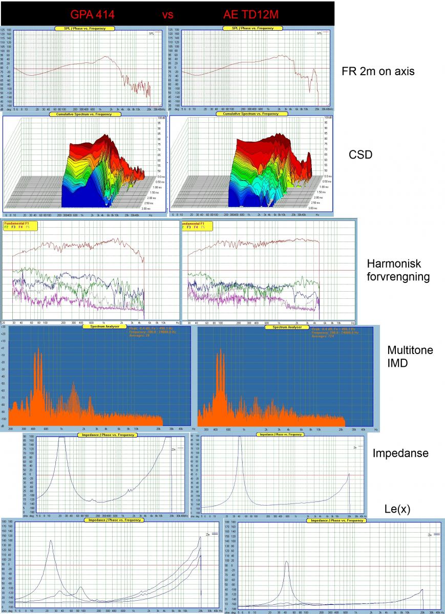

    Interessante de GPA/Altec sakene. Supre omtaler rundt om, men sånn rent teknisk er de ganske gamle design og målinger av dem indikerer i liten grad at det er noe SOTA ved dem. Tviler dog ikke et sekund på at systemene som benytter dem låter kjempe bra.
    GPA 414 vs AE TD 12M:
    Rimelig sikker på at det samme ville gå igjen for 416 og TD 15M.
    Da har jeg ikke sammenliknet ytelsen for lavere frekvenser. Den ser igrunnen betydelig værre ut for Altec driveren sin del. Kombinasjonen kort slaglengde og underhengt spole krever at man har masse membranareal slik at en holder seg trygt plassert innenfor magnetgapet. En overhengt motor vil mer gradvis låte dårligere ved vandring.

    Forslag alternative elementer; 4 stk pr side lukket eller 2 stk i refleks.
    http://www.greatplainsaudio.com/downloads/416_8C.pdf
    BLA. Vas ligger på nesten 700 liter , trolig meget impulsvillig og lettbent
    " This loudspeaker has long been regarded as the finest sounding 16" woofer ever made"
    Vis vedlegget 236494
    Det nivået på forvrengingen var ikke spesielt imponerende, tro hvordan det blir når elementet må jobbe litt hardere, et element som måler slik ved virkningsgraden ville aldri jeg bygget min bassløsning av.
    Selv mellomtonene mine yter bedre i bassen enn det.
