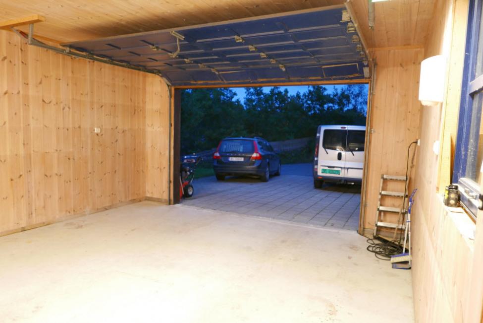

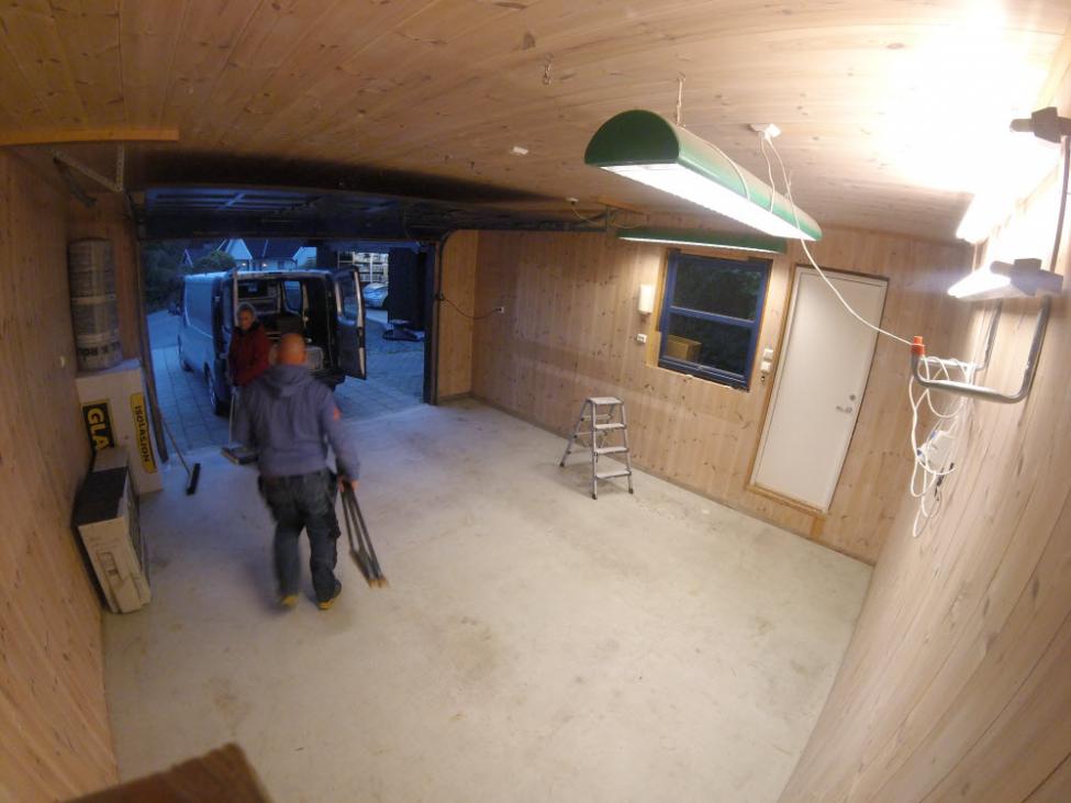

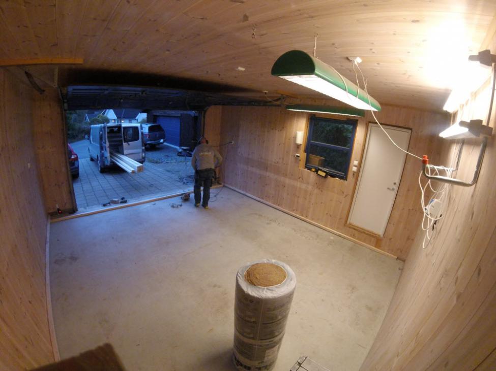

    Da nærmere det seg bygge start med storm skritt. Har fått ryddet ut av garasjen idag, så nå er den helt tom og støvsugd.
    Noen bilder av rommet slik det ser ut naken og klart til å bli forvandlet til kino.

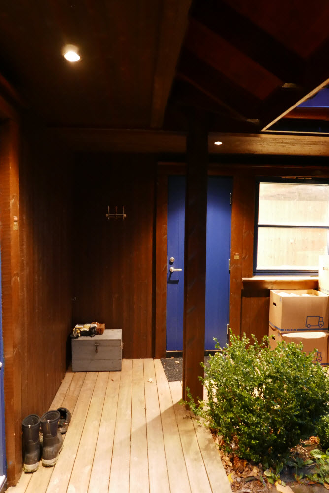

    Her er noen bilder av hvordan inngangen til huset ser ut og dagens inngang til garasjen. Er her jeg ønsker å bygge en gang fra huset og til døren som skal gå inn til kinoen. Tanken er å bygge en glass gang og sette inn en lyddør til kinoen på -40db.
    Tenkte det kunne være gøy å forevige hele bygge prosessen. Så har kjøpt kamera som skal lage time-lapes opptak av hele bygge prosessen. Så da kan du få se hvordan kinoen ble bygget på 3-4 minutter
    Her er utsnittet fra kamera,

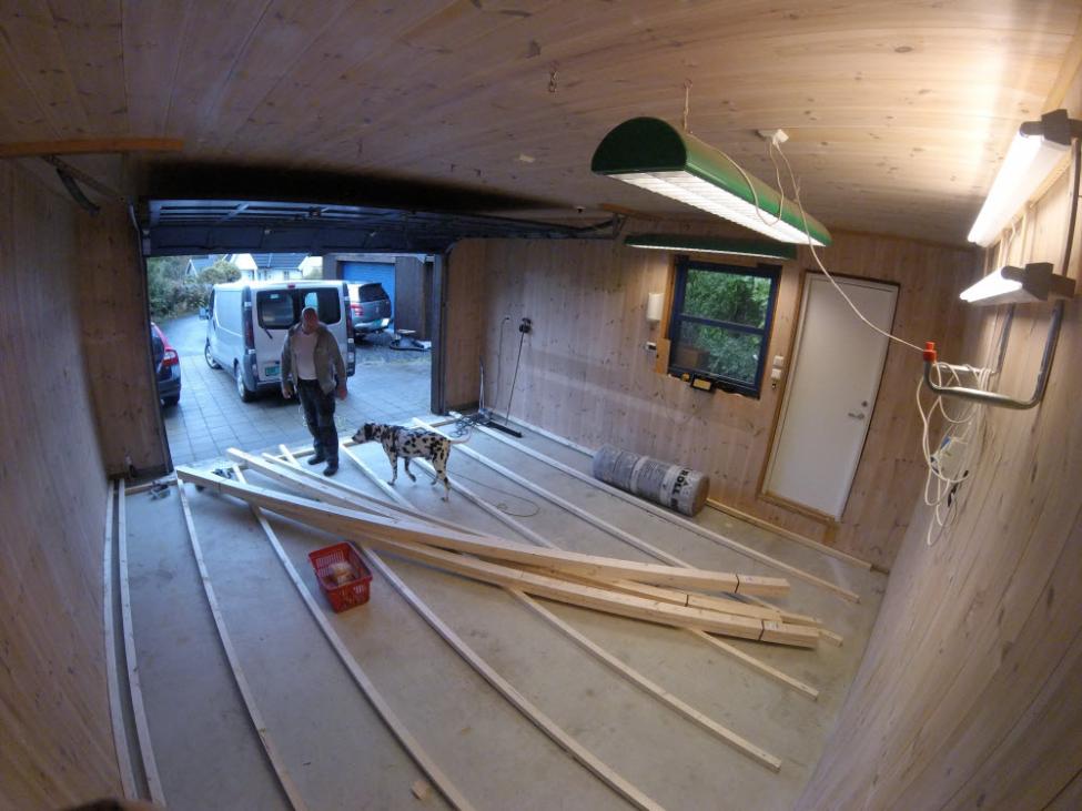

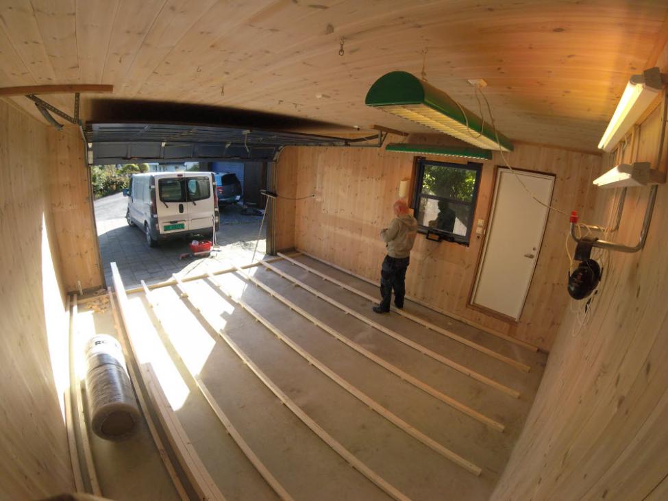

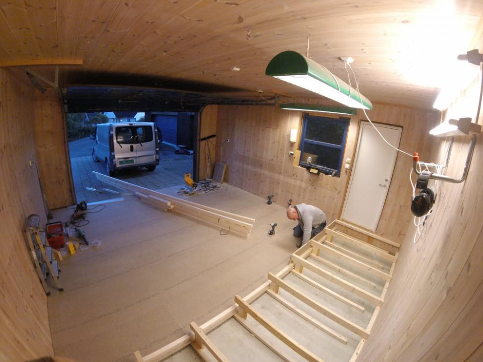

    Har fått kost meg litt ute i min nye kino idag. Startet arbeidet med å bygge nytt gulv. Bruker 2x2" lekte for å rette av gulvet, det er 5cm lavere ved porten kontra innerst i garasjen. Imorgen skal jeg starte jobben med å stive dem av for hver 60cm, så skal det isoleres og få gulv spon på toppen.
    Her er noen bilder fra kamerat som tar timelapes fra byggingen :cool:

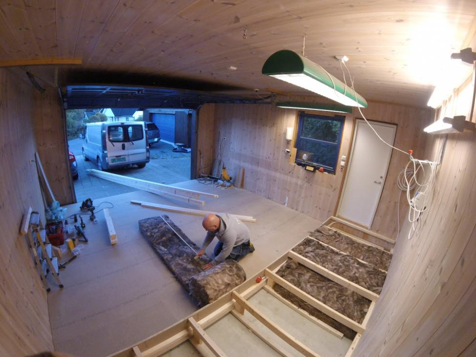

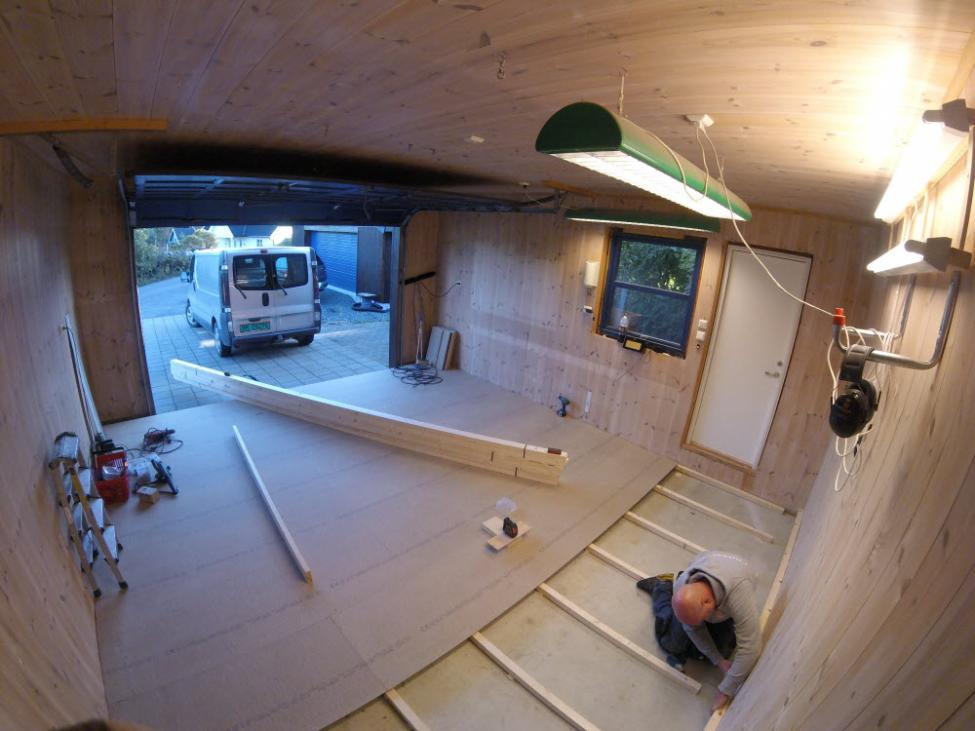

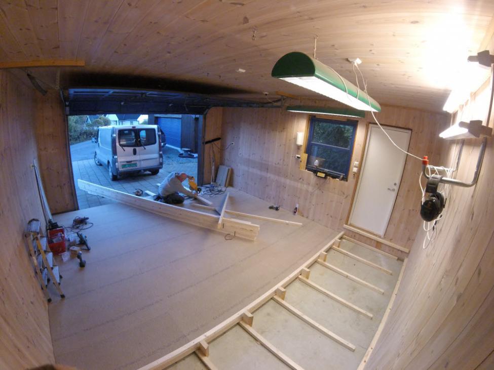

    Var en tur i Horten på Hifi messen der lørdag, men idag søndag fikk jeg kost meg i min kommende kino.
    Gulv er på arbeidsplan om dagen. Startet med å rette gulvet ved hjelp av klosser og kiler. Når jeg var ferdig var gulvet innenfor +/- 1mm uansett hvor jeg målet. synes det er innenfor. Når den jobben var gjort isolerte jeg gulvet og så 22mm gulv spon på toppen. Platene er både skrudd og limt.
    Her kommer en liten bilde kavalkade av det som er gjort. På starten av dagen hadde jeg hjelp av Gibson :rolleyes:
    Her er litt detalj bilder av det som er gjort.

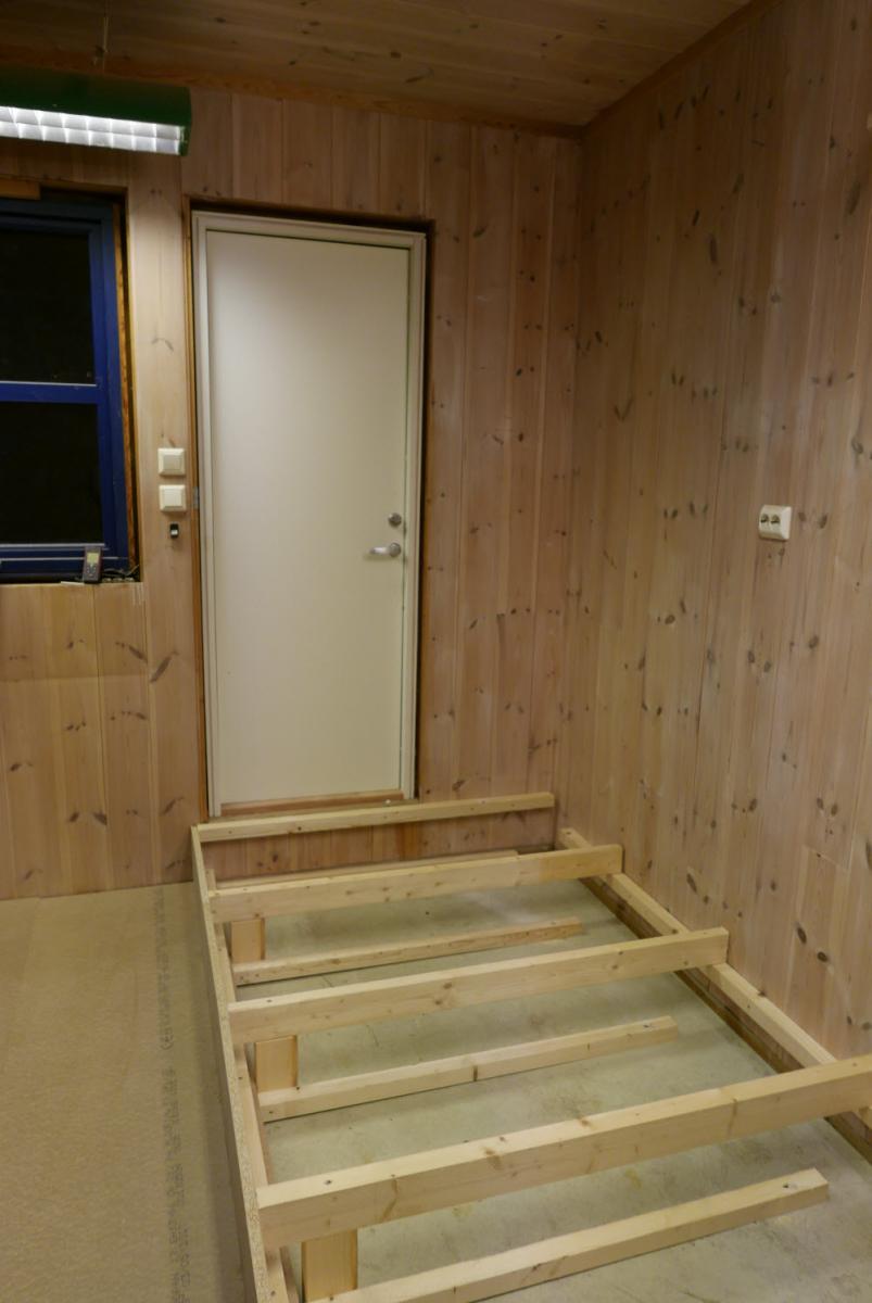

    Gjør man litt hver dag, blir man plutselig ferdig.
    Idag startet jeg med å bygge podiet til andre rad. Ikke noe hokuspokus,bare litt jobb :rolleyes:
    Her kommer litt bilder av dagens jobb,
    Her kommer noen detalj bilder av det som er gjort,

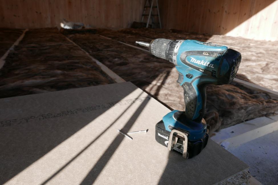

    En kort økt i kinoen igår ettermiddag/kveld.
    Fikk lagt opp boks og tilførsel for strøm bak stolene på første rad, isolert under podiet og begynt å legge gulv spon til andre rad.
    Legger ut noen bilder fra jobbingen idag, legger ut detalj bilder av det som er gjort når podiet blir ferdig.
