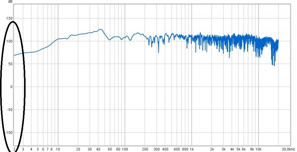

    Beklager det har vært stille herfra i det siste, ingen krise har skjedd, kun litt for mye jobbing og reising. Dermed har det blitt gjort lite her hjemme, den tiden jeg har hatt hjemme har jeg brukt til å spille musikk. Jeg har ikke tunet noe særlig på høyttalerne, mer prøvd ut litt forskjellige plasseringer for å se hvordan det har påvirket lyden.
    Slik ser kurvet ut for høyttalerne, ikke noe glatting
    Her er det heller ikke noe eq brukt. Det som ligge rinne på DSP nå er deling, 350Hz ca 24db/okt på de to nedre 18cm, 1800Hz ca 24db/okt på de to øvre 18cm og 1900Hz 24db/okt på diskant, her har jeg lagt inn en liten eq for å ta bort en resonans på ca 1300Hz.
    Så litt lek med eq skal nok enkelt rydde opp i den bakken som går opp til 80Hz, jevne den ut litt.
    The Shy
    10.04.2017
    11.636
    17.578
    Langesund
    Bakken opp til 45 Hz mener du vel? Stigning på 20 db er jo vel mye fra 60 ned til 45 Hz
    steinost
    22.01.2004
    12.288
    9.872
    Lillestrøm
    Tror dette blir ganske heftig (igjen) :=)
    Juster også dette, på målebilde.

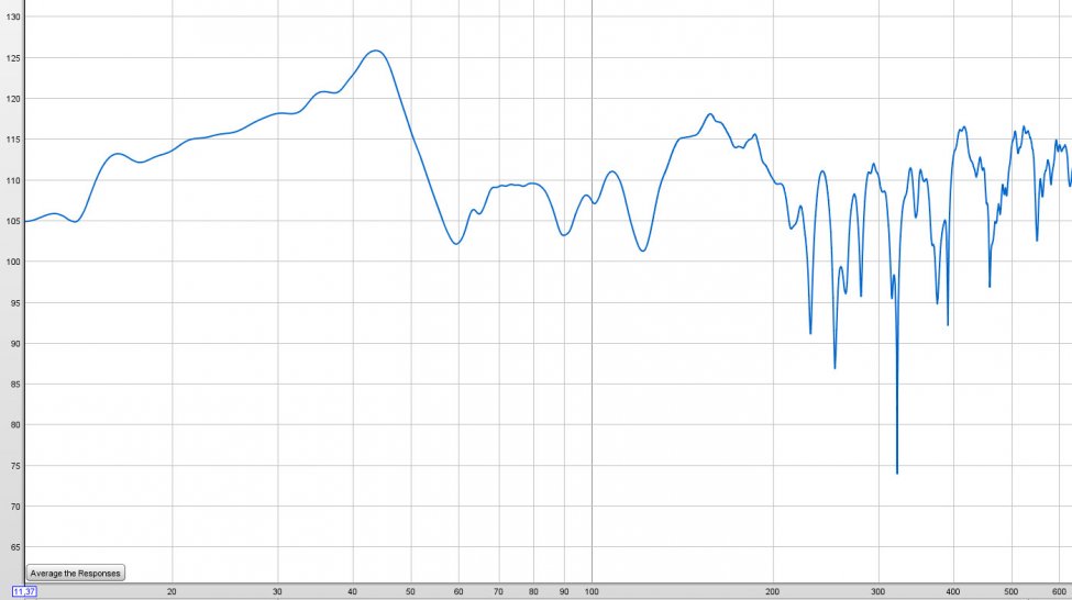

    Legg ut målingene bare fra 10 til 500hz
    Jeg kan lage ny måling. Oppløsningen på målingen ble litt merkelig når jeg lagret den som et JPG bilde, skal endre oppløsningen så kurven vises bedre.
    BEF.
    26.04.2008
    798
    1.449
    Asker
    Her er kurven med noe bedre oppløsning
    Viktig å presisere at det ikke er brukt noe glatting på kurven.

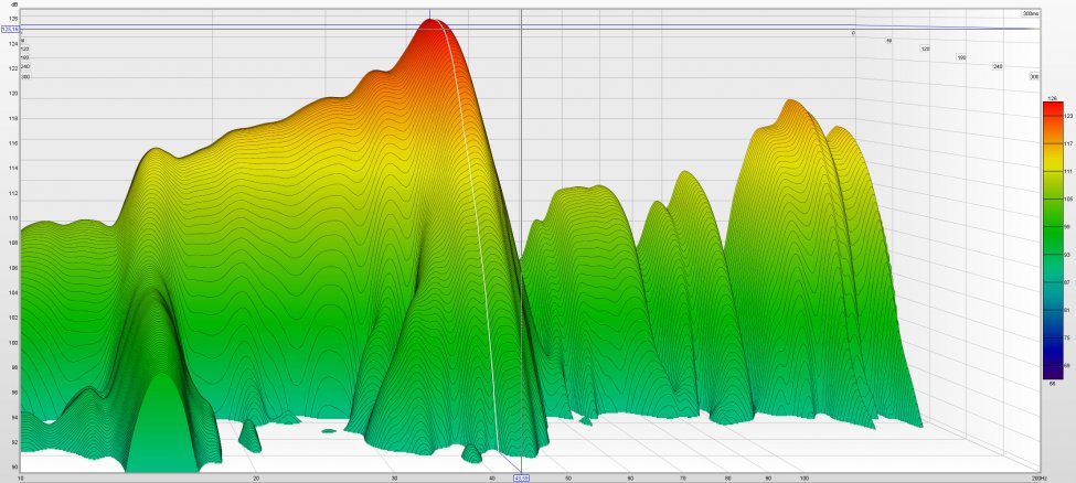

    Her er vannfall
    Ser litt mer dramatisk ut pga oppløsningen

    Er resultat under 60Hz korrekt?
    125dB ved 45Hz? :confused:
    Det er nok bare miccen som ikke er nivåkalibrert enda. Man har ikke behov for det før man skal se på eventuell forvrengningsmåling og kompresjon.
    Jeg hadde kalibrert mikrofonen, men ser forsterkeren sitt nivå er juster, Så målingen er 10db for høy.
    115dB ved 45Hz er jo også imponerende.
    Handler jo om å ha mer en nok areal i bassen dette.
    Nytter ikke med et par 12" eller 15" til det.
    Er det vell ikke noen puslinger av basser BEF har heller.
