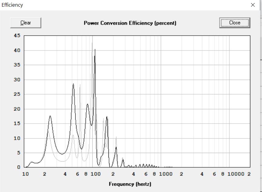

    Bashorn har jo den dejlige egenskab at hvis man kobler flere sammen så understøtter de hinandens frekvens response, således at de kan spille dybere og som regel også mere lineært. Dette sker fordi de enkelte horn "ser" hinanden og på den måde ændres den akustiske impedans. Impedans transformationen fortsætter således også uden for selve hornet. Dette kan udnyttes til f.eks. at bruge rummets flader til at forlænge hornet. En kendt metode er at spille hornet 45 grader ind i et hjørne og således bruge rummets flader, som en del af hornet.
    Her er DTS-10 ved steradian 0,5 grå (hjørne) 4,0 sort (hængende i fri luft)
    Ved hjørne placering er peaks og dips mindre, fordi den akustiske ladning fungere bedre.

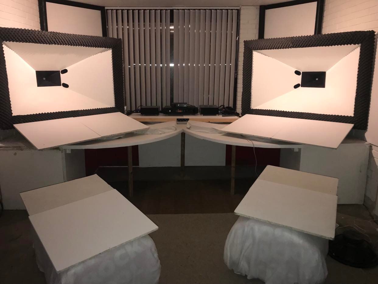

    Hele "scenen" som Synergy hornene står på er på ca. 3000 liter med 4 x 15". Den er dog delt som venstre og højre front sub, 2 horn til hver side 25 hz-100 hz
    Bag lytte positionen er der yderligere 2 stk. FLH på hver 500 liter og med 15". Så det er et multisub setup med 4 individuelle subs og 4 forstærker kanaler med i alt 3000 watt. Kapacitet burde være i orden.

    Dette er i garasjen? Scene og greier, pluss store gulvabsorbenter.....må jo bli bra;)
    Jep, sådan har det set ud siden sommer 2021 og jeg er jo egentlig godt tilfreds og synes ikke som sådan, at jeg "mangler noget" i lyden. Men som små gal DIY mand, så kan jeg sjældent slippe en ide, hvis den først har slået rod. Når jeg i talrige nætter har ligget søvnløs og ligget og grublet over hvordan og hvorledes, så ved jeg godt hvad klokken har slået, så at sige :giggle:
    Synergy hornet består, men måske i en lidt mindre udgave, da det kun skal spille ned til ca 350-400 hz, ingen grund til at pille ved perfektion :cool:

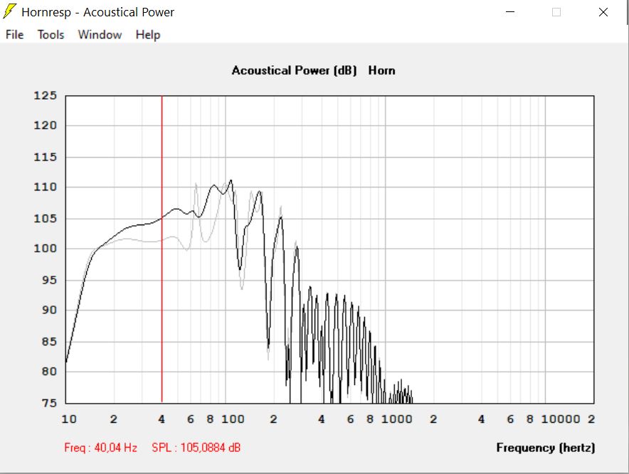

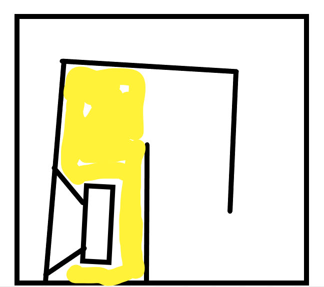

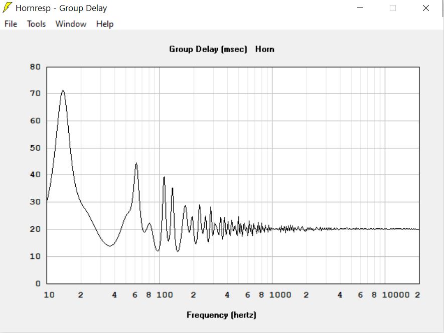

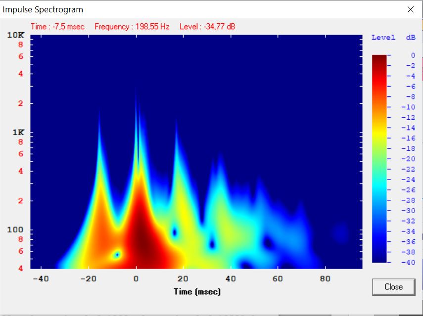

    Som tidligere beskrevet, så kan man udnytte rummets flader, til at øge den akustiske ladningen på et horn. Så hvorfor ikke udnytte denne egenskab? I hifi verdenen er alt gain en bonus og man skal tage hvad man kan få (gælder generelt i livet 😊 ) HEADROOM kan man kun have for lidt af.
    I min lille og ubehjælpelige børnetegning, har jeg prøvet at skitsere hvad der er tanken. DTS-10 bliver sat i hjørnet, men ca. 10 cm ud fra side væggen, hvor horn munden er (sort). Hornet forlænges så af lilla plade, som kobles til JBL bassen, som også forlænger hornet.
    Grå er uden horn forlænger, sort med.
    Effektiviteten øges markant, helt op til 6 db, som svarer til en 4 dobling af tilført effekt. FR bliver mere jævn og hornet vil i teorien kunne bruges op til 100 hz.
    Group delay bliver mindre, specielt peaket ved 65 hz, bliver bedre.
    Effektiviteten øges meget, fra grå til sort

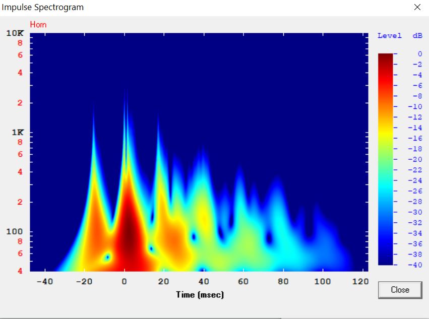

    Impuls responsen bliver også bedre, med mindre ringning til følge.
    og faktisk så falder membran vandringen også en smule, så det er win win over hele linjen. Eneste "pris" er at hornet bliver større og går fra ca. 600 liter til lidt over 900 liter, men de sidste 300 liter er kommet fra rummet, så det er jo ikke noget problem.

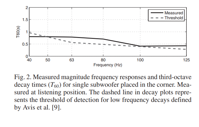

    Knubie, når du skriver at det tager ingen plads, hvor langt ned i frekvens regner du så med at absorberingen virker? For at få akustisk styr på ringning under 100 hz, siger fysikken vel at der skal en del dæmpning til og ikke kun på lidt udvalgte flader. Teoretisk 1/4 bølgelængde med isolering.
    Her er absorberingen med 15 cm isolering. Ved 100 hz er virkningen 0,3 og den falder støt, jo lavere frekvensen er.
    coolio
    19.09.2015
    5.491
    5.473
    Apropos efterklangstider, så er det helt indenfor skiven at have mellem 0.4 - 0.7 sek. under 200 hz og ca. halvdelen over.
    For music stimuli, thresholds decrease monotonically from 0.51 s at 63 Hz to 0.12 s at 250 Hz. Perceptual thresholds are shown to be dependent on frequency and to a much lesser extent on level. The results presented here define absolute and practical thresholds, which are useful as perceptually relevant optimization targets for modal control methods.

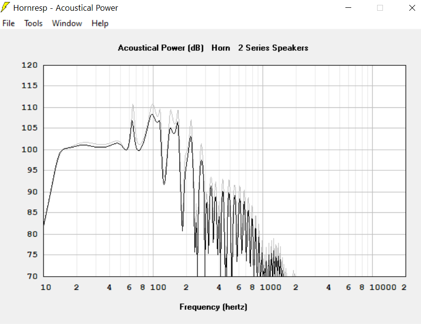

    En af de sjove ting ved DIY, er at man kan komme langt for en bøjet skilling. Jeg har fået til snusket mig et par JBL GT3-12 basser, for den nette sum at 200 kr. pr stk (lidt mere i norsk currency). De skulle selvfølgelig puttes i en eller anden form for horn. Valget blev en afart af tapped horn, et såkaldt tappet tapered quarter wave tube (T-TQWT) horn. Hvor et almindeligt TH loader ind i et lille CSA (cross section area), som så ekspanderer ud gennem hornet, så er horn kanalen vend om i et T-TQWT.
    Princippet, som jeg faktisk tror er en nordmand der har introduceret (bjorno), gør at man kan tune hornet lavt og med god båndbredde OG i et mindre kabinet end traditionelt TH. Prisen på grisen er så lavere følsomhed, no free lunch.
    Her er en simulering i hornresp
    Rød er med lidt isolering i starten af hornet. 120 dB ned til 20 hz, ved hjørne placering, ikke så dårligt.
    Måling 30 cm fra munden
    Stemmer fint med simuleringen. Vi fandt dog en utæthed i kabinettet, som skal fixes.
