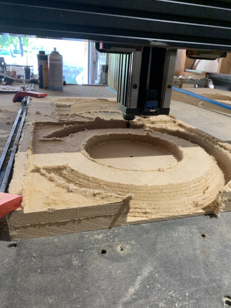

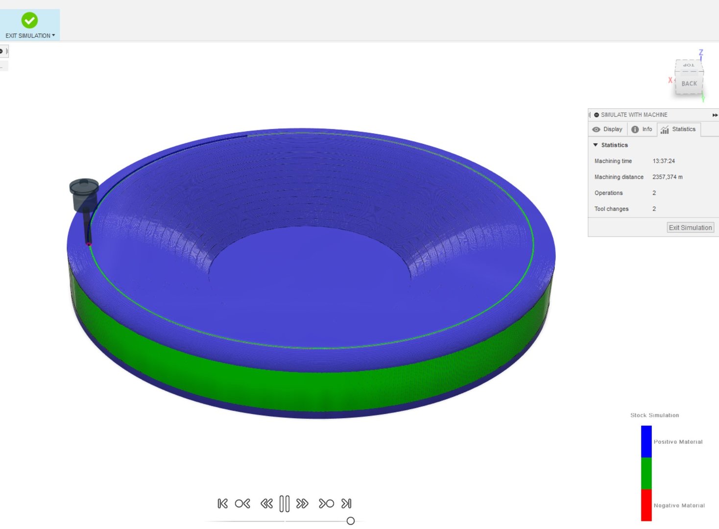

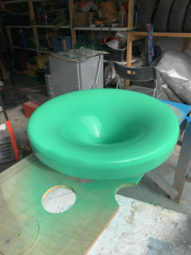

    Fått grovfrest ytterkanten på siste del. Det tar jo lenger og lenger tid for hver ring. Freser 29.4mm deler da det gikk greit opp så kastet bort hele 2.6mm plate pluss ujevnheter men synes det er verd det

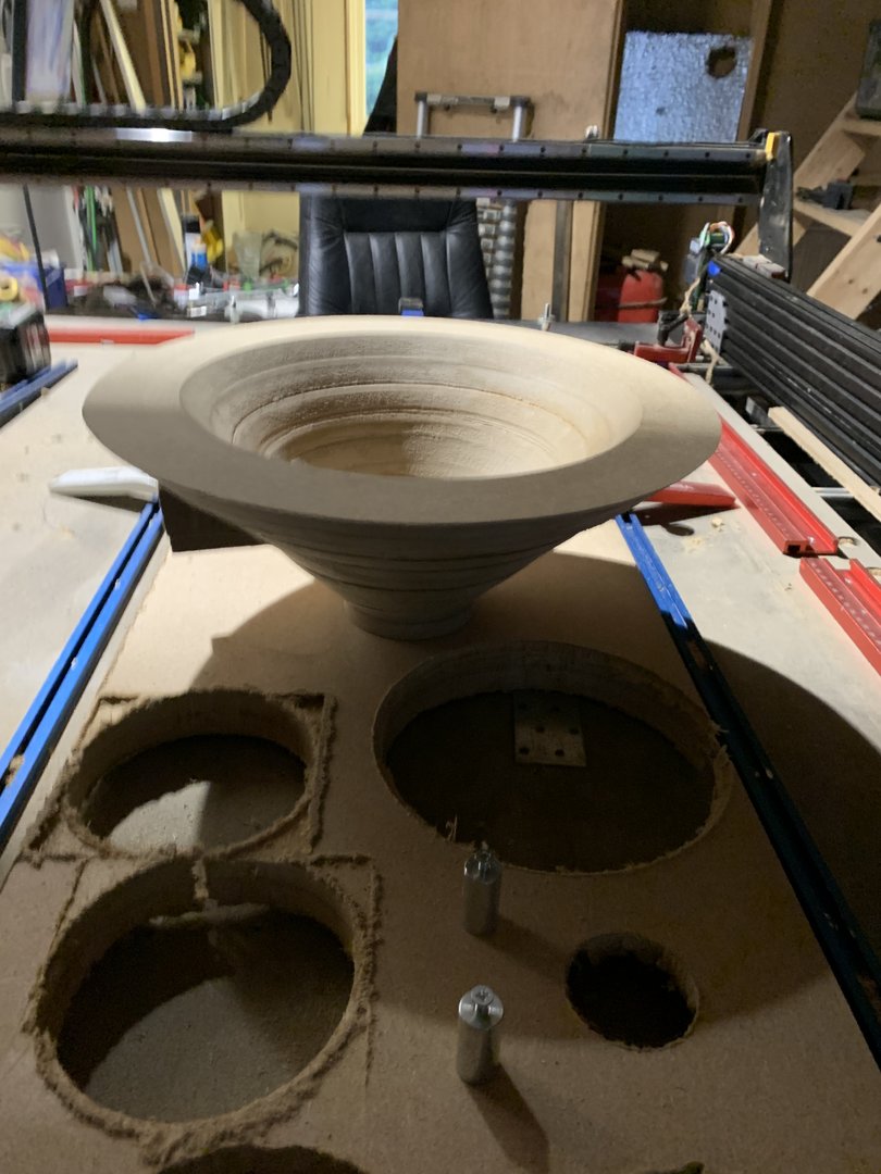

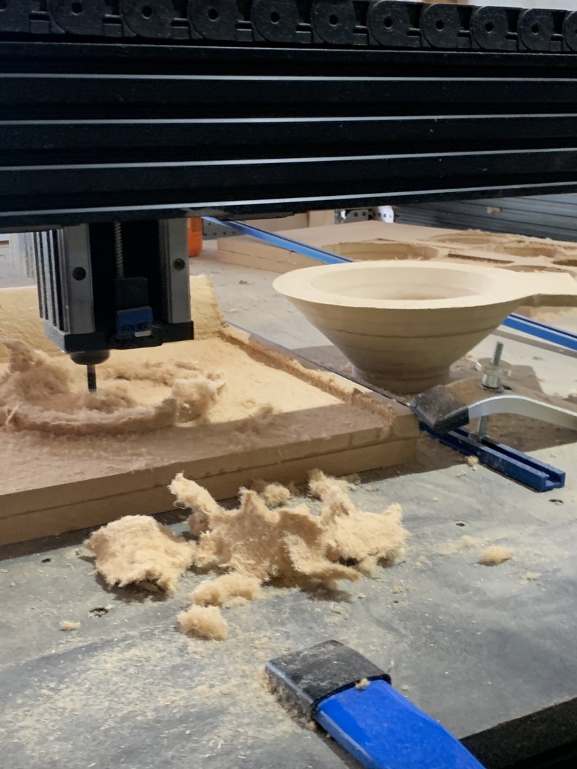

    Da var halsen ferdig

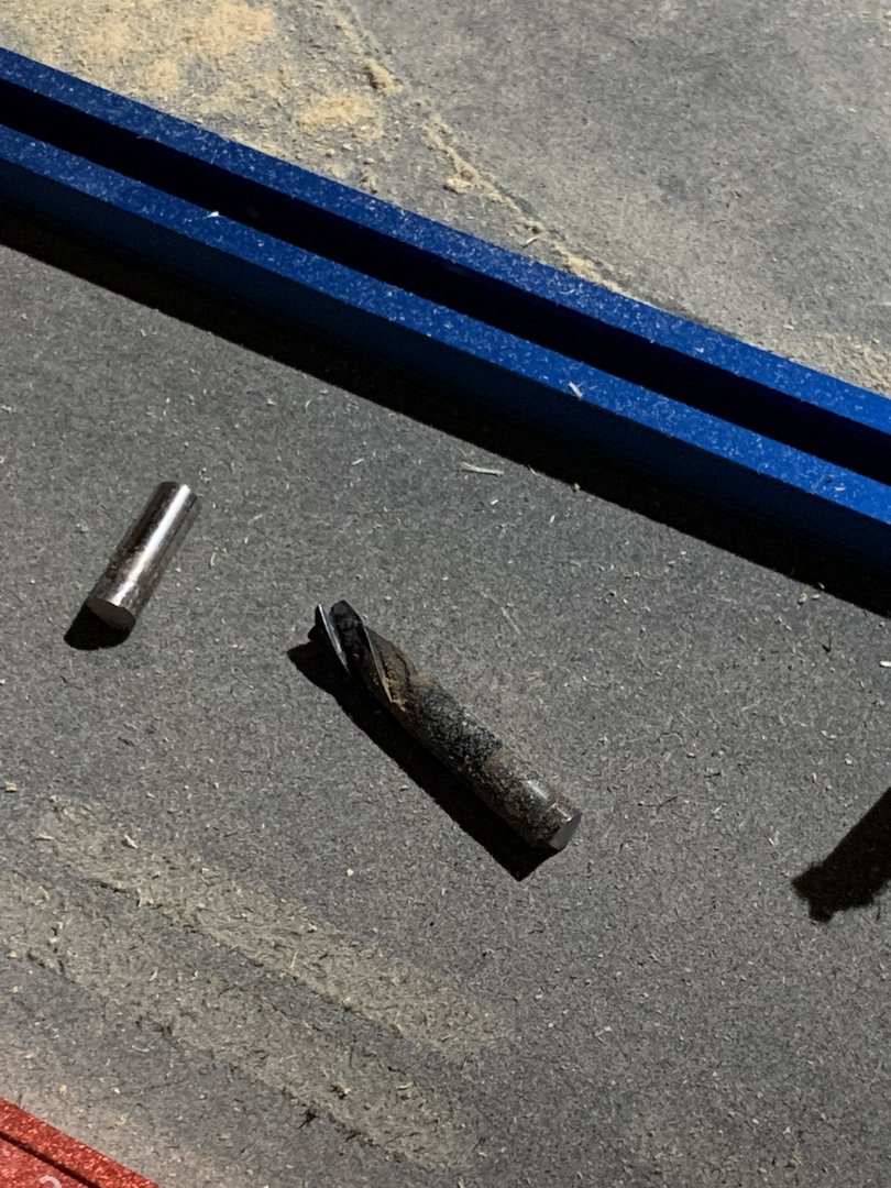

    men så måtte jo selvsagt fresestålet takke av for vel utført jobb og 2.3km før det burde.
    fant et gammelt som et rett lengde om jeg filer vekk en cm på lengden, men blir ikke ferdig i morgen som jeg ønsket da.

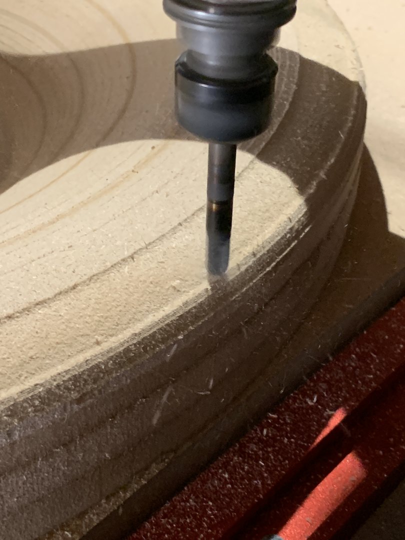

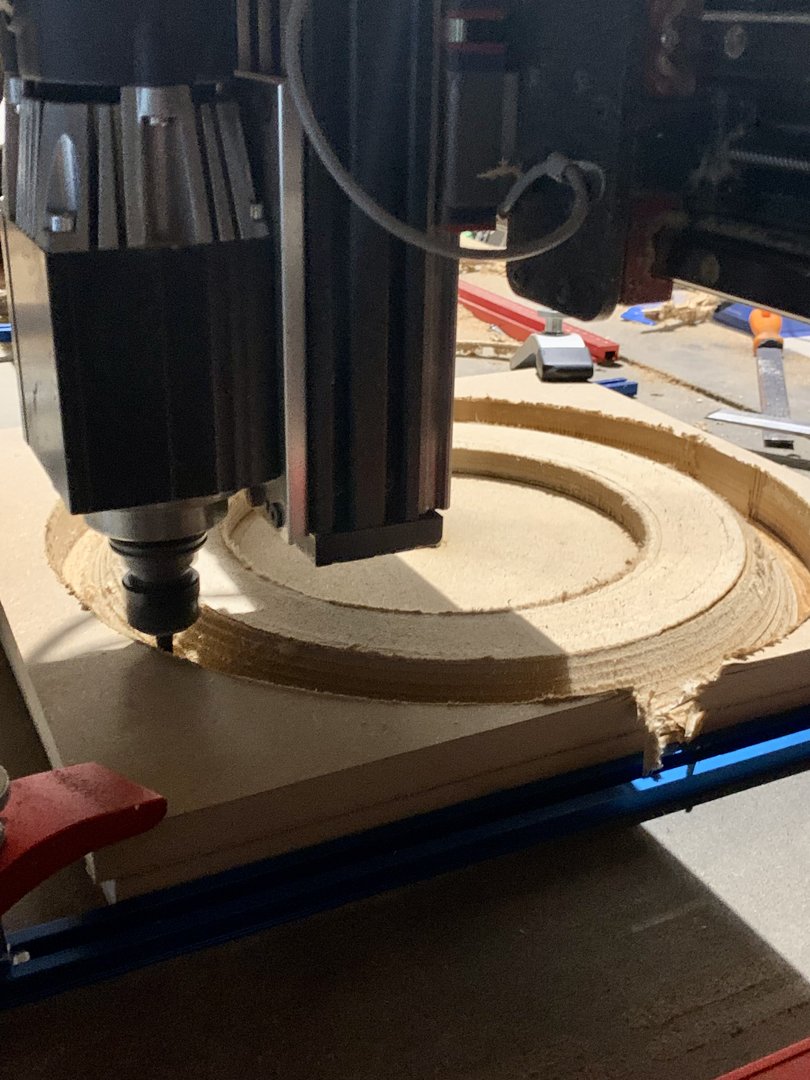

    Med alt for korte og små fresestål så har dette tatt tid. I stede for 10mm stål så er et 3.175mm benyttet. Det er en møysommelig prosess og de 2.3km som var beregnet er det blitt nesten 9km som har tatt flere dager og ikke bare en.
    nuvel. Ferdig limt sammen 5 treemner så er det omsider klart for å ta av den siste 0.5mm med et rundt stål beregnet for oppgaven.

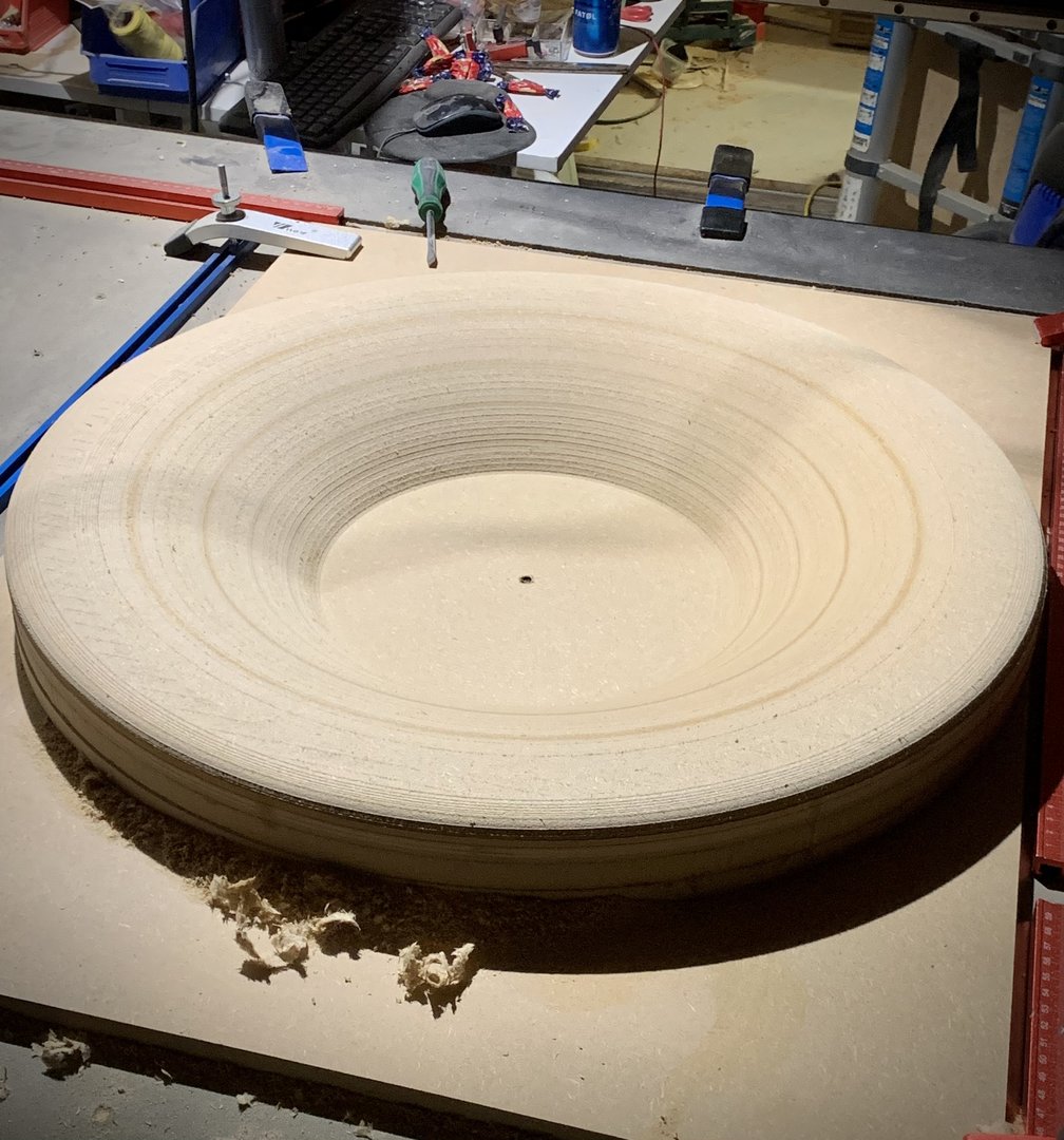

    Del to av fresingen er alltid mye mer morro for da fjernes siste rest av ujevnheter.
    jeg kjører fresen rimelig lett og ikke på maks noen steder så det tar tid. Men i løpet av dagen så blir denne delen også ferdig og bergfinn har to horn etter litt etterbehandling for å gjøre den myke mdfen hardfør.

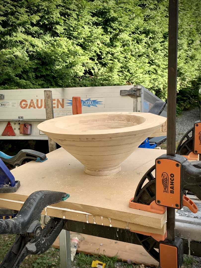

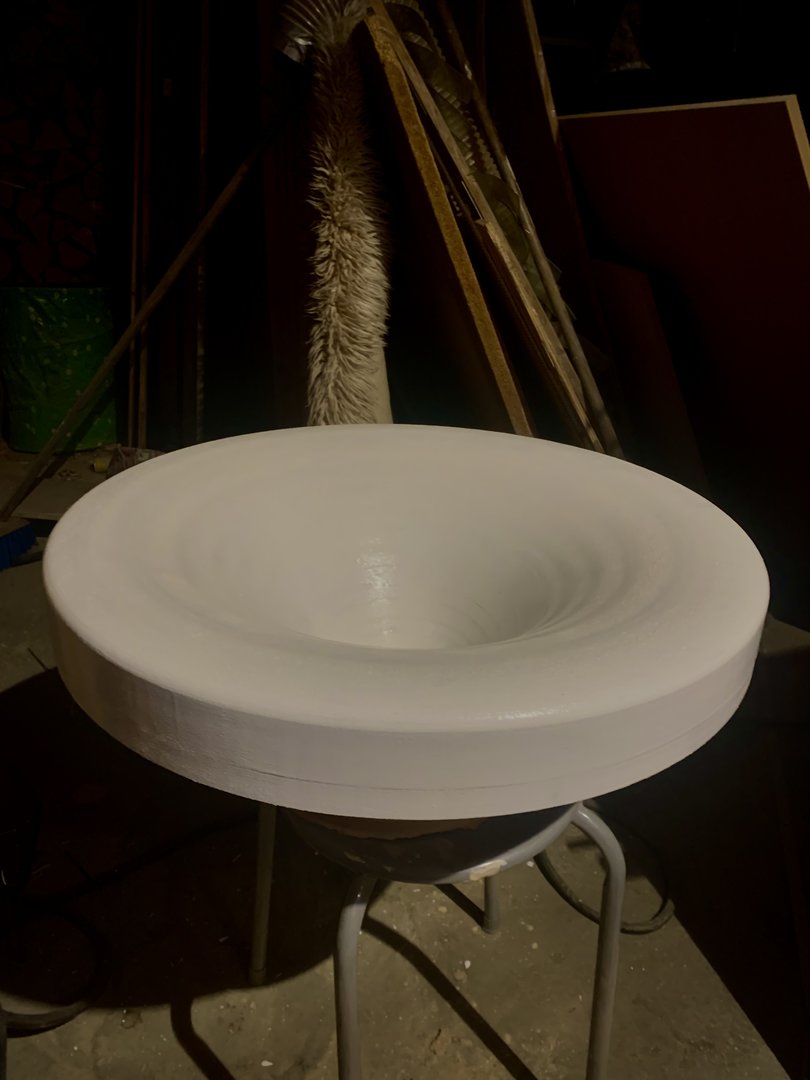

    Noen dager har man arbeidskapasitet og de fleste dager har man ikke. Så etter pussing og forsegling, er det dags for litt oljebasert grunning. På mdf synes jeg den er overlegen å benytte da den selvsagt ikke trekker inn i mdfen på samme måte som vannbasert.
    så da er det bare å tilpasse flensen om nødvendig før bergfinn atter en gang må ta den lange turen ut av hovedstadens hektisk liv.
    2xJ
    Blir sikkert strøkent det her !!!
    Men hvorfor er valget falt på oljemaling ?
    Hvorfor ikke bruke vannbasert lakk ? Tetter mdf bedre, og er enklere og slipe...
    H.R
    14.12.2008
    8.155
    6.812
    Jessheim | Ullensaker
    at det er enklere å jobbe med stemmer, men jeg synes den oljebaserte flyter bedre og gir jevnere underlag.
    Da hele hornet er forseglet med sanding sealer så er ikke tetting av mdf noe issue da det er potte tett.

    POB
    26.09.2003
    3.058
    3.170
    Kulturhovedstaden
    32
    Spenstig fargevalg, detta blir bæltøft.
    Håper lyden blir like bra som de ser ut (y) 🤘🤘
