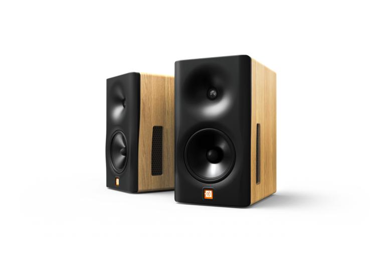

    Fine de 2251, men jeg tenkte meg noe enda mere kompakte satelitter. Mer som Dutch & Dutch 8C
    ...som Olav2 har kjøpt seg.
    Men de blir noe større enn de, da jeg vil bruke en 12" mellomtone.
    ...og kanskje litt hvassere/sprekere lydmessig da det blir drivere tatt fra øverste hylle.
    :cool::p:cool:
    Men dette er KUN drodletanker.
    Har fortsatt en eldre plan jeg kan holde meg til.
    Men det hadde vært gøy å fått de 4 ekstra GPA 414 til overs for å designe en ny 4 etage SLOB.

    Spennende, Bergfinn! Har ikke skrevet noe særlig her på HFS i det siste, men er ekstremt fornøyd med 8C (og det er nok typisk en grunn til at jeg ikke skriver så mye... ;) ). De tegner opp et sylskarpt stereobilde, og har en varm "tekstur" i lyden som minner meg en del om hornhøyttalere. Jeg tipper at noe av grunnen til det er hvordan kardiode-prinsippet bidrar til at lyden spres.
    Men... jeg er usikker på om det er så lett å få til noe tilsvarende selv. På denne tråden på Diyaudio skriver D&D-konstruktøren ("Keyser") litt om designet: diyAudio - 2-way: Waveguide + Cardioid-like
    Virker som de måtte eksperimentere mye med port-plasseringen på siden og konstruksjonen inni kassen for å få det til å funke. Kan jo være man kan få det til selv, men det krever nok mye prøving og feiling fram og tilbake!
    Egentlig håper jeg at Dutch & Dutch lager en versjon med kardiode-spredning, men uten subwooferne på baksiden (som spiller fra 100 hz og ned). Da kan man i så fall bruke 8C som satelitter, og selv dele aktivt over til en bassløsning. For seriøse hifi-folk er nok det en enda mer optimal løsning, så man slipper vibrasjonene fra subwooferne inni kabinettet. Vil jo bli rimeligere også, antakelig.

    Jeg har fått en kardioide-oppskrift fra en kar med et skarpt DIY-hode.
    Håper å få det til, men blir ikke resultatet som ønsket, eller jeg gjør noe helt feil her så er det jo bare å tette igjen hullene og den vil fungere som en vanlig lukket kasse.
    Har veldig lyst å få hørt på dine D&D når du har fått satt dem opp i ny heim. Er veldig nysgjerrig på disse lekre boksene.
