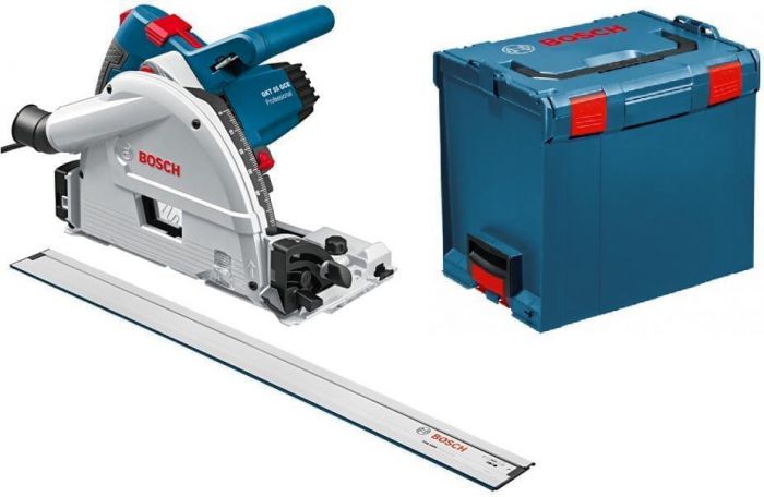

    Du har blitt en habil håndsag mann bergfinn. Men du som liker å lage kasser. Og har ett hus å pusle med.
    Bør kjøpe deg en sånn sag :)

    Nikko03
    15.11.2008
    4.462
    2.933
    Vis vedlegget 501692
    Kikka på ei sånn jeg også, lavpris alternativ til Festool.
    Ett bra alternativ spør du meg. Har brukt begge deler på jobb. Og Bosch står ikke tilbake på noen måte. Skjøtingen av skinnene vil jeg si fungerer bedre og er mer stabil fra bosch kontra festool.
