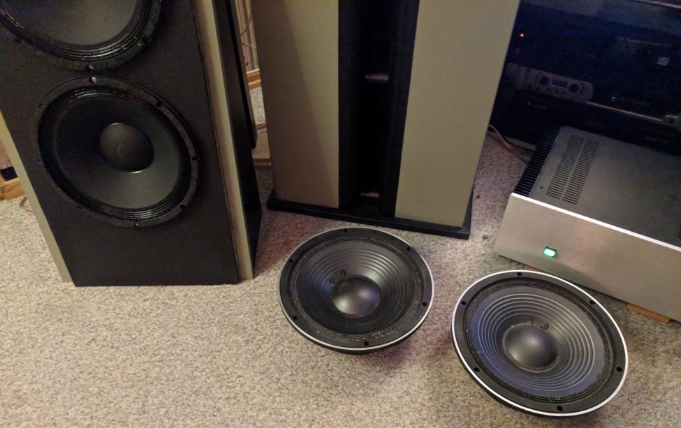

    Egentlig ikke, men de var såpass gira på å få en testlytt at jeg syntes jeg måtte forsøke å få til noe.
    Den ene satelitten var demontert.
    Fikk satt den noenlunde sammen igjen, men uten dempingen jeg har hatt bak, så her var alt i ubalanse.
    Men vi fikk da til noe med lyd i.

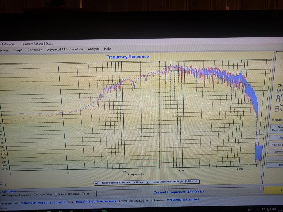

    permorten, 1201 funker helt greit uten noe grums i sveipene.
    Ser ut til at de har nogenlunde lik respons også.
    Målt løse på gulvet:
    (rød, blå=høyre, venstre)

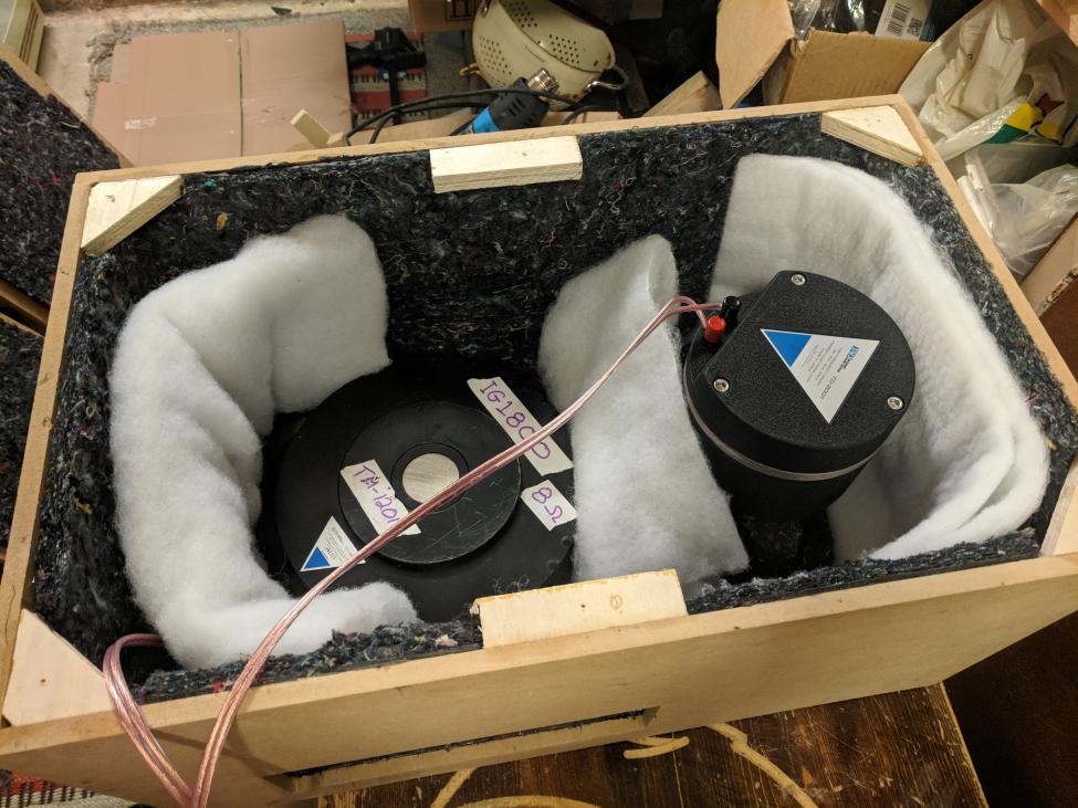

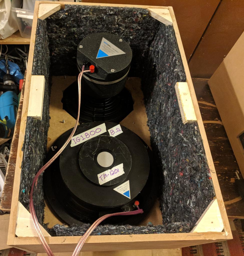

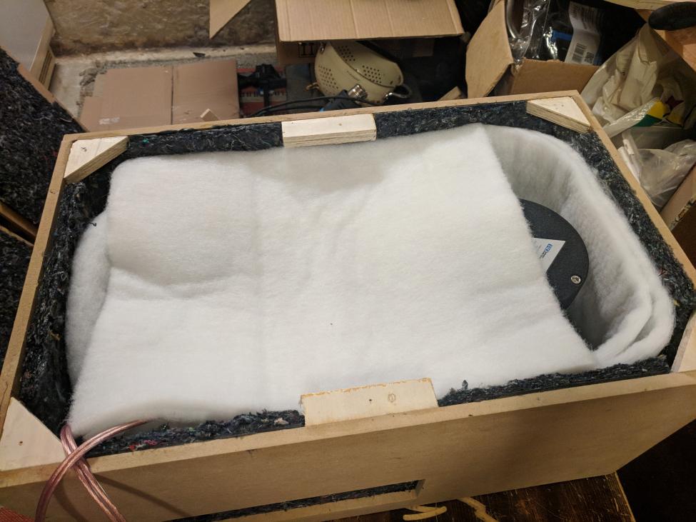

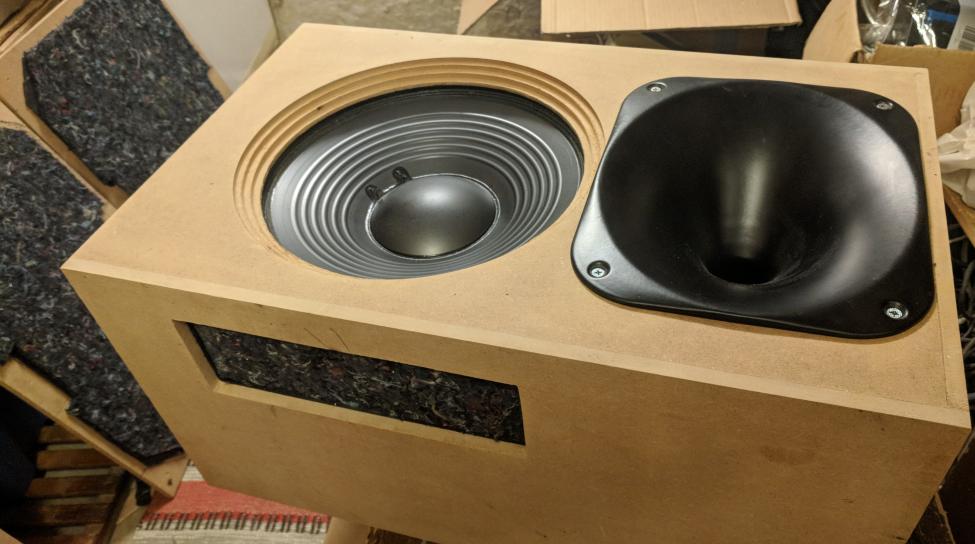

    Har holdt på litt i tuklebua et par kvelder.
    Elementer på plass.
    Litt usikker på hvor mye demping jeg skal putte inni kassa
    Legger litt til oppi før vi skrur igjen baklokket.
    Ferdig.
    Tunge å håndtere disse kassene nå. 30-40 kg.
    Må bære de fra tuklebua gjennom en smal dør til tuklehjørnet.
    Vis vedlegget 503759
    Så bra ! - så ikke innlegget ditt før nå, har vært opptatt med bikkja vår som forsvant - og som fortsatt er borte.
    Som jeg sa må du regne med en liten ubalanse, men dette var vel innafor med tanke på at jeg hatt av støvhetta og limt den på igjen.
    Blir interessant om du liker hva du hører, jeg har bare brukt de 100-500 ( utenfor oppgitt arb.område) i en ikke optimal situasjon .
